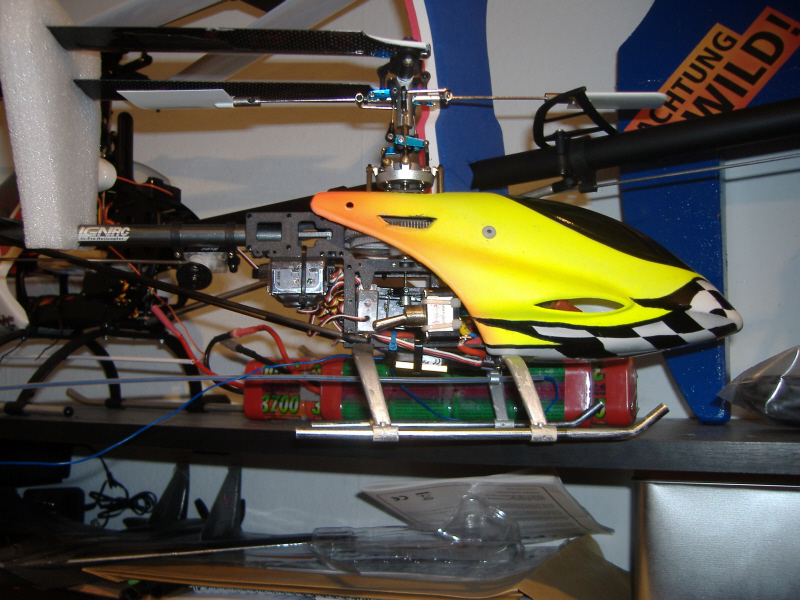

#30
Also, ich habe mich doch vorerst, wie von tracer vorgeschlagen, und ich auch bereits bei meinen Rennbooten habe, für eine sehr einfache aber sichere Lösung entschieden.
Ich habe einfach ein Kabel mit den passenden Goldsteckern dazwischen geschalten und seitlich nach hinten gelegt. Habe somit auch gleich einen "Notaus"-Schalter.
Zumindest kann ich jetzt Akku anstecken und Haube drauf. -- Und bei bedarf einfach einen Stecker dran und los-hubschraubern.
- heli.JPG (636.21 KiB) 733 mal betrachtet
