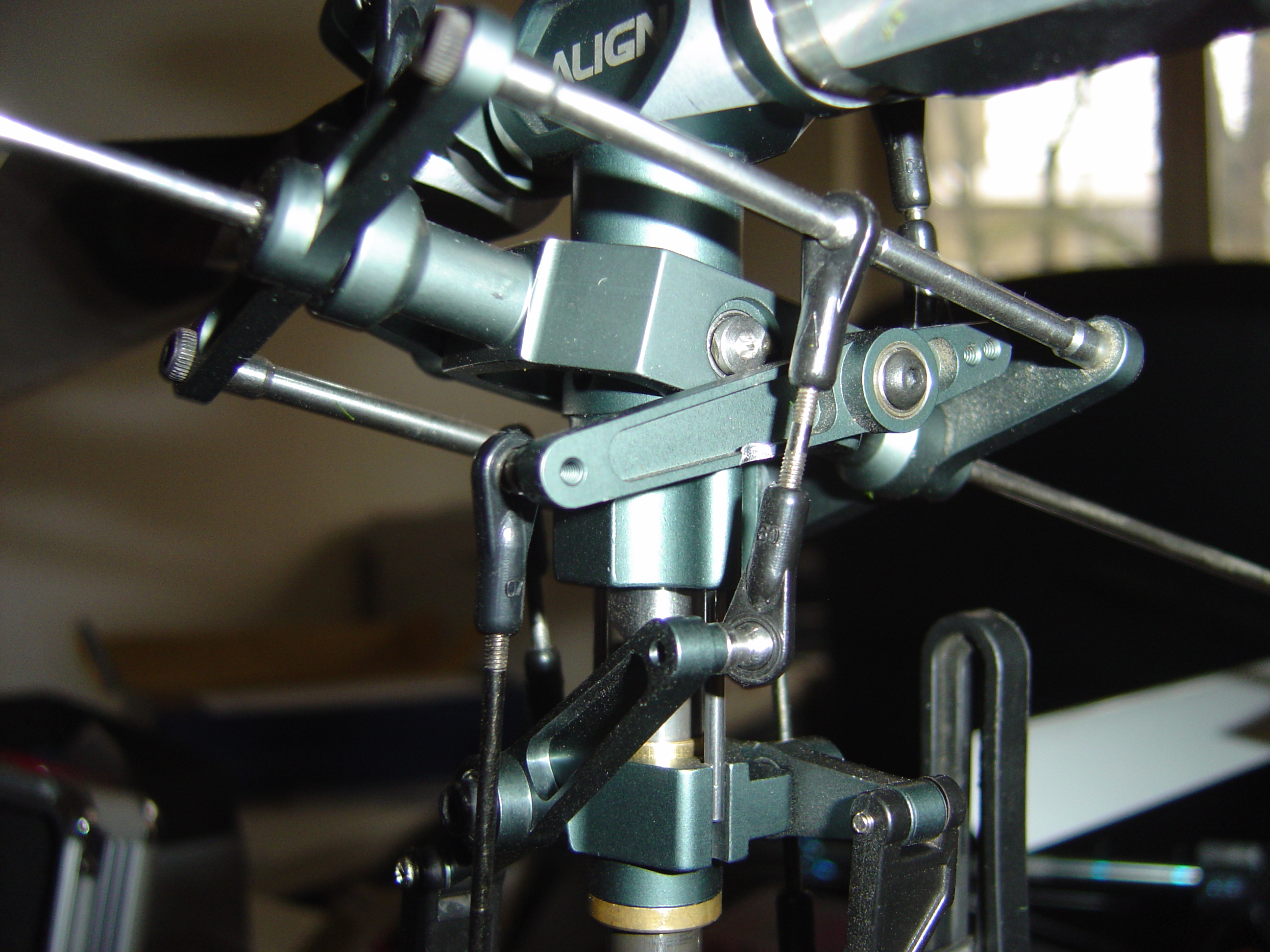

#99 Min / Max Pitch 13.5°
Beitrag von KO »
ES3D hat geschrieben: Einstellungen / Diverses:
- +/- 13,5° Pitch
- Gewicht mit 3300 10s EVO 3500gr
Hallo ES3D, hallo Nicolas,
wie schafft ihr es 13.5° und 14.5° (bei Nicolas) Pitch einzustellen.
Bei meinem Rex ist bei +/- 11° absolut Schluß, sonst steht die Taumelscheibe bei ordentlichen zyklischen Ausschlägen oben bei den Stiften des Pitchkompensators, und unten beim Stellring an.
Ich habe +/-10° und für Autorotation +12° eingestellt. Dabei ist aber schon für Autorotation im obersten Bereich (zwischen 11° und 12°) der Roll- und Nickausschlag über Dualrate zurückgenommen, um ein Anstehen zu verhindern.
Oder akzeptiert ihr, das die Taumelscheibe bei Vollem Pitch und gleichzeitig voll Roll und voll Nick, mechanisch ansteht?
Grüße Klaus

#100
Beitrag von ES3D »
Hallo Klaus
JA! :oops:
Gruss Georg
Dem kann man entweder mechanisch entgegenwirken (CyclicRing), oder elektronisch (T-12, T-14, FX-40).
KO
Beiträge: 499
Registriert: 25.03.2007 00:52:44
#102
Beitrag von KO »
Hallo Klaus
JA! :oops:
Gruss Georg
Hallo Georg,
meinst du mit "ja", die Taumelscheibe steht bei dir an bei Vollausschlag?
Das Bild zeigt den Pitchkompensator in Pitch-minimum Stellung und zycl. Ausschlag. Interessant ist in dieser Stellung die Taumelscheibe, die steht bei mir dann mit dem Innenring unten am Stellring der Rotorwelle an.
Das gleiche Bild, daß du gesendet hast würde mich bei Max positiv Pitch interessieren, denn dort ist erst bei mir ein Limit zu sehen.
Wieviel grad Blattanstellung hast du bei vollem Rollausschlag?
Danke Klaus

Beiträge: 63978
#104
was ist bitte ein Cycling Ring?
Das ist ein Cyclic Ring:
http://wiki.rchelifan.org/index.php/Cyclic_Ring
Sorry für die schlechte Qualität des Bildes, irgendwie habe ich Fotos mir reflektierenden Objekten nicht wirklich drauf.
Wie kann man elektronisch ein mechanisches Anlaufen bei großen Ausschlägen verhindern?
Die Software der Sender macht genau das selbe elektronisch, was der Ring mechanisch macht.
Ob das andere Funken ausser den 3 "großen" Futabas können, weiss ich leider nicht.

#105
Beitrag von N.Kaiser »
Hallo Klaus
Schau dir das Bild von Georg nochmals genauer an. Am Umlenkhebel an der Paddelwippe siehst du eine silberne Stelle.
Das ist der einzige Ort wo im Betrieb das Gestänge vom Pitchkompensator ab und zu anschlägt.
Ja, klar wenn ich bei 14° noch volle Ausschläge steuern würde könnte es gut sein, dass wo anders etwas anstehen würde. Ohne genauer hinzusehen denke ich, dass z.B. die Taumelscheibe bei - Pitch und grossen Ausschlägen anstehen würde.
Als Perfektionist könnte man das wie schon beschrieben bei den teuren Luxussendern korrigieren oder die Ausschläge reduzieren.
Aber ganz unter uns... Wer steuert schon so viel Pitch und greift tatsächlich gleichzeitig so in die Knüppel?
Ich waage zu behaupten, dass wenn so gesteuert wird eh etwas ganz schief gelaufen ist.
Aber ja, wirklich perfekt ist das nicht.
Falls Interesse besteht haben wir gestern aus Jux und Tollerei mal den Sender bei einem wirklich üblen Flug gefilmt. Ist erstaunlich was da geknüppet wird :blob7:
Hihi das ganze bringt meine Theorie vom nicht so heftig steuern bei viel Pitch zwar etwas ins Wanken, war aber auch ein absolut übertriebener Flug....
Übrigens haben wir gestern noch die neue, etwas längere Paddelstange von Align probiert. Die ist echt empfehlenswert mit den Kohle-Paddeln!
