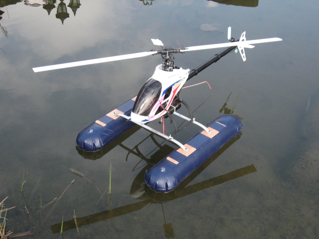

Ich wollte meinen Heli so ausrüsten, dass ich auch auf Gras, welches nicht sehr kurz geschnitten ist, starten und landen kann. Dabei bin ich auf die Schwimmer von Conrad gestossen. Sie sind leider etwas gross, so dass ich nun ein Heli-Schiff habe, welches aber nicht mehr sehr flugtauglich ist (siehe attachement) !! Habt Ihre eine Idee, wie ich den Heli etwas höher bekomme? Kleiner Schwimmer oder sonst etwas?
Danke für einen Feedback
Gruss, Pesche
Schwimmer

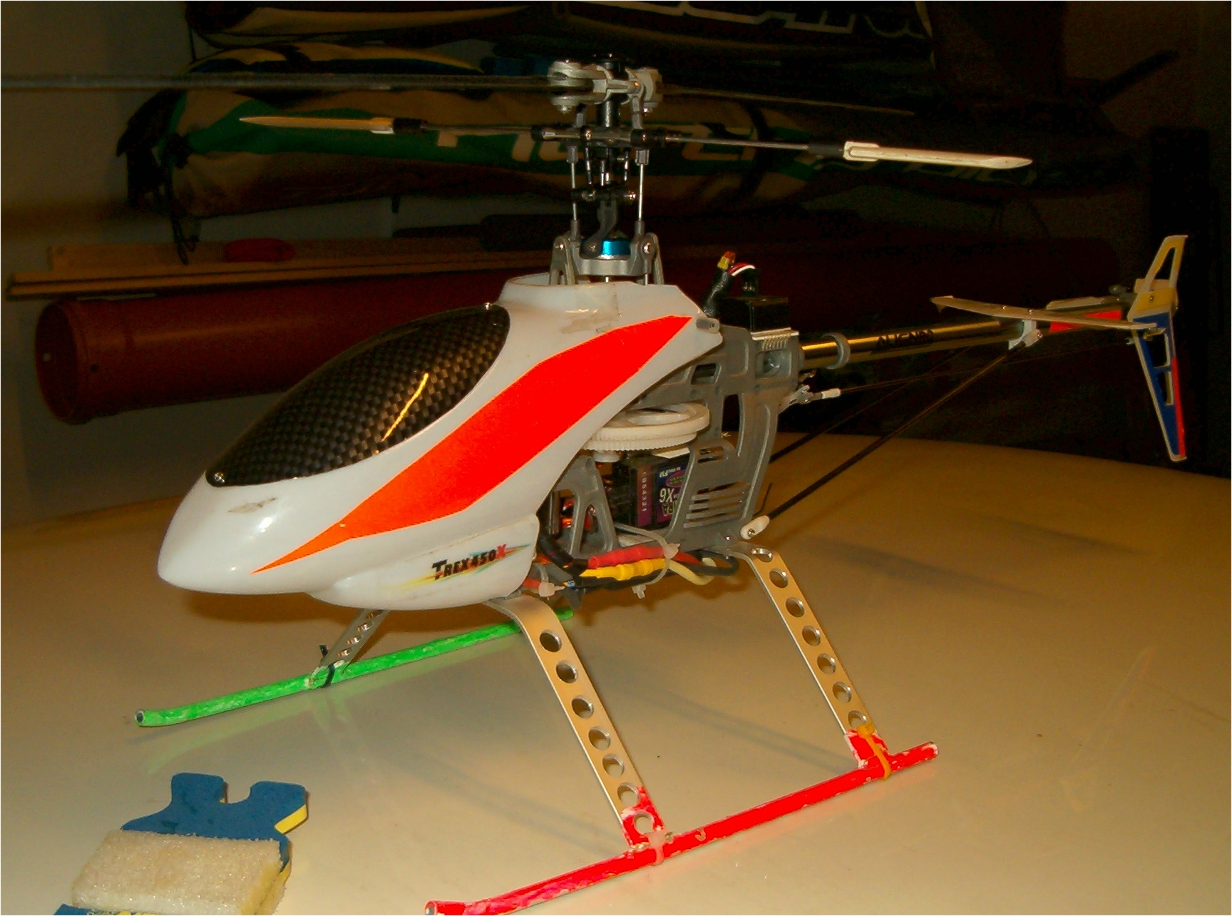

bei meinem rex habe ich auch "Schwimmer" drunter.
Genau aus dem Grund, das er etwas höher im Gras steht.
Der Schwimmer ist aus Isolationsmaterial für Heizungsrohre aus dem Baumarkt.
Schwimmen wird er damit bestimmt nicht, aber dafür sind sie auch nicht gedacht. Lassen sich auch farblich anpassen, was der Sichtbarkeit zu gute kommt. Zudem fangen sie auch mal eine etwas zu heftige Landung ab.
