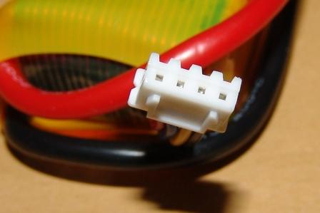

Hallo, heute ist mein neuer Akku angekommen. Leider kann ich mit den Ballanceranschlusskabel nichts anfangen. Ich benutze den Equalizer von Robbe und der hat ein anderes Kabel. Gibt es Adapter dafür und wo?
Der Akku ist der vom Twister CP 11,1V u. 1000mAh. Auf den beiden Bildern sieht man einen Akku der auch so ein Kabel dran hat.
MFG. dachro
MFG. dachro
- DSC01456.jpg (129.9 KiB) 1077 mal betrachtet
- DSC01457.jpg (15.07 KiB) 1079 mal betrachtet
Habe denselben Balanceranschluss, den Robbe Balancer müsstest du aufschrauben und das weiße Führungsstück rausnehmen.
Dann noch die beiden Stege vom Balanceranschluss am Akku abschneiden und dann müsste er passen.
Auf richtige Polung achten...

Beim großen "C" gibt es die passenden Stecker!
Alten abschneiden - neuen anlöten - paßt
