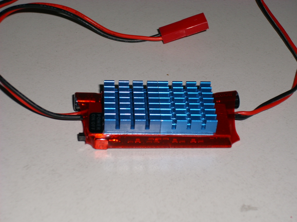

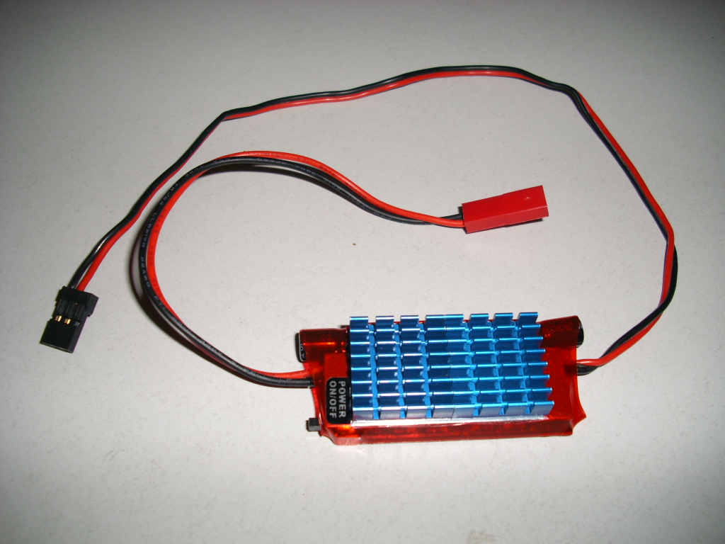

Um noch mal auf die "Wärme" des BEC zurückzukommen. Mit kleinen Handgriffen und kleines Geld, kann man sein BEC (obwohl nicht unbedingt nötig) ein wenig "modden"
1. Hab ich die Kabel mit Epoxy gegen aussreissen und abdrehen gesichert.
2. Hab ich die vorhandene Hülle entfernt und neu eingeschrumpft.
3. Dann hab ich den Schrumpfschlauch auf/um der wärmeleitenden Metallplatte entfernt und mit selbstklebende Kühlrippen bestückt.
Arbeitsaufwand 15 Minuten. kosten ca. 5 Euro. Wenn er nun im Fahrtwind angebracht wird, bleibts immer schön kühl. (Meiner wurde ohne Mod ca. Handwarm)
SPAWNI
