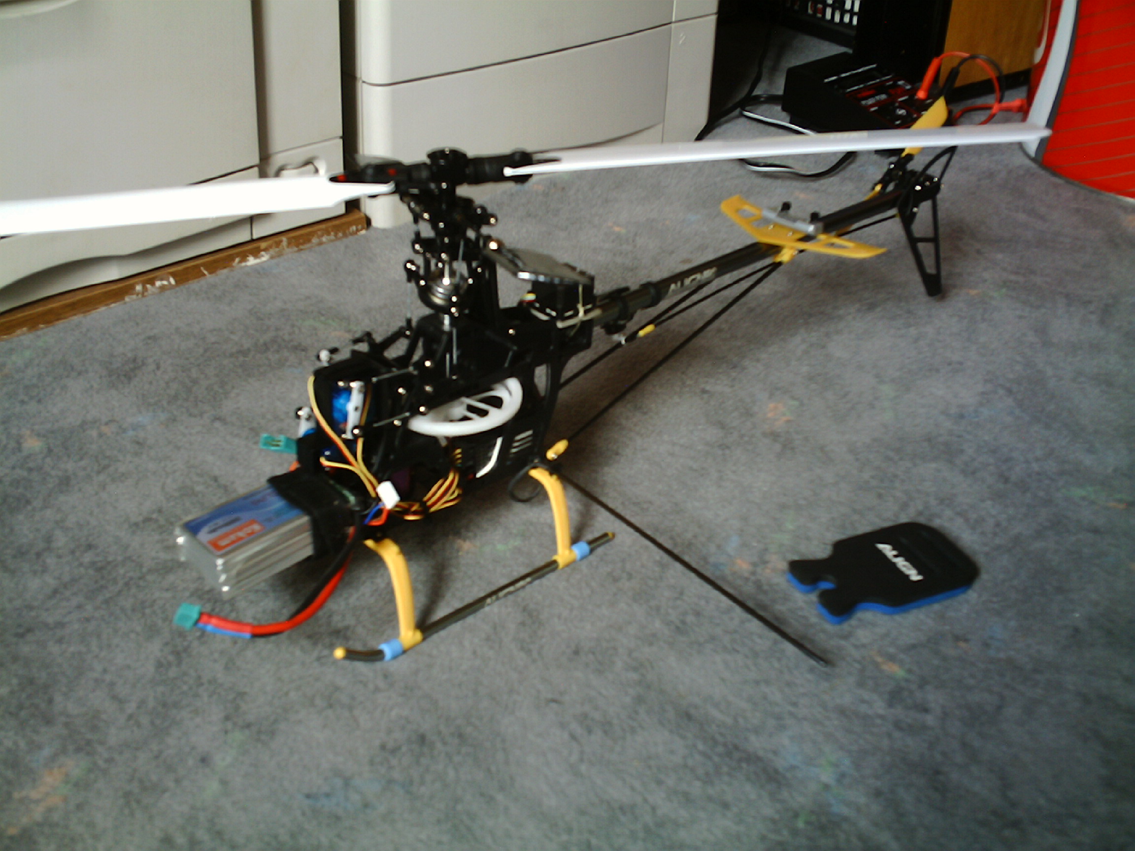

Gibts ein Foto von deinem Heli im jetzigen Zustand?

Relish hat geschrieben:Gibts ein Foto von deinem Heli im jetzigen Zustand?
...aber nix berauschendes... Marco geht nicht...
