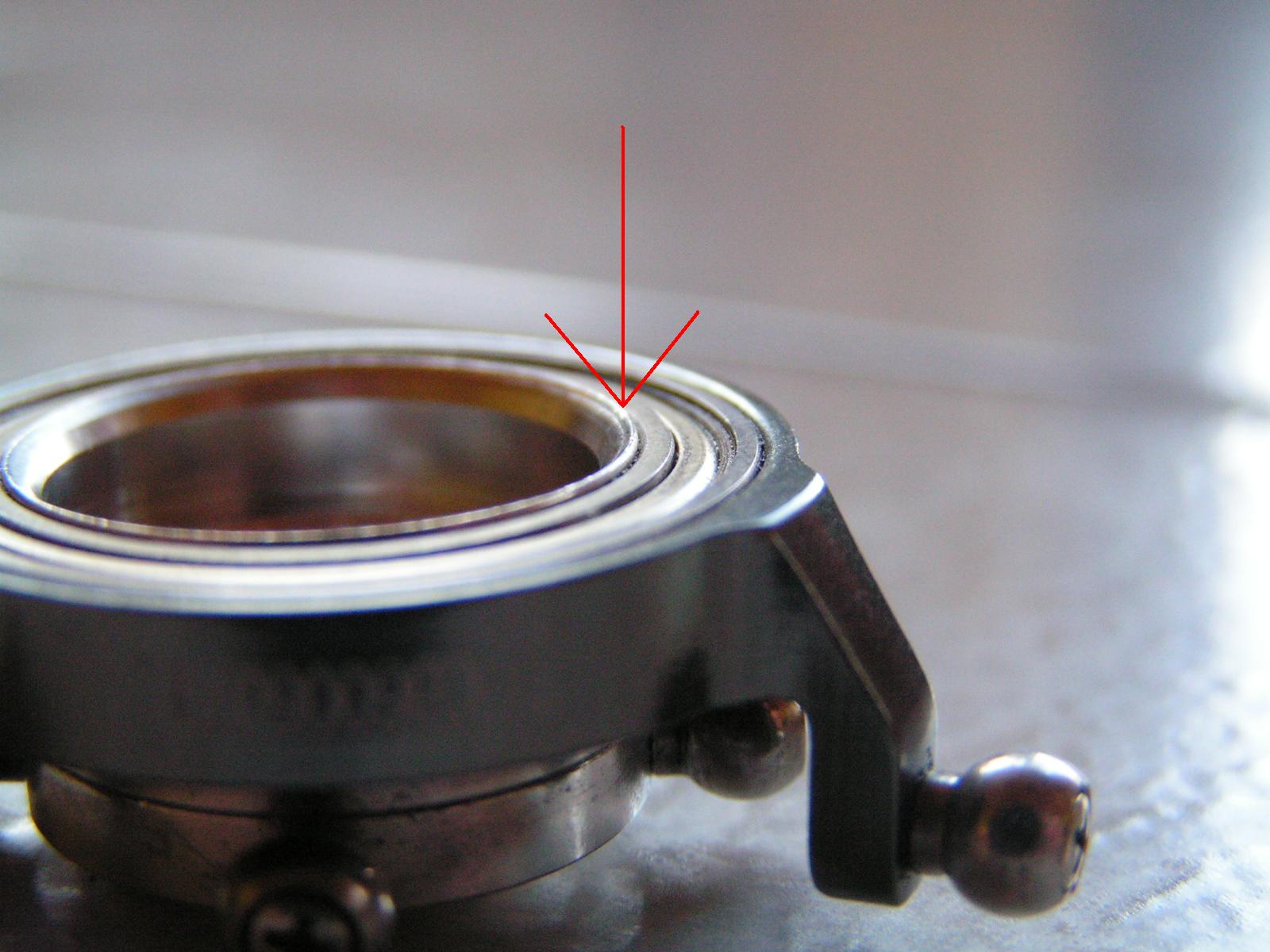

Frage am Rande: die neuen TS(')se sind ja zum Glück gebördelt - wie bekommt Ihr die denn gewechselt ohne alles zu verbiegen?

#24
Guter Einwurf! Ich hab mich schon immer gefragt was gebördelt genau heißt?

#25
Gebördelt heist das ein kleiner Rand über das Lager hinaus ragt der nach dem das Lager "reingeworfen" wurde umgebogen wird.
entweder du schlägst das alte Lager raus, das neue rein und versuchst den rand wieder um zu biegen oder du feilst den Rand ab und klebst das neue Lager nur ein. Ich denke eine neue TS ist die elegante Lösung.

Der Innere Ring ist nach Außen gebördelt (Pfeil).skr hat geschrieben:Guter Einwurf! Ich hab mich schon immer gefragt was gebördelt genau heißt?
@DarkSoul: Die TS rückt wieder etwas näher!
Die Taumelscheibe stammt aus meinem alten T-Rex 450 XL. Stanilo hier aus dem Forum wollte etwas sparen und hat nur die Plastik-Taumelscheibe genommen.
Verdammte Markrofunktion, da sieht man ja jedes Staubkorn
Ich brauche sie nicht mehr und wenn sie jemand haben will kann er sie haben. Preis VS
- PICT0054.JPG (166.55 KiB) 561 mal betrachtet
