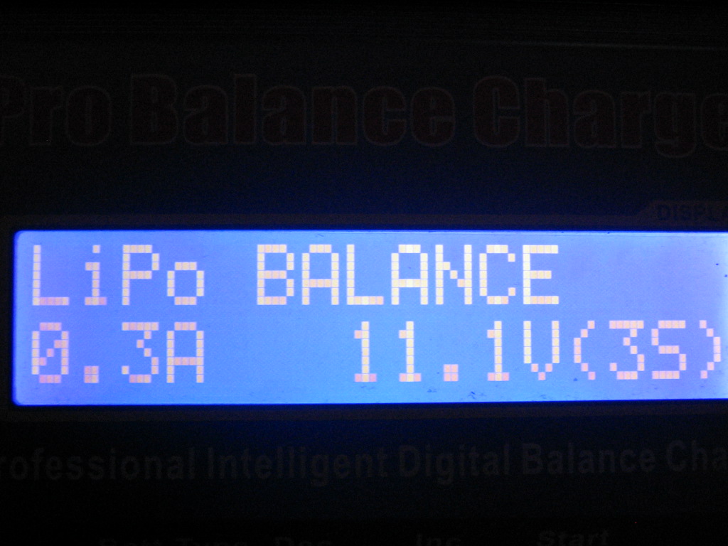

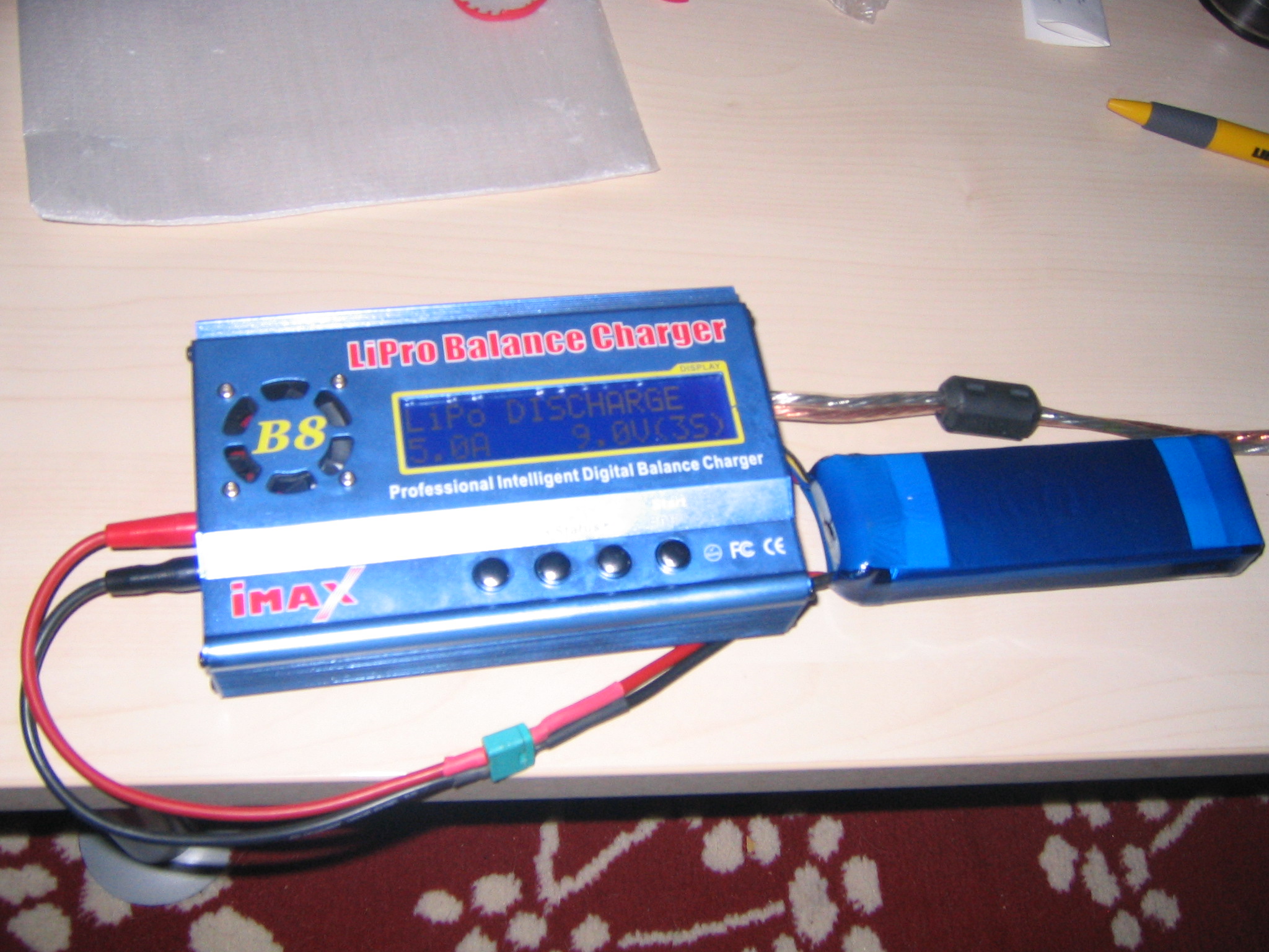

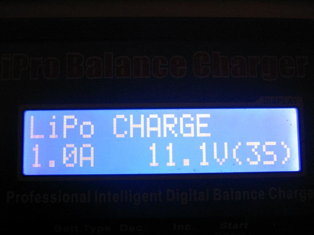

ich habe das b6 gehabt und habe nun das b8 von IMAX ,
lipo charche bezieht sich in erster linie auf das laden und wir immer noch aktiv überwacht vom balancer,
im balancer prog. (dauert etwas länger) wird der akku von dem ersten mah an balanciert geladen .bis zum schluß , das ist der unterschied an den beiden programmen ,
das IMAX hat genau die selbe software wie das bantam gerät.
mein IMAX B8 wird am LOGVIEW als BANTAM BC 8 erkannt!!!
