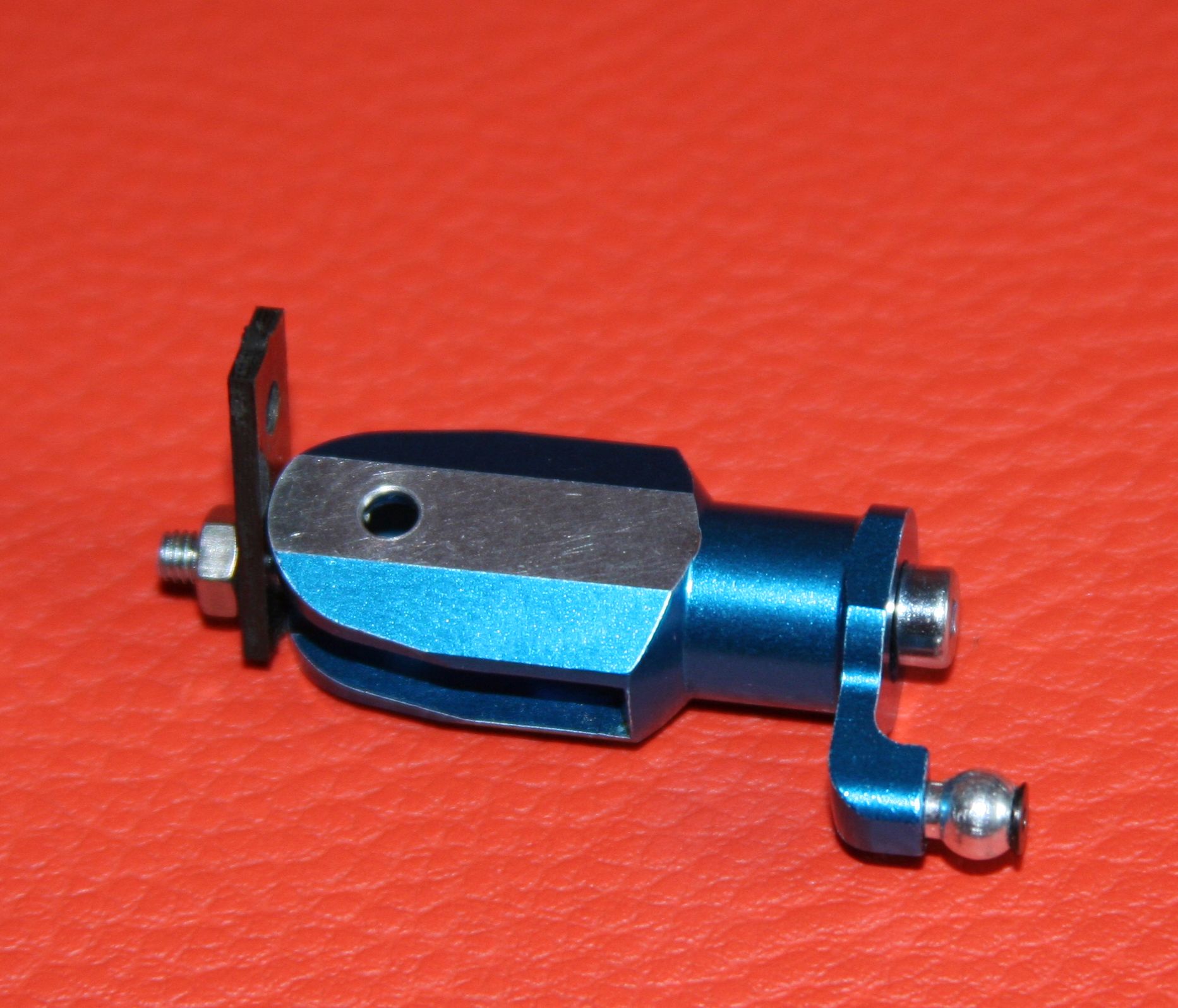

Wie bekomme ich die Lager aus den Blatthaltern (Alu)?
Didi
yogi149
Beitrag von yogi149 »
vielleicht mit einer M3 Schraube ca. 40 lang + Blech oder U-Scheibe (Durchmesser größer als Blatthalter) + 1 M3 Mutter.
Dann vorsichtig mit Zange und Inbus-Schlüssel durchschrauben.

Also werden alle drei Lager nach aussen rausgezogen?
Hmmmmh, war mir nicht so sicher, da es irgendwie so aussieht, als ob das innere Lager (auf dem Bild ganz rechts) auch nach rechts raus muss.
Didi
EDIT Links-rechts-vertauscher ;-)
yogi149
Hi Didi
das innere Lager kann zu beiden Seiten, das stützt nur Radial.
Deswegen lässt sich die Gruppe ja komplett raus schieben.
