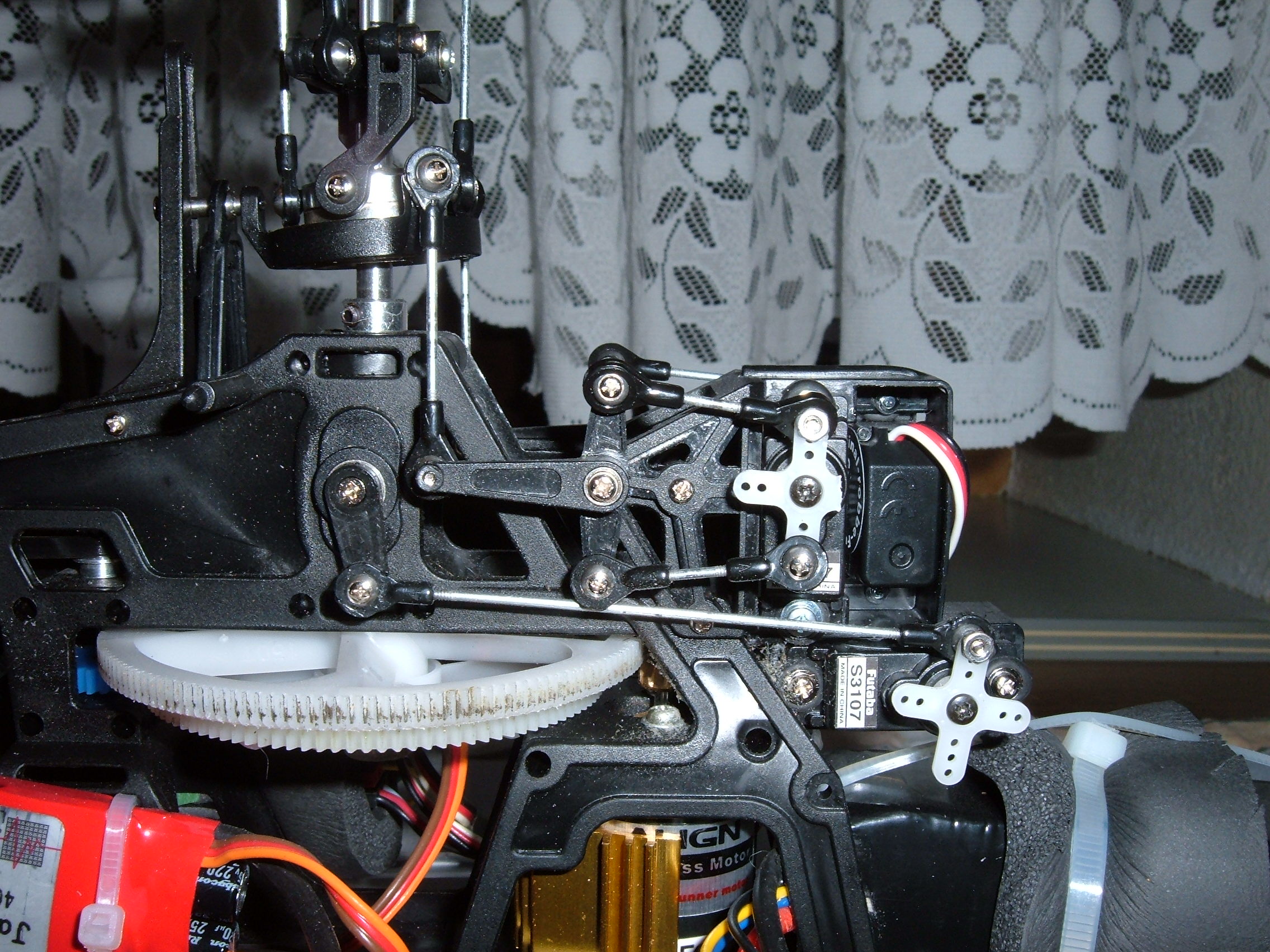

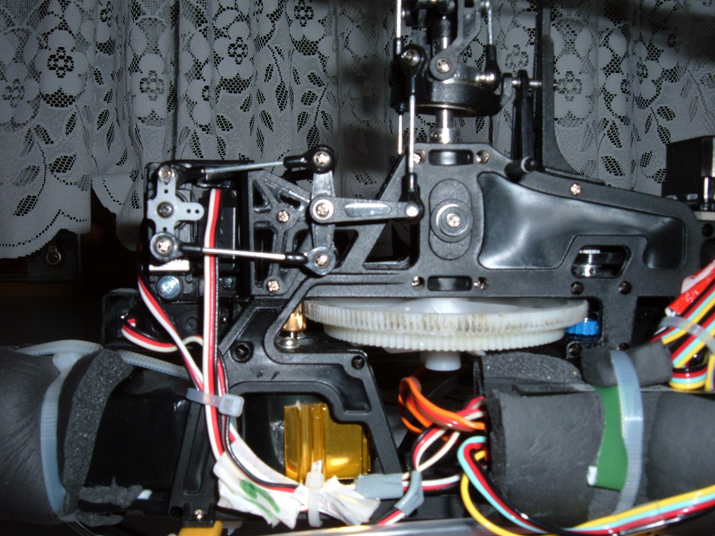

Hallo, Marc P. wollte wegen meiner Probleme mit der Haube Bilder von den Anlenkungen haben. Heute stelle ich diese Bilder ein.
MFG. dachro

Wäre nicht schlecht wenn du in den Fotos einzeichnen könntest wo was streift.
Bei meinem CDE hatte ich damals nachdem ich die Kugelköpfe am Servoarm (genau wie bei dir) nach innen versetzt hab, keine Probleme mehr.

Das vordere Rollservo andersrum - dass der Hebel unten ist (aber trotzdem senkrecht steht). Die Push-Pull ist dann zwar schief (Parallelogramm) funktioniert aber trotzdem genausgut.
Grüsse wolfgang

Guten Morgen, also wenn ich das Rollservo so einbaue wie es " ER Corvulus" empfiehlt, dann muss man die Gestänge doch verlängern? Was muss neu eingestellt werden, ändern sich damit auch die Pitchwerte?
MFG. dachro

Nö, die Pitchwerte us bleiben - Du musst nur dass gestänge passend verlängern - Umlenkhebel parallel zum Servo-hebel.
(ich weiss aber nicht, ob rausdrehen reicht - hatte nie ein CDE - nur mal von walter ->'labmaster' so gelesen/gesehen)

ER Corvulus hat geschrieben:Nö, die Pitchwerte us bleiben - Du musst nur dass gestänge passend verlängern - Umlenkhebel parallel zum Servo-hebel.
Grüsse wolfgang
Passt, zumindestens hat es dass bei mir :wink:
Ansonsten schau mal ob die Haube sauber drauf passt.
Wenn du die Gummis einhängst und mußt dafür leicht an der Haube ziehen, wird die Haube in dem Bereich wo das Gestänge läuft natürlich auch enger!
