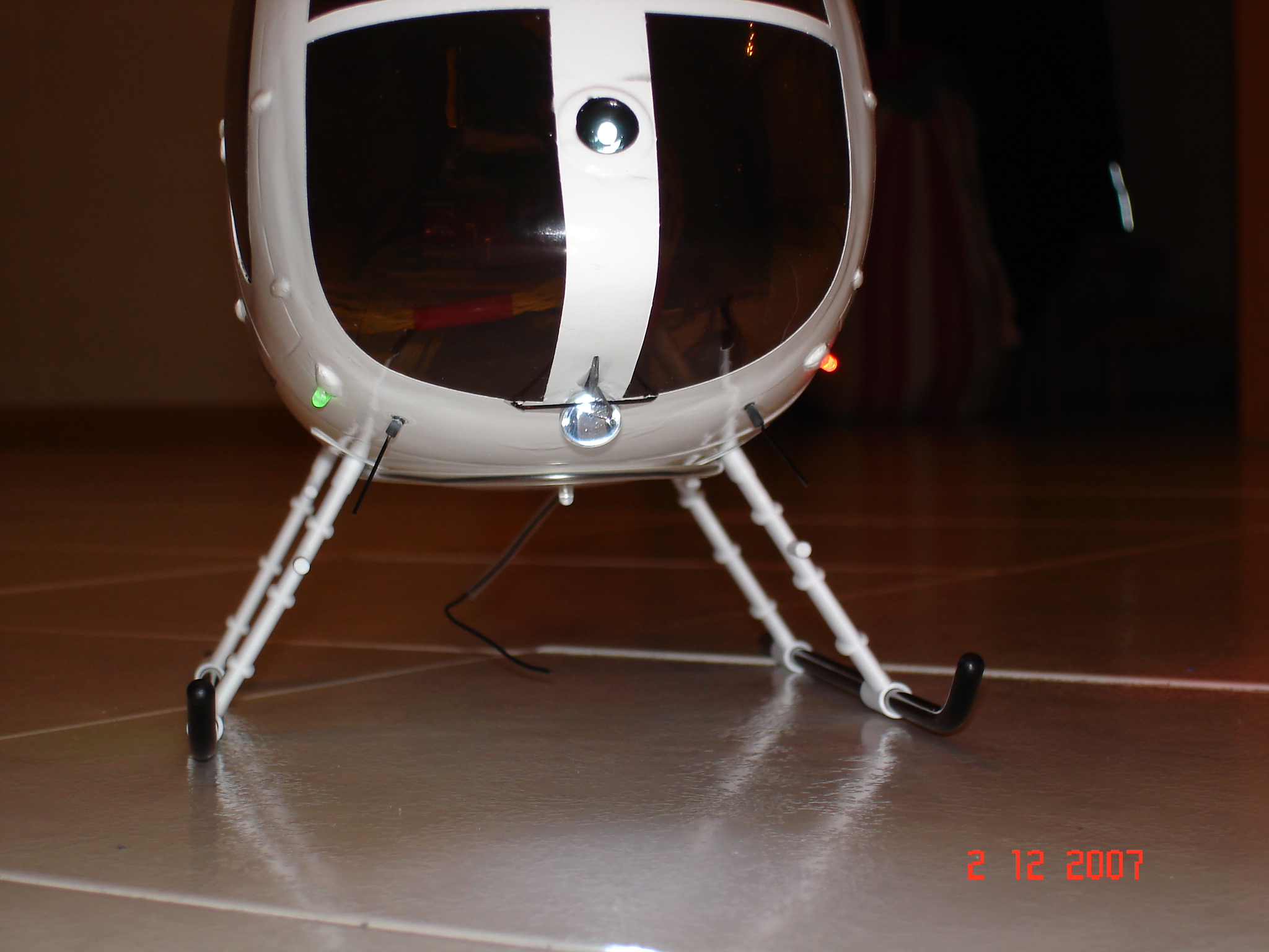

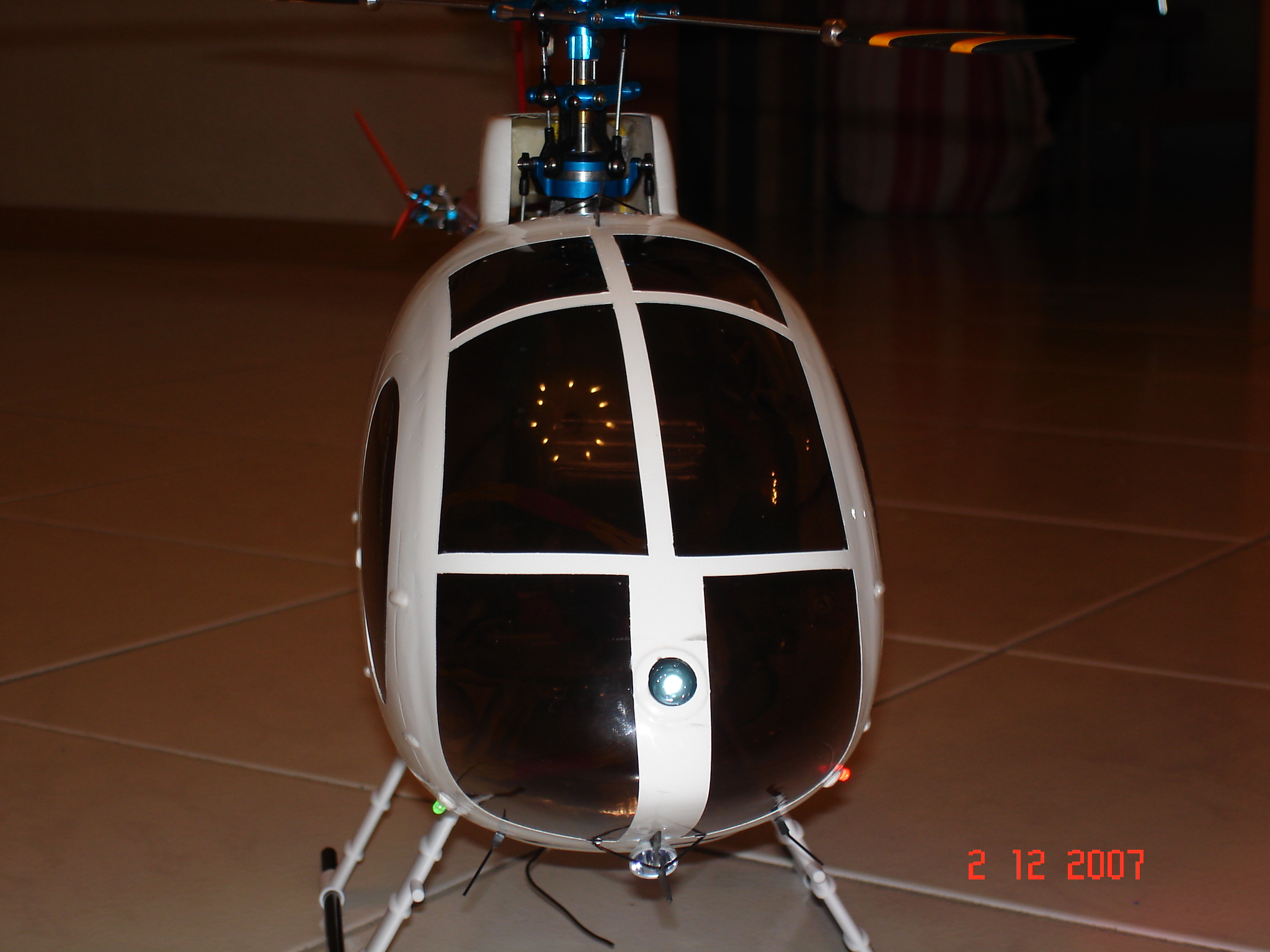

Hier mal der HA 500D Rumpf mit Beleuchtung,
fehlen nur noch die Latten für den 5-Blatt
mfg
T.G.

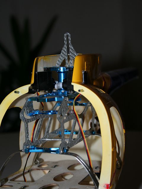

die Mechanik ist viel zu hoch eingebaut.
Weiterhin übertragen sich resonanzen von Rumpf auf deine Servos.
Die werden sehr schnell durchscheuern und der Rumpf wird wohl risse bekommen.
Das es auch anders geht zeigt das Bild von einem anderem Einbau :wink:
Beim Einbau wird der Heckrotor ausseinader geschraubt.
Und zwar die Heckwelle mit Blatthaltern und Anlenckung.
Der Rest bleibt dran und wird in den Rumpf geschoben.
anschlissend nur die Teile wieder anbauen.
Die Rimenspannung stellt sich dann wieder automatisch ein wenn die
Heckrotorseite mit der Well wieder draufgeschraubt wird.
