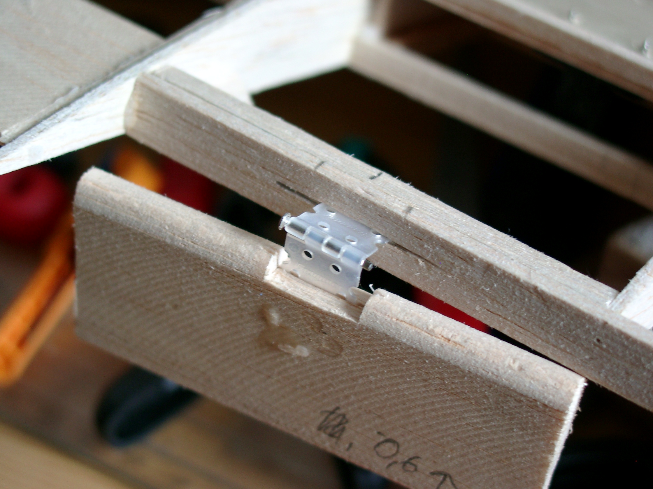

#17
Zum Schluß werden die Scharniere angeleimt.
Aber erst nach den Bespannen.

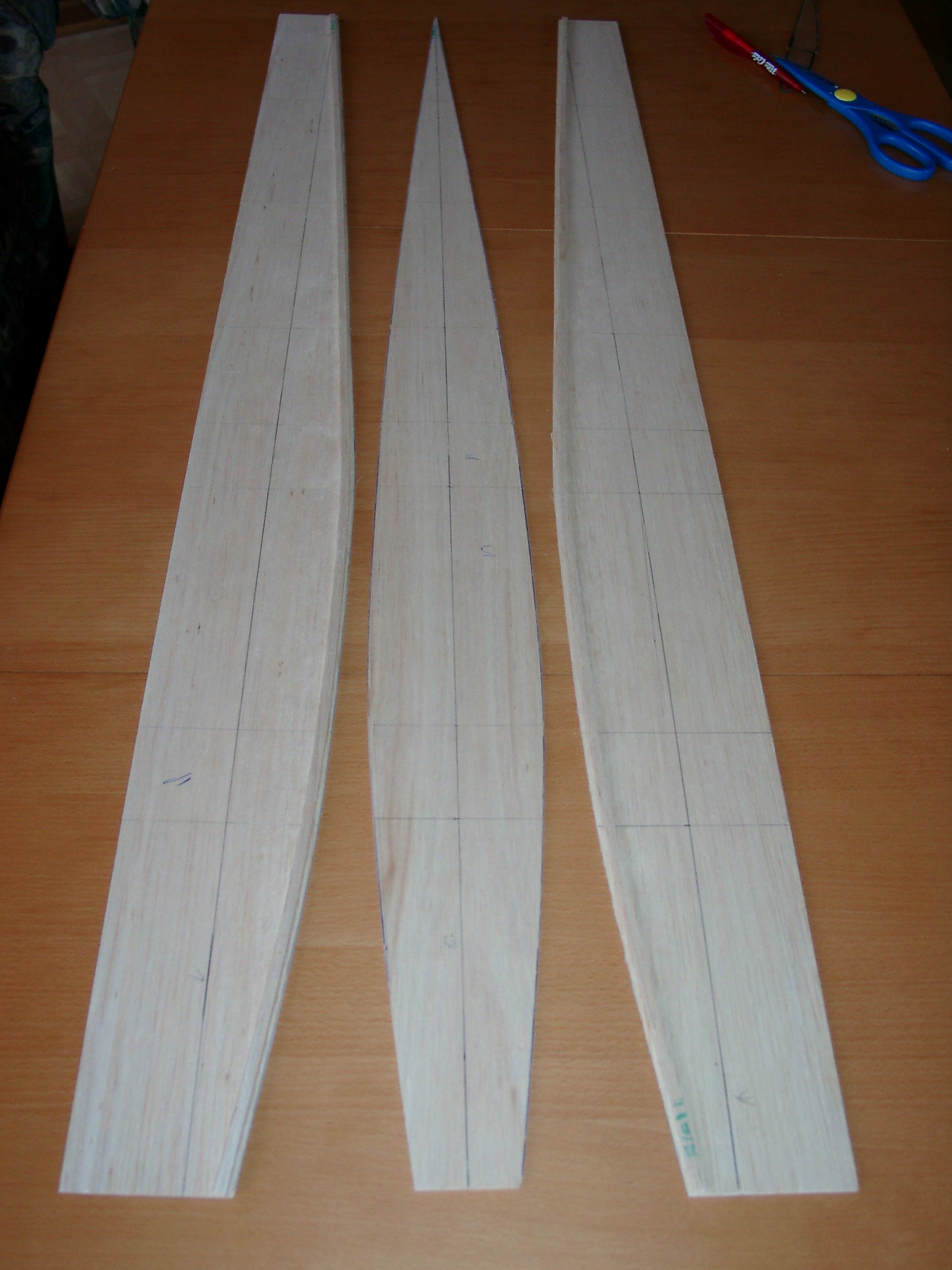

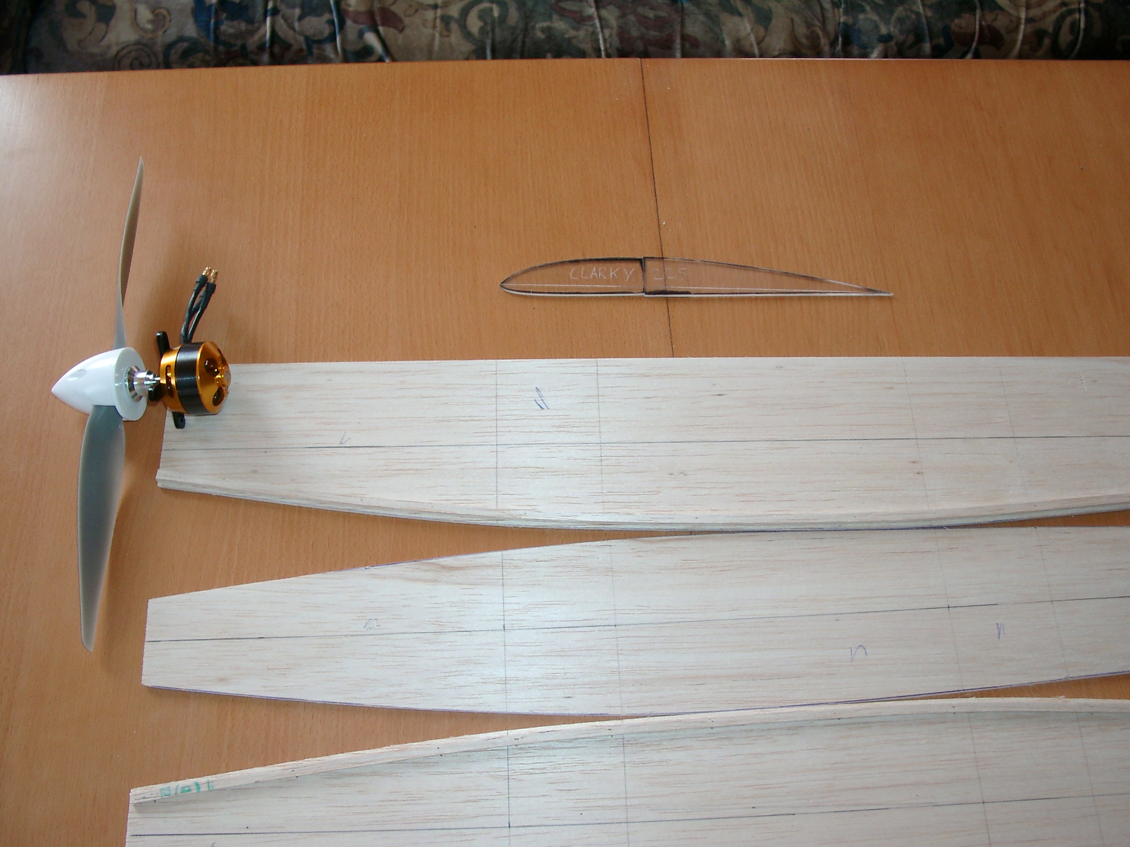

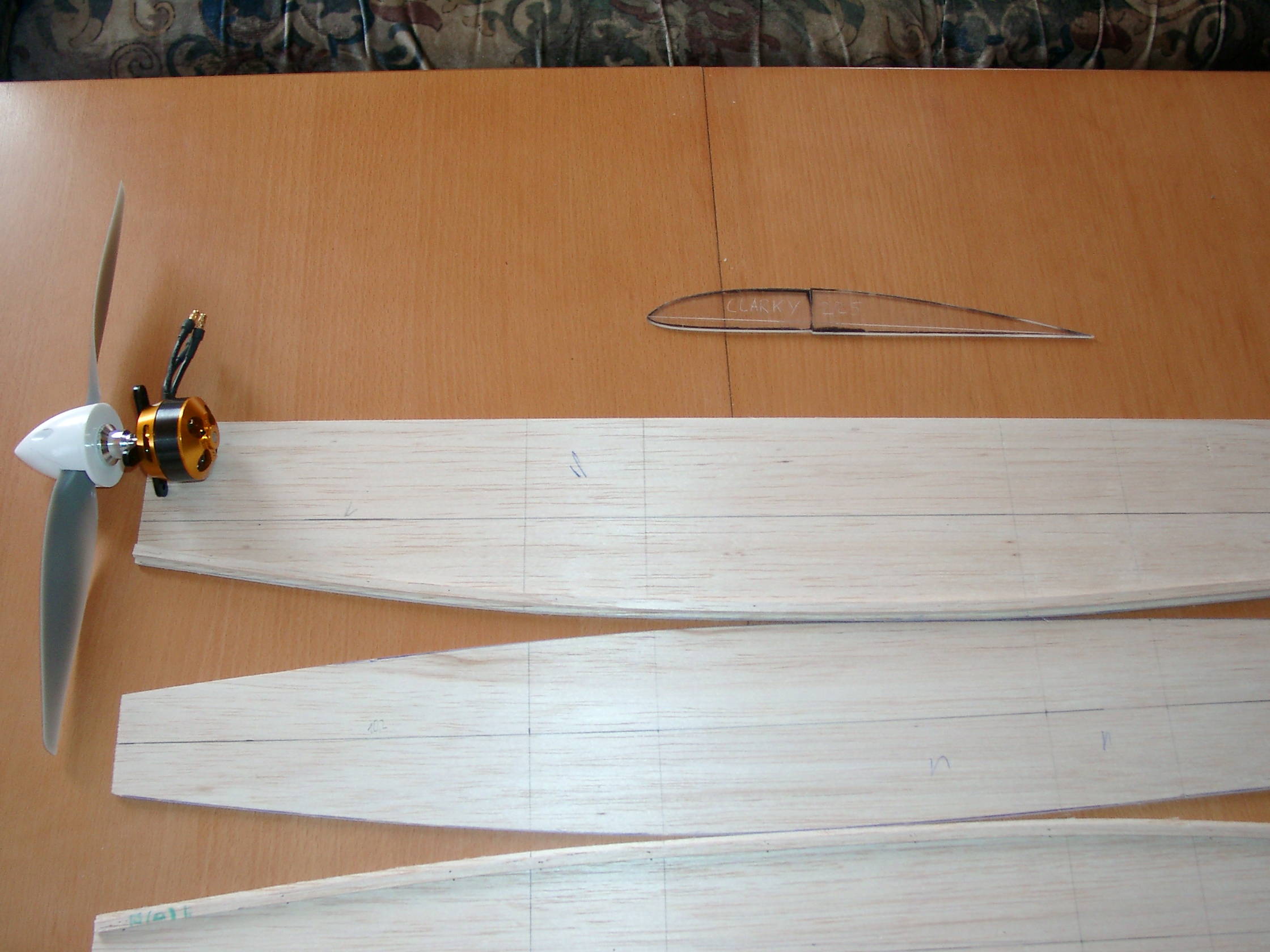

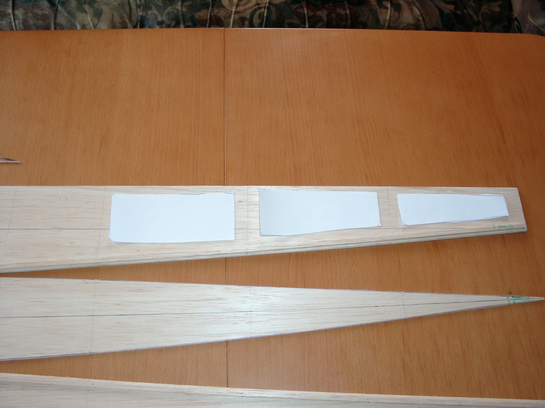

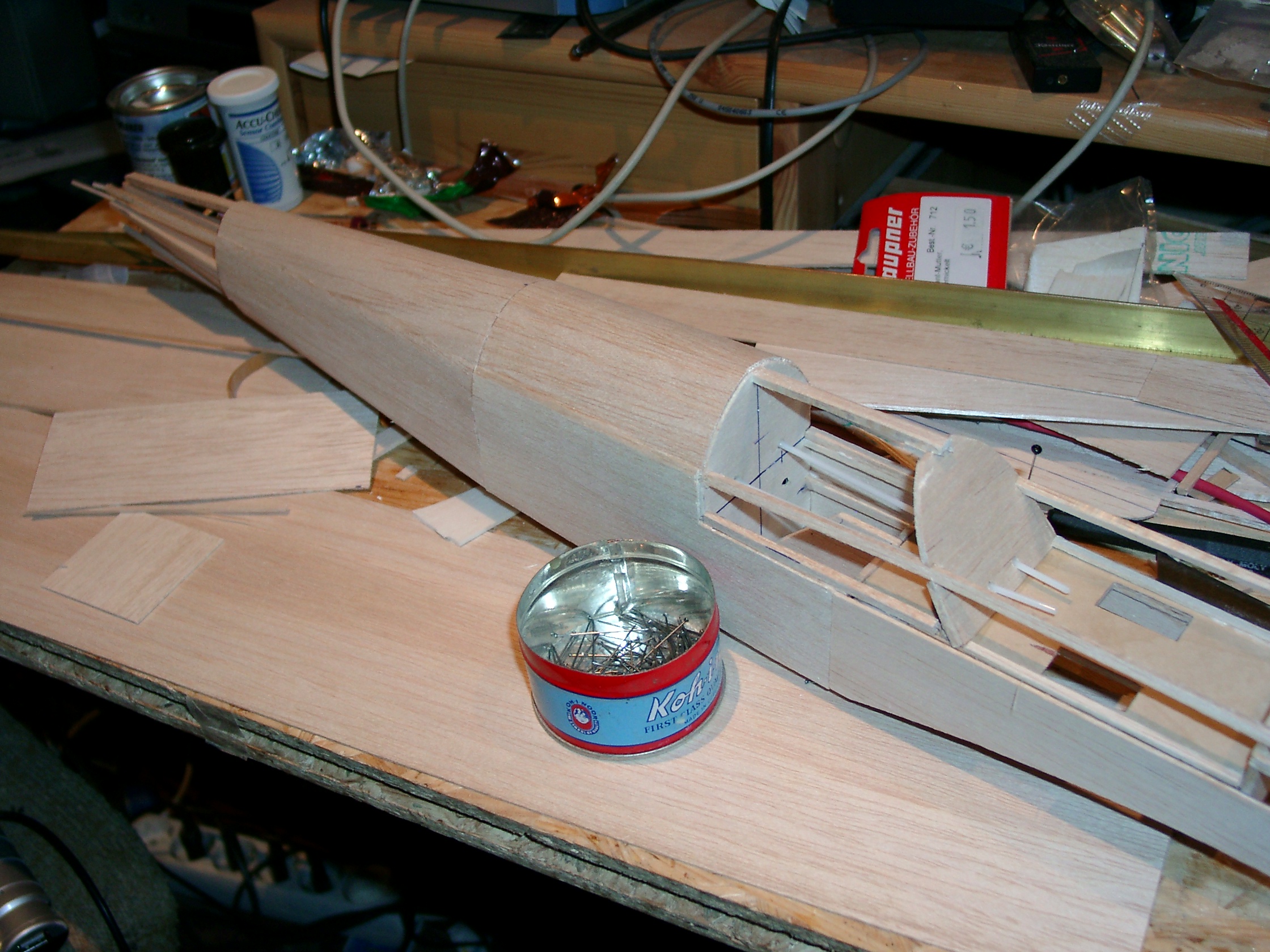

Der Rumpf meines Fliegers ist nun in Arbeit
Auf dem ersten Bild ist das Rohmaterial zu sehen 1 m lang 10 cm breit.
Der Boden ist 2 mm dick und die Seitenteile 2,5 mm dick.
Auf den Seiten hab ich ein Streifen von 5*3*100 mm geklebt damit der Boden beim Zusammenbau dort bleibt wo er hin soll.
Die Flächen richte ich nach den Längsstrich aus.
Die anderen Striche sind für die Spanten.
Unten wird der Rumpf eckig und oben rund.
Vor den Zusammenbau muss ich mir noch ausknobeln wie ich den Motor befestige.
Ich möchte ja schnell mal an die Schrauben und Stecker kommen zum einstellen zB.
Die Papierschnipsel hab ich mal so draufgelegt weil ich wissen wollte ob es ratsam ist da Löcher rein zu schneiden.
Also als Gewichtsoptimierung.
Nur hab ich Zweifel ob das dann noch stabil genug ist.
Dann ist noch eine Flächenrippe zuerkennen die den ungefähren Ort der Fläche angibt.
So richtig bin ich mir da noch nicht klar ob die Fläche vorne oder etwas weiter hinten anzubringen ist.
Was meint ihr?

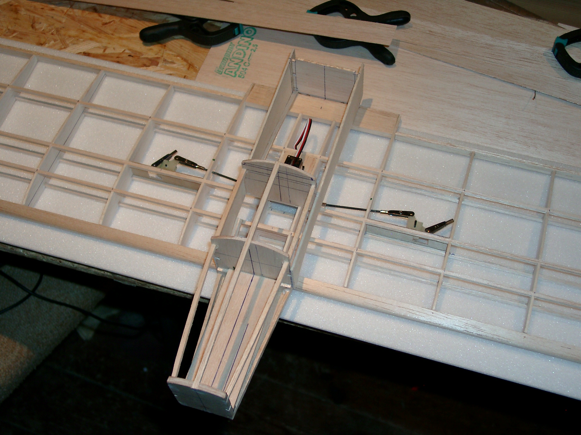

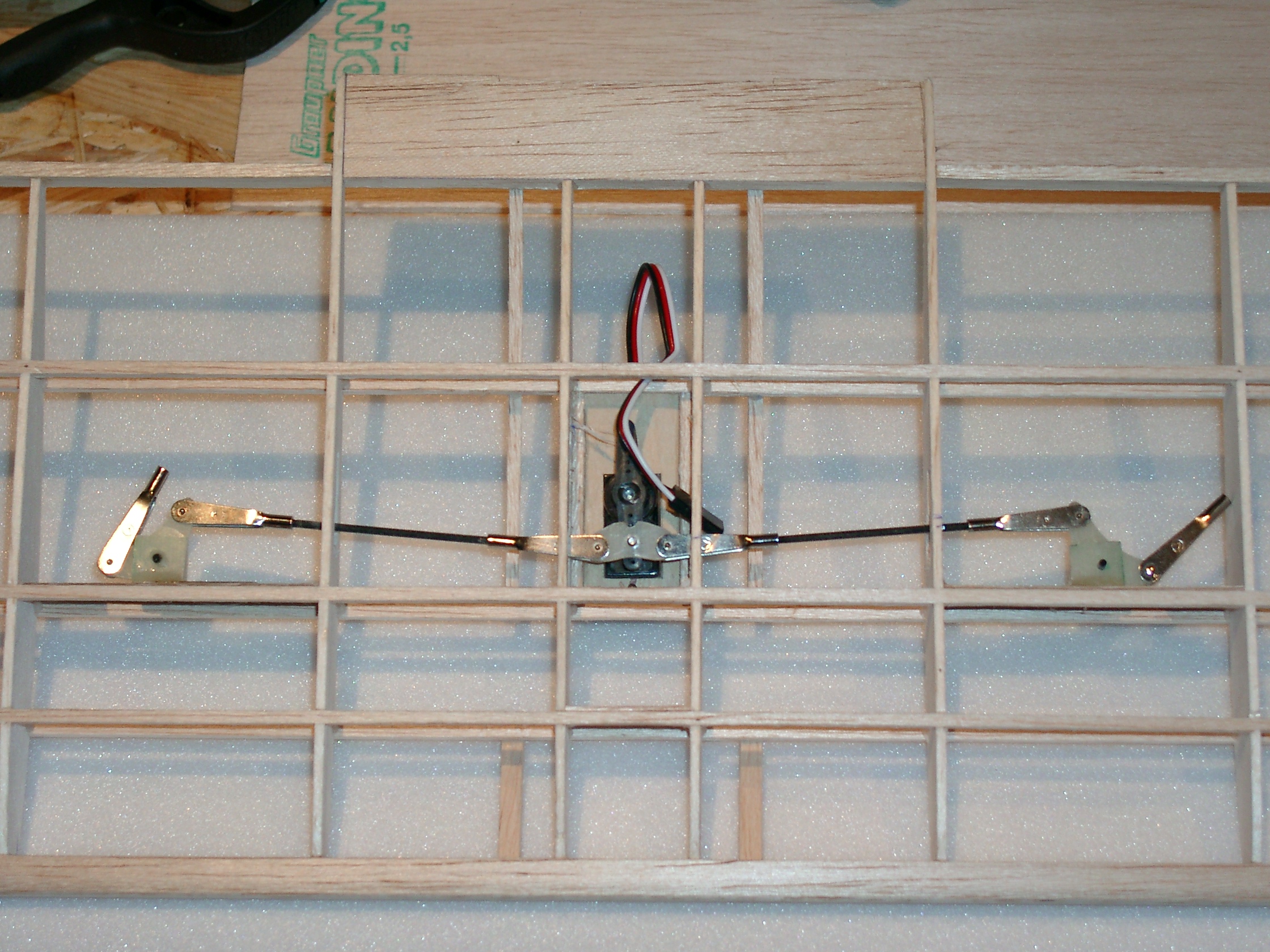

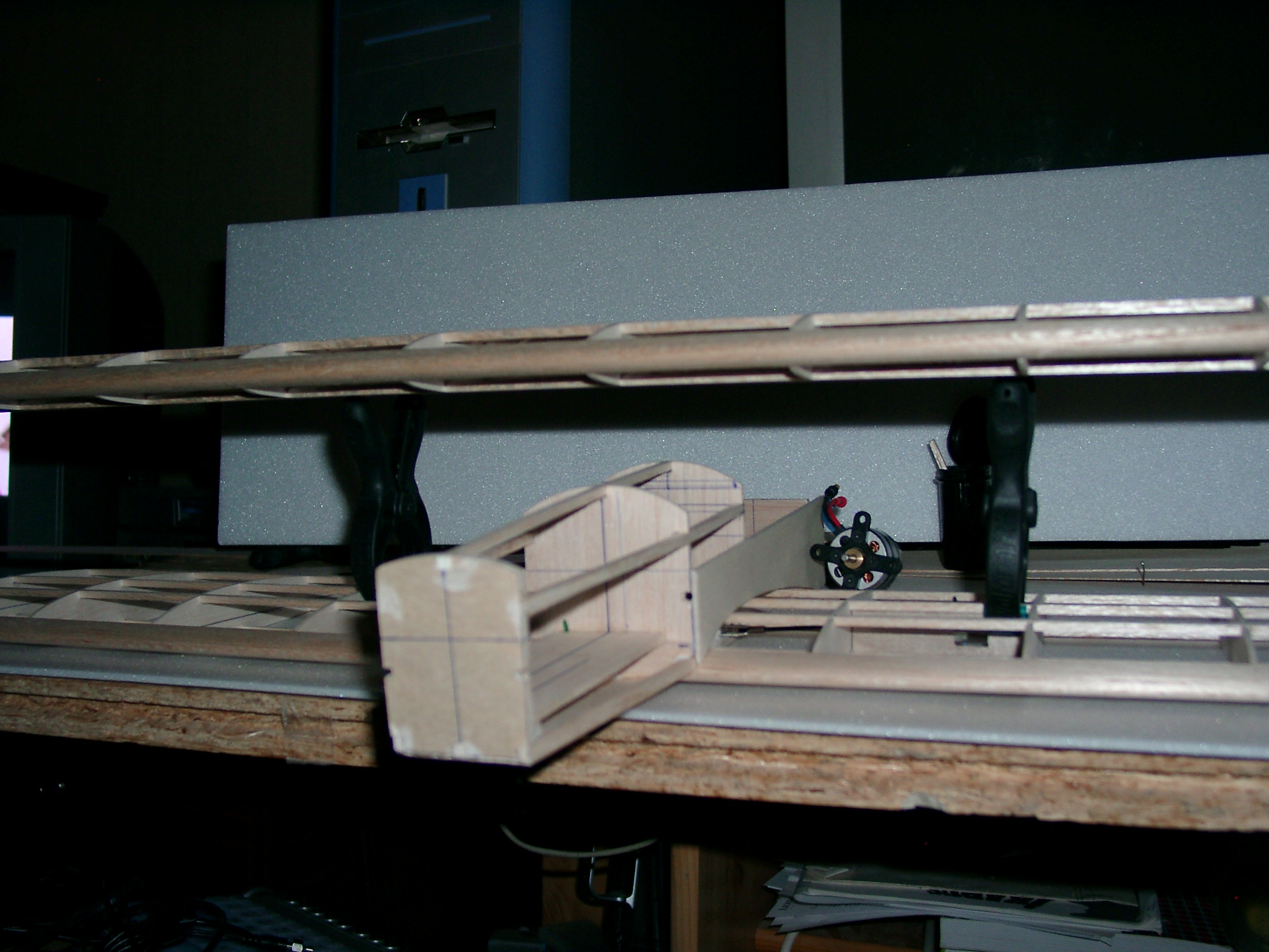

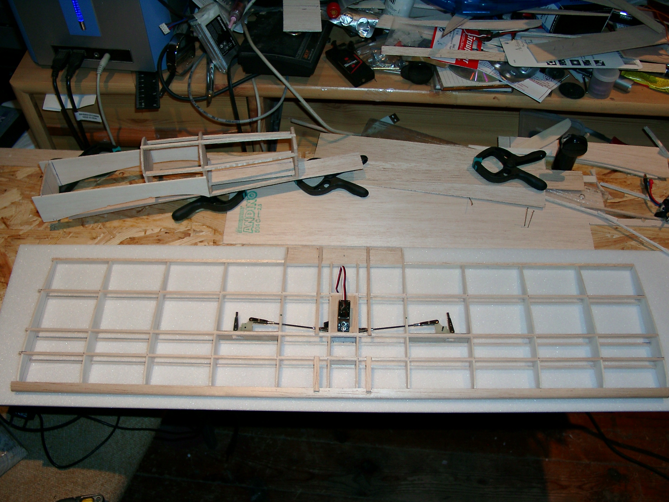

So erste Bilder vom Balsaflieger.
Der Große muss erstmal warten.
Zusehen ist meine Anlenkung der Querruder mit ein Servo.
Sie ist noch zu schwer die Gewindestäbe sollen CFK Stäbe weichen.
Das Gewicht soll so bei 300-400g liegen.
Beim Schwerpunkt bin ich mir noch nicht so sicher deshalb hab ich die Nase
relativ lang gebaut 10cm von der unteren Fläche.
Der Rumpf wird abnehmbar sein.

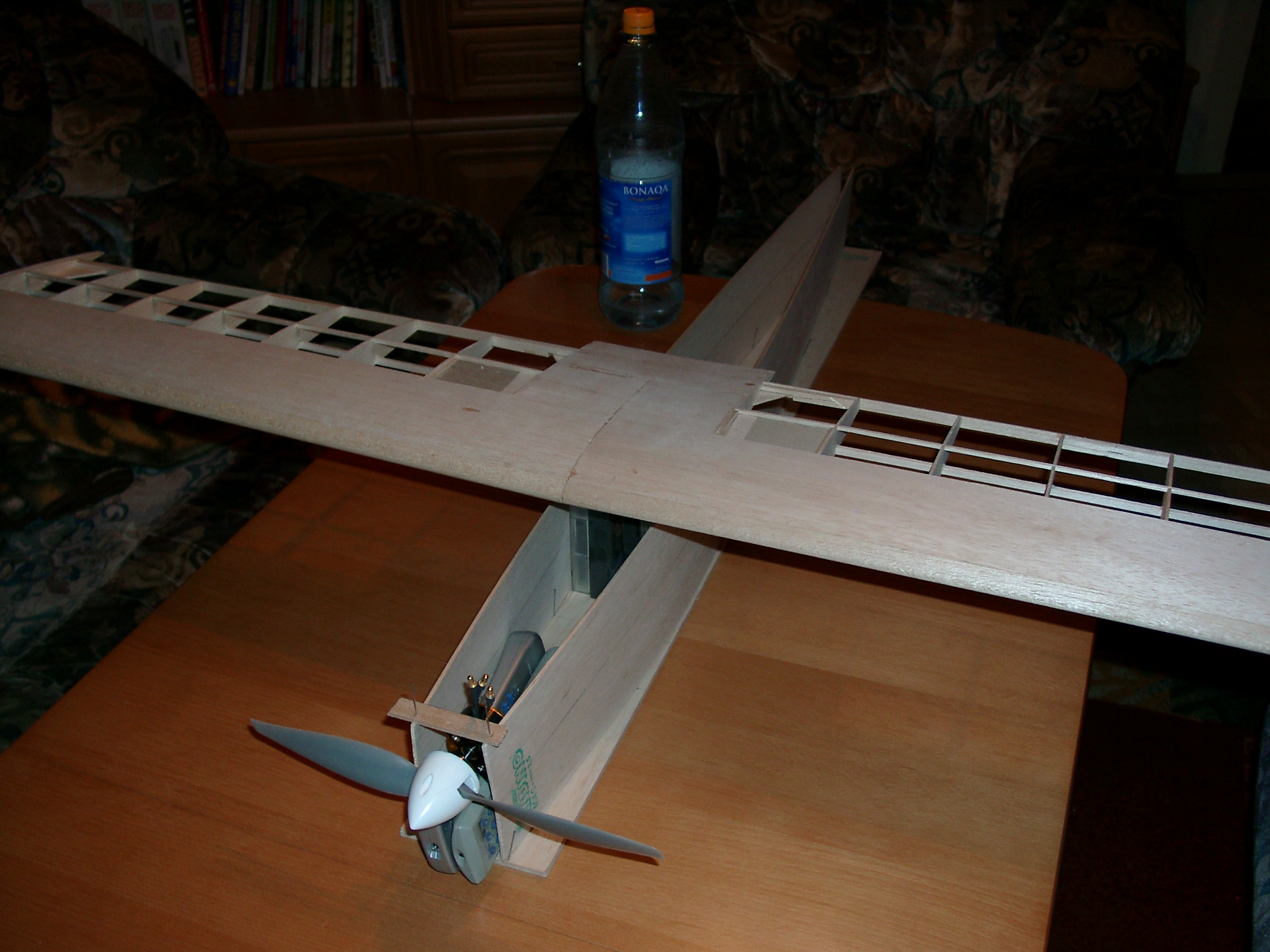

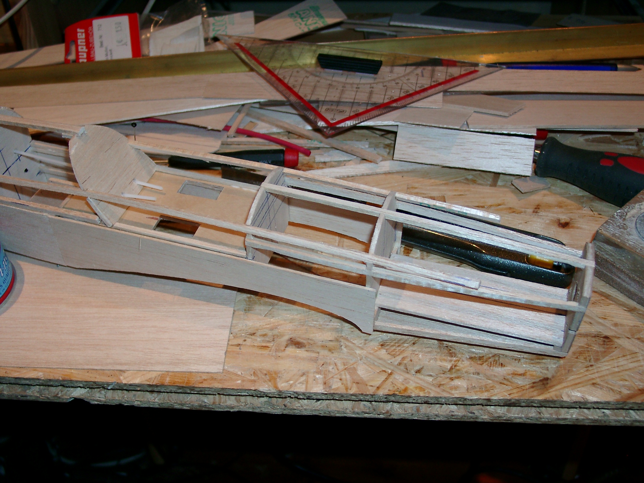

#26

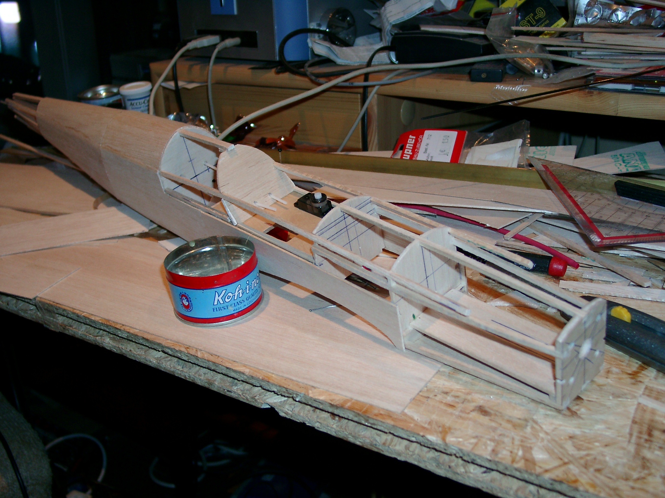

so ein kleiner Nachtrag
Der Rumpf ist fast fertig wenn es noch interessiert

#27
Du soltest die Auflagefläche von der unteren Tragfläche 1. nochmals dicker machen, und verstärken...
schön ich hab früher nur so holzteile gebaut beplankt mal mit Seidenpapier bepappt mal auch einfach verschliffen gefüllert lackiert etc...

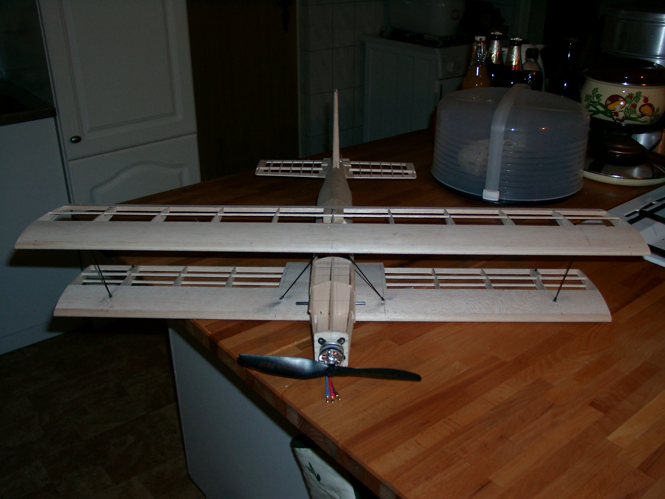

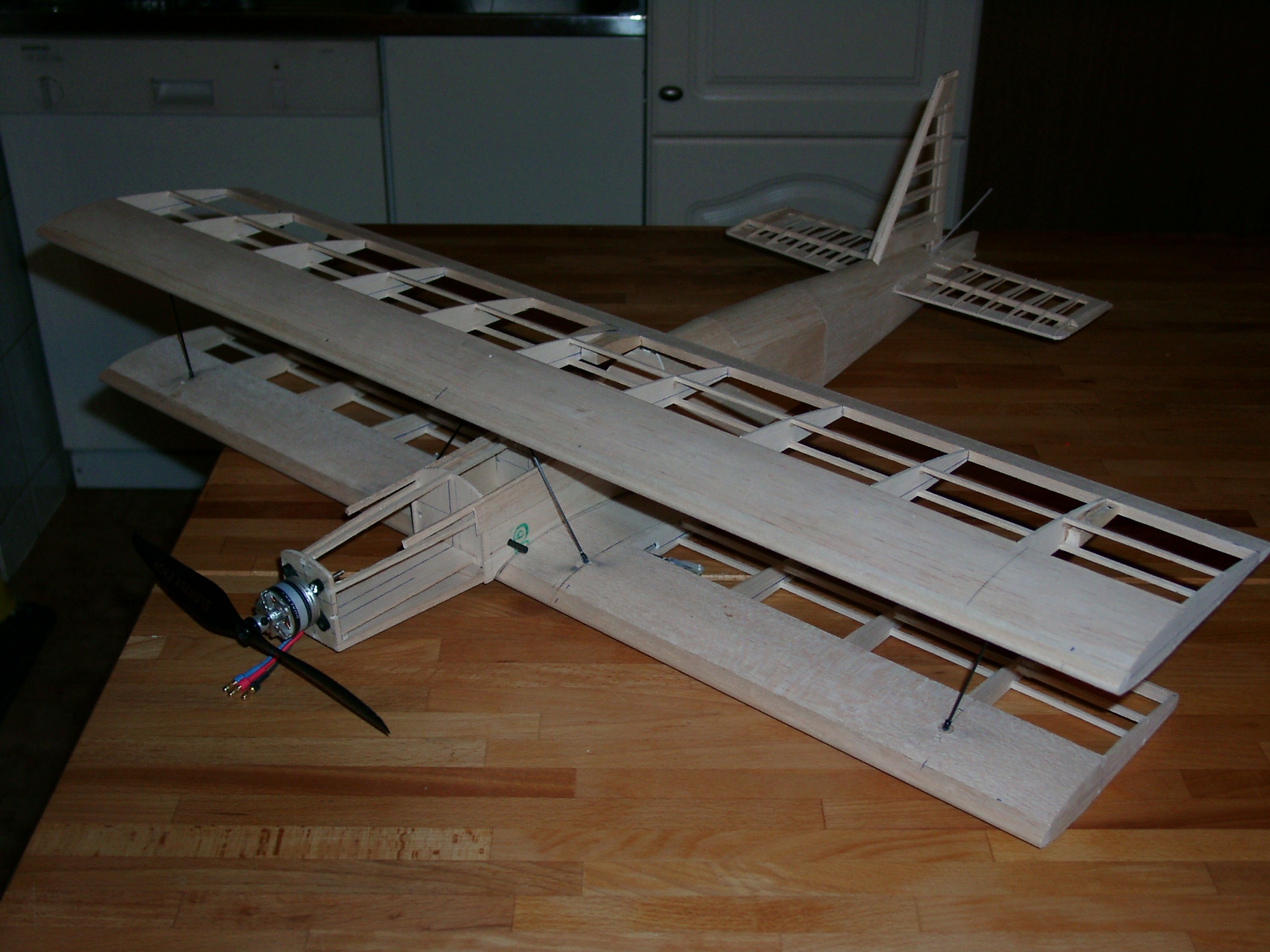

Ein kleiner Nachtrag
Die Flügel wurden überarbeitet und der Rumpf auch.
Mit dem Gewicht werde ich nicht ganz so hin kommen wie geplant.
Werde so um die 450 g kommen.
Was noch etwas überarbeitet werden muss sind das Höhen und Seitenleitwerk.
Durch andauerndes nachbessern ist er um ein paar Zentimeter größer geworden.
Spannweite 90 cm und Länge 75 cm.
