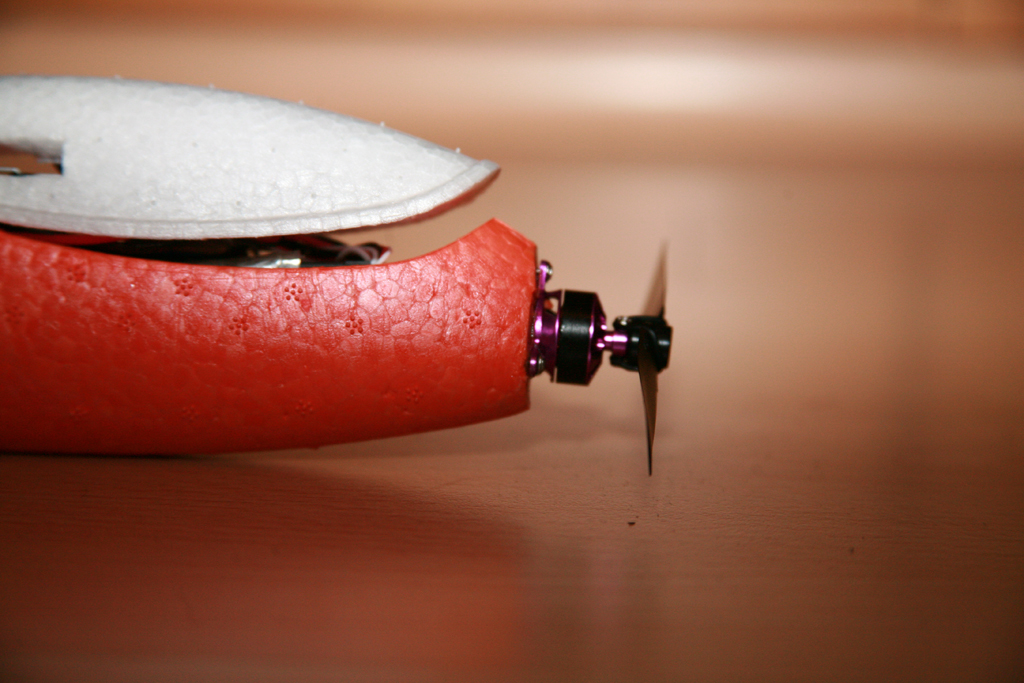

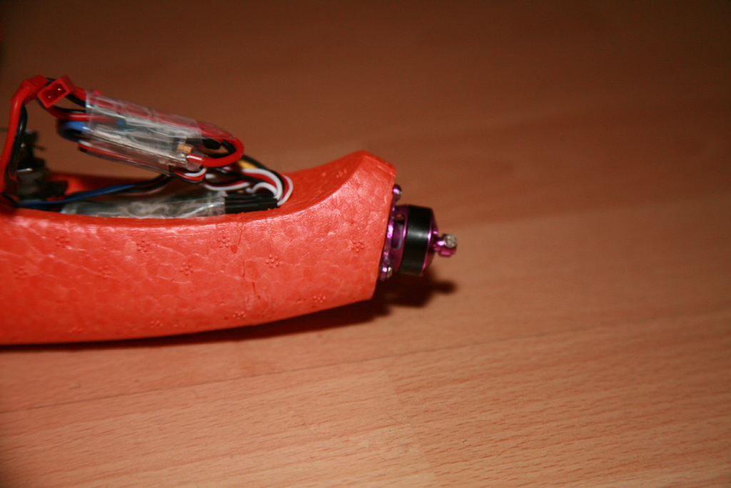

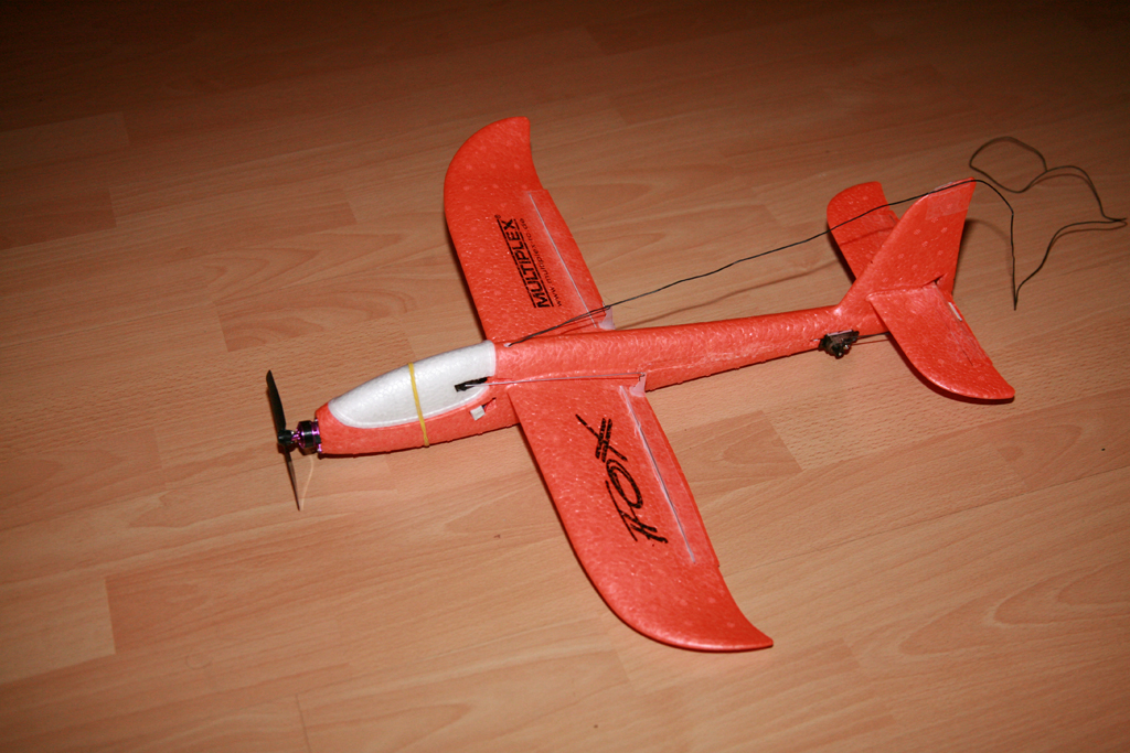

So mein fox ist heute fertig geworden,
konnte ihn wegen dem starken wind heute mittag noch nicht testen.
Verbaut sind 2 X Ultrafly ST-5 Servos
ein polasky 450mah 2s lipo
ein 9g Motor mit 6A regler von Jürgen
an dieser stelle nochmal besten dank für die schnelle liferung .
wie immer klasse ware.
Wenns wetter mitspielt ist morgen erstflug, dann giebts noch genaueres dazu.
Grüße joe

Aber ich befürchte du musst bei Gas extrem Tiefe dazumischen, dein Motor zeigt ja sogar nach oben, oder täuscht das sogar?
Ich hab meinen schon ziemlich krass nach unten gestellt und er steigt trotzdem leicht weg!
grüße
andy

#95
Beitrag von MoJoe »
@ Andy
danke für den tipp hab den motor jetzt auch nach unten gestellt. hoffe das ist so genung.
mal gucken wies läuft.
hab auch gleich von anfangan einen 3mm cfk stab in die flächen eingesetzt.
Grüße joe

Beitrag von nograce »
Hi.
Ich befürchte ist noch zu wenig.
Hat nun mal jmd. genaue Messdaten zu dem Motor?
Also so min. 3 Werte s.d. man ihn mal im Drivecalc einfügen kann?

#98
Beitrag von MoJoe »
Abend,
@ Stanilo
der Fox hat 490mm spannweite.
@Andy
du hattest recht , der motor war nich schräg genung.
er ging mit bisschen gegenwind senkrecht hoch und wieder runter.
und mein höhenrunder war viel zu klein konne nicht wirklich steuern.
hab das jetzt mal geändert.
durch das höhenruder hab ich längs und quer 0.8mm stahldraht geschoben um es stabiler zu machen.
gruß joe
