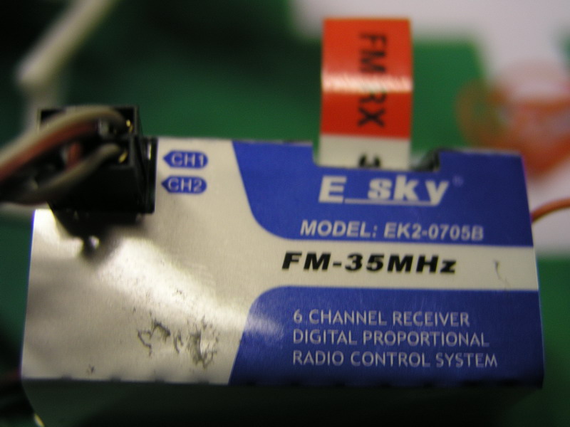

nachdem ich meine alte 4 in 1 elektronik meiner lama gehimmelt habe :oops: :oops: , habe ich mir eine neue bestellt.
allerdings ist die neue 4 in 1 a bisserl anders als die alte.
aus der beschriftung der neuen 4 in 1 ist leider nicht ersichtlich, wo signal/plus/minus beim servoausgang ist. :( :(
auch ist nicht ersichtlich, wo welcher motor angeschlossen werden soll und wo da plus/minus ist :( :(
wer kann helfen :?: :?:

Hallo Hans-Peter,
hast du mal ein paar foddos?
Zum Vergleichen mit meiner vom Twister.
Tom

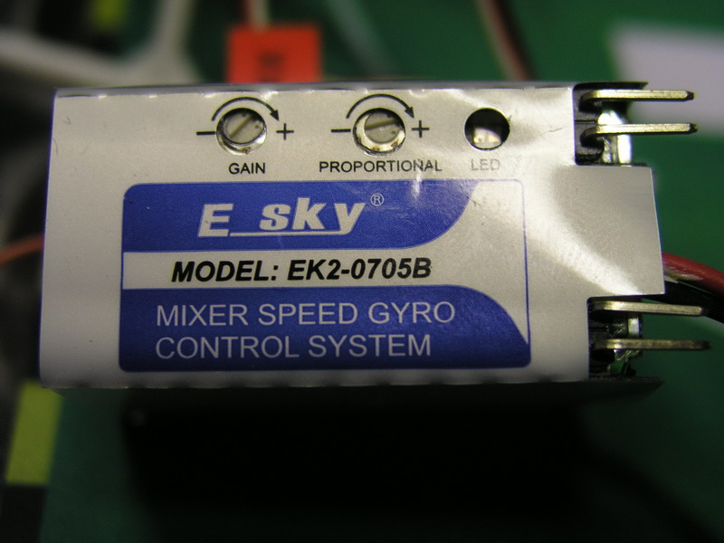

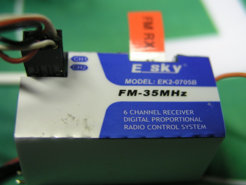

hi tom,
sorry, das ich erst heute bilder reinstelle.
Grüsse Hans-Peter

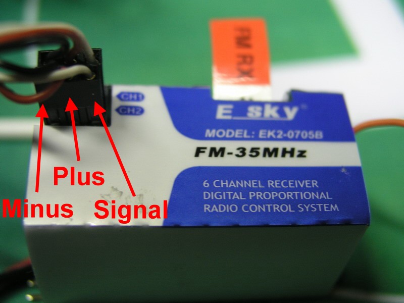

Hallo Hans-Peter,
So wie das nach den Fotos ausschaut bleibt wirklich nur messen.
Zuerst wie Micha geschrieben hat die Empfängerseite:
Also + ist immer in der Mitte vom Servostecker.
ob du jetzt links oder rechts das Signal bzw - hast muss man messen.
Normalerweise hast du zwischen Minus Anschluss vom Akku und Signalausgang keinen Durchgang - auch nicht andesrsrum.
Du hast Durchgang zwischen Minus Anschluss Akku und Minus Anschluss am Servostecker egal welchen der beiden Messstrippen du am Servostecker bzw Akku Anschluss dranhälst.

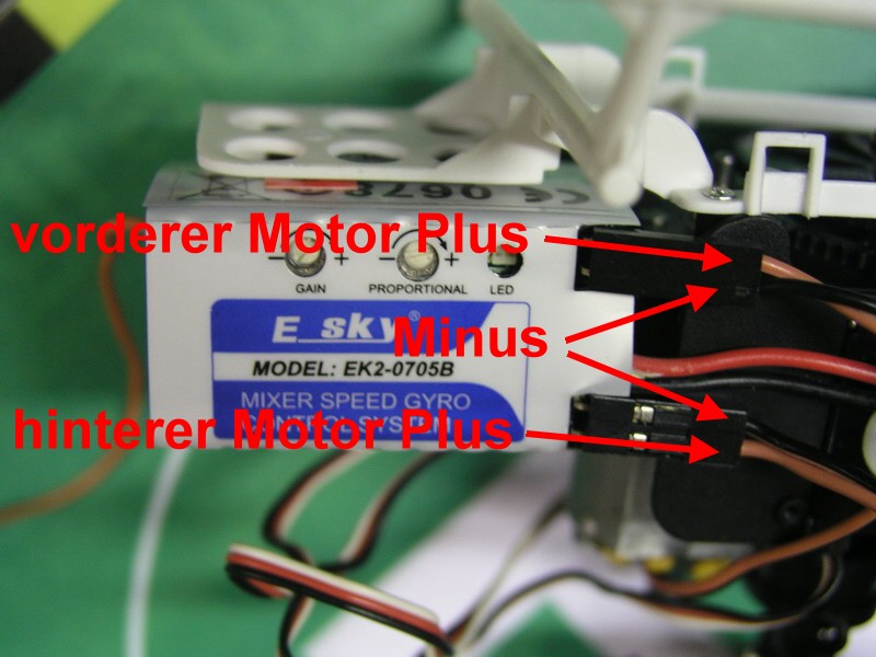

hmmmm .... nachdem es anscheinend keine Unterlagen zu der 4 in 1 Elektronik gibt :shock: und mir das zuviel Aufwand mit dem Durchmessen war :shock: (bin halt kein Elektroniker) :( habe ich
das Prob. frei nach dem Motto "no Risk no Fun" erledigt. :lol: :lol:
Habe einfach versucht, bis alles gepasst hat :lol: :lol:
Anbei beschriftete Bilder :lol:
Edit hat wieder zugeschlagen :lol: :lol:
Danke an bvtom für den Hinweis des falsch beschrifteten Servoanschlussbildes.
Ist geändert.
