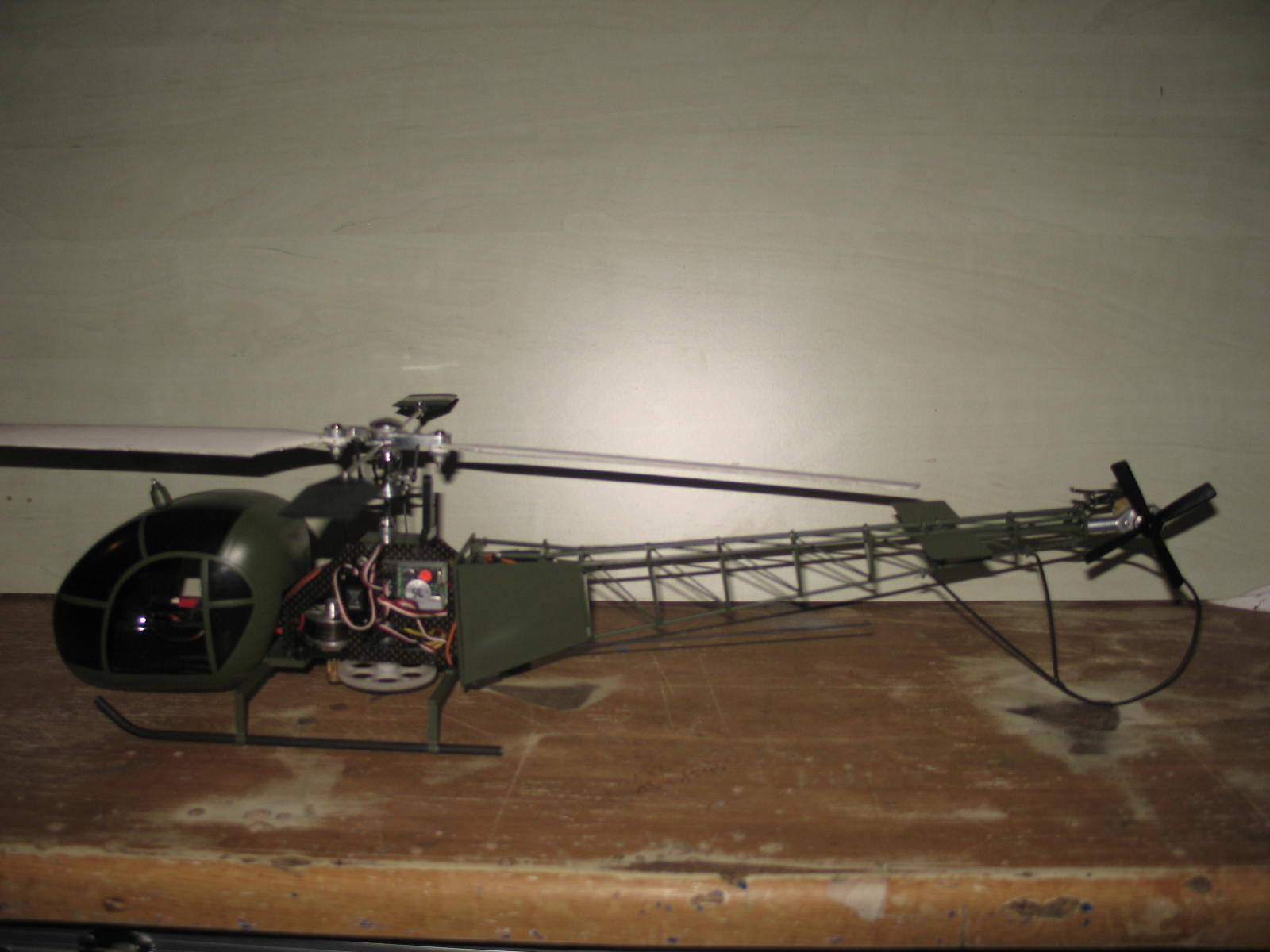

Hallo Big Papa,
Oha da hätte ich auch intresse an ein 4-Blatt.Da ich schon sehnsüchtig auf mein Rumpf warte (Hughes 500E Militärlock) für mein Rex-chen.Ich brauch ja noch was passendes für mein kleine siehe Foto
grüsse Roy
grüsse Roy

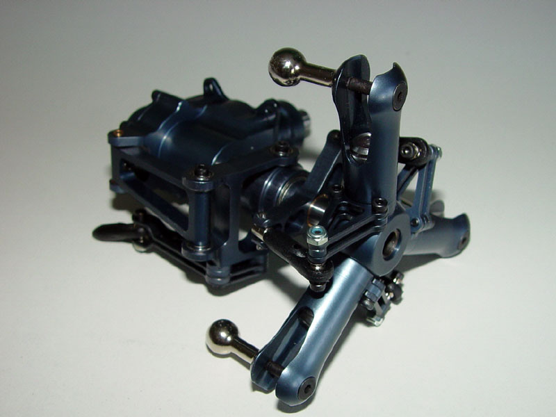

Hi Richard,
selbstverständlich sind die RK auch geeignet als HR für große Modelle
schau mal die Pic's
schau mal die Pic's

Hallo Steven,
fräst ihr auch diese Heck Gehäuse selbst mit dem Winkelgetriebe ?
Und das alles als Privat Anwender.
Also für nicht kommerzielle Zwecke , das Beste was ich je gesehen habe.
Profi Qualität. 1+ mit Auszeichnung
Allein deine Aussage das du verschieden Hohe Köpfe baust , für nee Hughes oder Jet Ranger usw. ist schon genial.
Aber das gezeigte Heckgehäuse mit dem 4 Blatt .
Gruss Gerald

...aber Feine Teile sieht man selten .. 4Blatt RK ja 4Blatt HR selten bis gar nicht, da lässt das Scale Denken bei einigen scheinbar nach , Hauptsache Vorne wird gepimpt ...

Thx für die Lob's.....
wie schon erwähnt, nachdem ich den 4-Blatt China "Müll" bekommen hatte, der ja auch völlig star gebaut ist, entschieden wir uns für diesen Weg.
die HR werden bei Großmodellen bis 3,5m Hauptrotor Durchmesser eingesetzt.
das Zentralstück des HR hat eine 8mm Aufnahme, da kam uns die Idee, warum dann nicht den schon bewährten vorhandenen HR mit verschiedenen Adapter'n als RK für kleinere Modelle zu verwenden.
da es hier ja um (Semi-)Scale geht, das soll heißen, die Höhe der RK ist von Modell zu Modell unterschiedlich, Hughes 500 vs. Bell UH-1D.
müßte man jedesmal ne neue Rotorwelle fertigen, warum ? ein Adapter tut es auch, und somit ist der RK variabel für viele Modelle.
wenn ich da an meine Bienen Modelle mit PHT-3 denke, jedesmal ne neue RW fertigen lassen !
um allen Spekulationen vorzugreifen, testen wir ihn ausgiebig, "wenn es die Temperaturen erlauben", mit allen möglichen Blättern, bezüglich Blattbreite und Länge, sowie aus den verschiedenen Materialien, Holz, GFK, CFK und die von mir am besten bewerteten sowie bewährtesten M-Blade's, so das dann auch die optimalen RB empfohlen werden können.
denn die Summe für 4-5 oder sogar 6 M-Blade's, und das für nen kleinen Rex, ist dann schon heftig.
sollte er zu Starr sein, werden wir auch gewiss ne Möglichkeit finden, eine Dämpfung zu verbauen.
