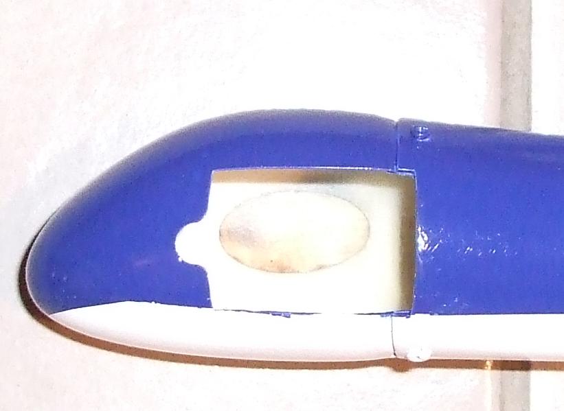

auja, lass uns die MT-Scale-Gemeinde vergrössern! Ich bin gerade dabei, einen MT in einen EC-135-Rumpf von Align zu versenken. Kurz gesagt: Es wird gehen!
Ich kann dir schonmal sagen, was mir da aufgefallen ist:
1. Hauptunterschied ist die Chassis-Höhe: Wenn du was kaufst, was für den Rex schon vorbereitet ist, dann musst du das MT-Chassis min. 25 mm höher bocken. Der Vorteil der geringeren Höhe ist, dass man es generell leichter in den Rumpf einfädeln kann.
2. Heckrohr-Durchmesser wurde ja schon gesagt, evtl. muss zusätzlich die Gestängeführung am Heck modifiziert werden, weil sie relativ weit nach unten ragt. Also Vorsicht mit engen Heckrohren.
3. Was ein Problem sein kann: Der Abstand von HRW zu HeRo-Welle ist beim Rex etwas kleiner als beim MT (ich schätze 10 - 15 mm). Auf Rex-Heck umbauen finde ich nicht so geschickt, ich überlege, ob ich das Heckrohr kürzen soll und den Rex-Riemen verwende. Btw: Weiss jemand, wie lang der ist?
4. Die TS-Führung vorne kann einen unschönen Ausschnitt im Rumpf nötig machen.
Das hört sich jetzt viel an, ist aber eigentlich alles machbar. Ist dann kein "Scale-out-of-the-box".

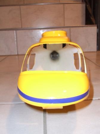

#28
Habe heute meinen HeliArtist Jet-Ranger-Rumpf bekommen.
Hier mein Eindruck auf den ersten Blick:
- Der (GFK-)Rumpf ist zum Glück nicht längs geteilt, sondern so, dass man das Vorderteil vor dem Landegestell abnehmen kann.
- Von der Größe her scheint das MT-Chassis ohne Adaption zu passen, da es hier jedoch um Millimeter geht, wage ich kein endgültiges Urteil vor dem Einbau. Spannend wird, wie das Heckrotorgehäuse durch den Rumpf geht und was es bedeutet die Mechanik bei einem Defekt zu demontieren. Das Vorderteil und auch der "Abschlussstopfen" am Heck ist mit kleinen Schräubchen befestigt. Für das Vorderteil muss man sich eine Schnellbefestigung überlegen (z.B. Magnete), sonst muss man den Akku über die Frontscheibe wechseln, was ein ziemliches Gepfriemel sein dürfte.
- Die Paßform der Teil ist OK.
- Die Lackierung ist von ordentlicher Qualität, besser bekommt man es als Amateur bestimmt nicht hin.
- Die Negativ-Form scheint ein wenig asymmetrisch zu sein, jedenfalls ist der Rumpf von vorne gesehen etwas schief (siehe Foto Vorderansicht). Im Werbetext für den Rumpf steht was von "jedes Exemplar ist aufgrund von Handfertigung anders", keine Ahnung, ob das damit gemeint ist. Im Flug wird man es jedenfalls nicht sehen (auf einem Scaler-Wettbewerb kann man damit allerdings kaum auftauchen;-)). Richtig stören tut es jedenfalls nicht. Ansonsten ist die Passform der Teile gut.
Insgesamt macht das Teil einen recht guten Eindruck, da ich keine Vergleichsmöglichkeiten zu anderen Rümpfen habe, kann ich das Preis-/Leistungsverhältnis nicht abschätzen.
Da ich wenig Zeit habe, dürfte es eine Weile dauern, bis das Teil fliegt. Ich versuche die wesentlichen Teile der "MT-Integration" zu dokumentieren und stelle sie hier bereit. Falls jemand anders schon Erfahrungen mit genau diesem Rumpf hat sind Tipps willkommen.
Bernd
