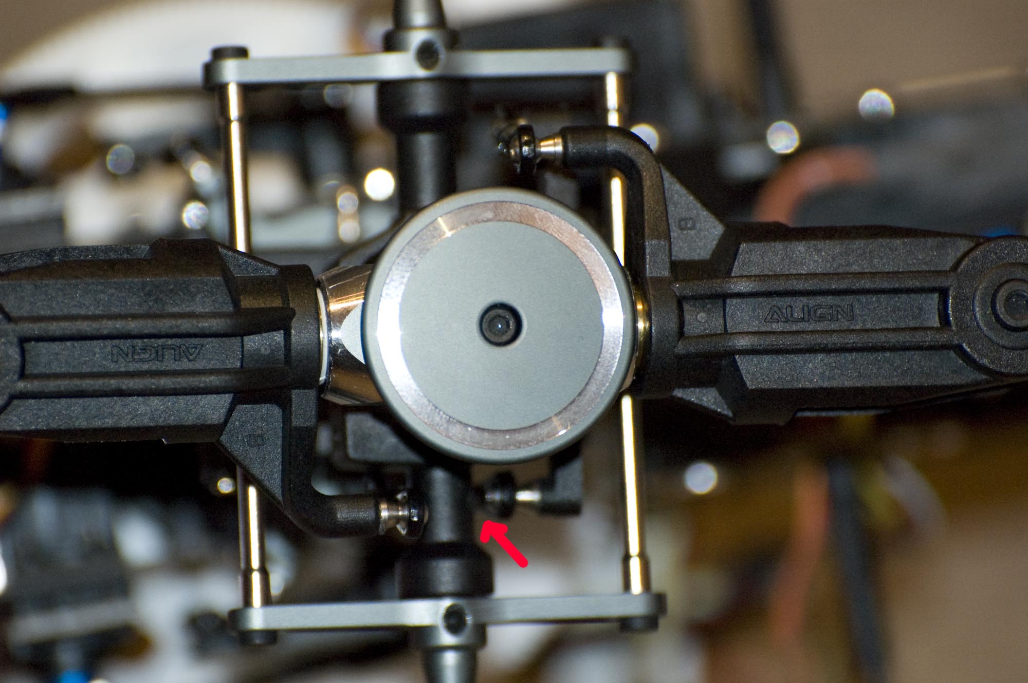

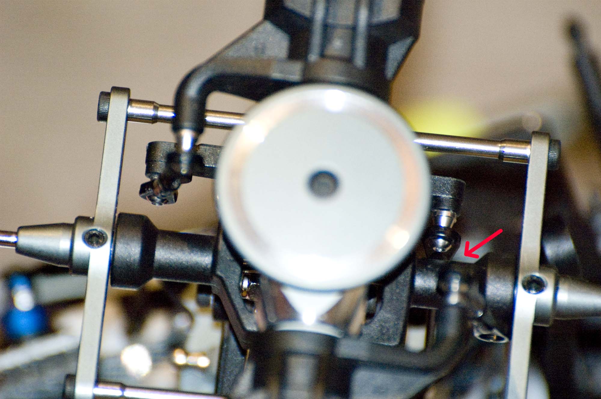

Hab da ein kleinens Problem beim Rex 600.
Ist jetzt fast fertig.

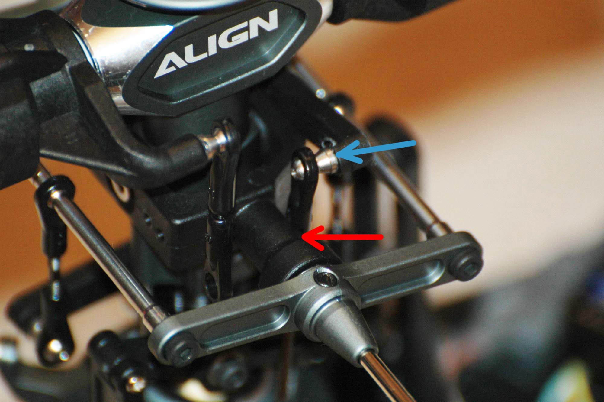

Jedoch schleift das Gestänge des Mischhebels leicht am Stabi der Stangenwippe. (roter Pfeil)
Lt. Anleitung soll da ein langer Kugelbolzen rein (blauer Pfeil).
Mit nem kurzen Kugelbolzen wäre das schleifen wahrscheinlich weg.
Nur ab 3/4 max. Pitch.
Kennt wer das Problem??
Soll ich einfach die kürzeren Kugelbolzen reinschrauben?
Danke!!!

Sers, habe da die längeren kugelköpfe drin und da schleift nix. Hast du diese beilagscheibe zwischen diesen markierten hebeln am kugellager?

Uuuups, ja, die Beilagscheibe war zu dünn.
Hab jetzt eine dickere als angegeben drin, nur noch ganz leichter Kontakt :-((
Du hast bisschen Luft dazwischen??

Also bei mir ist da 2mm Platz...
Hast du die Schraube evtl. schief ins Plaste gedreht?

irgendwas sieht da falschrum aus.
mach mal bild von oben.

Hier ein Bild von mir.
Ok, Paddelwippe ist Alu, aber die Abmessungen sind identisch mit dem Plaste-Teil.

Muss gestehen, die Köpfe gingen, gehen...wirklich doof in die Plaste.
Bei einem is ein Kopf sogar abgerissen.(Deshalb auch nur einer momentan montiert)
Vielleicht zuviel Sekundenkleber.
Das mit schief denke ich auch schon.
Werd mir mal 2 neue morgen holen.
Das ist eigentlich das einzige Problem...ansonsten ging alles wunderbar.

wenn ich mir das Bild genau anschaue, siehts irgendwie so aus als würde die Paddelstange nicht rechtwinklig zum Zentralstück stehen. Es schaut so aus als wäre es im Uhrzeigesinn ein bischen verdreht. :roll: Damit käme auch die Anlenkung näher an die Lagerung. Montier doch mal den anderen Mischhebel, wenn da dann viel Luft is, dann is was schief.
vieleicht täuscht aber auch die Perspektive des Bildes.

Die beiden von mir markierten Abstände müssen gleich sein, dann dürfte nix schleifen. Falls nicht, hast du die Schraube schräg in die Paddelwippe gedreht.

Ne Quatsch, is ja ein Teil, auch wenns verdreht wär wär der Abstand gleich. :oops: Blöder Denkfehler sorry.

Paddelstange steht rechtwinklig.
Glaube auch, das der Kopf schief eingedreht ist.
Und die Scheibe war zu dünn.
Werd ich morgen mit den neuen testen, und mehr aufpassen beim reindrehen.

Läuft aber anscheinend wirklich a....knapp vorbei, auch auf Deinem Foto.
