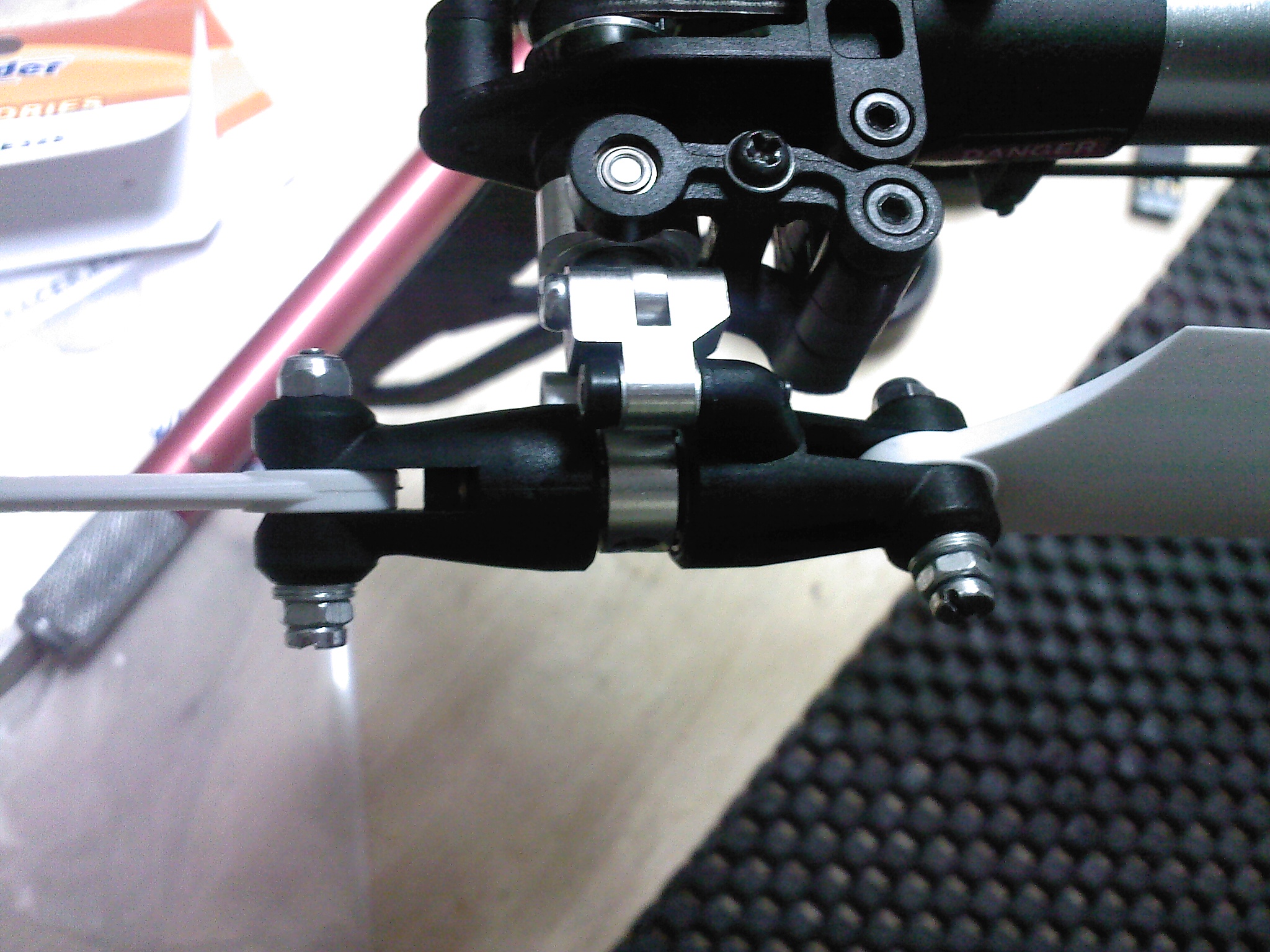

#10 PMGs montiert
Vielleicht hilft euch mal mein Beitrag.
Mein Heckservo war kaputt, deswegen hatte ich im Lauf mal probiert per steuergestänge den HeRo mit der Hand zu lenken. Ich war verblüfft, ich musste mich richtig reinhängen um das ding zu bewegen. Auf Endanschlag hab ich das gar nicht geschafft! Also nur mit großer Kraft.
Dann habe ich nachdem ich diesen Tread gelesen habe mal versucht PMGs zu montieren, und siehe da, die Kraft zur Auslenkung hat sich gefühlt halbiert!!!
Die Original Schrauben wiegen 0,3g. Ich habe nun längere genonnen, und beschwert, sodass diese insgesammt auf 0,8g kamen.
