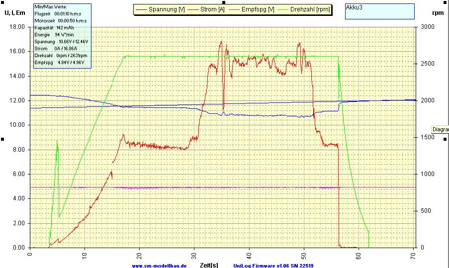

Hab das selbe Problem. Bin schon ne Weile am suchen.
Das Heck schwingt immer ein wenig. Kann mit der Heckempfindichkeit bis auf 10%(Graupner) zurückgehen und es ändert sich lediglich die Frequenz der Schwingung.
Hab schon die HeRo-Blätter, das Servo (FS 61 BB Carbon Speed Cool, FS 61 BB Carbon Speed Cool Digital, HB56), Motor (500TH, 450L), Ritzel, ganze Heckanlenkung (Original V2, MicroHelis) gewechselt.
Hab ein Neopren-Riemen, Jazz40-6-18, Gy401 und ein R16Scan drin.
Das Heck ist mit der MicroHelis-Heckanlenkung fast Spielfrei.
Hab's schon mit verschiedenen Drehzahlen von 2000 bis 3200 getestet. Es ändert sich lediglich die Frequenz der Schwingung.
Hier mal ein Log mit alten FlightPower Akku. Hält die Spannung nicht mehr richtig, aber der Jazz kann die Drehzahl doch halten.
Gruss Manuel
