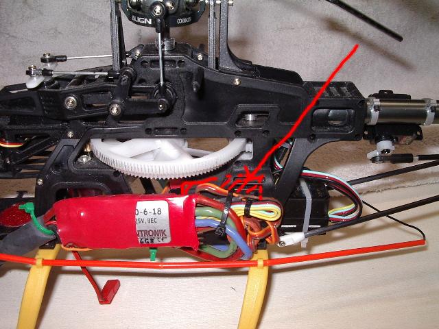

#23
@ dachro:
Der Empfänger befand sich genau vor dem Gyro im Chassis. Ich hab das mal so'n bißchen rot gezeichnet, hoffe man kann es erkennen. Ist noch das alte HDE Chassis von Siggi, mein CDE hatte aber die gleiche Komponentenanordnung. Wir hatten keine Störungen, obwohl der Jazz sehr nahe am Empfänger war. Den könnte man aber auch gut weiter vor in Richtung Akku setzen.

#26
Hab ich an der Biene auch so... Ist eigentlich kein Problem - und die Kühlung ist super!

#28
gab's eigentlich noch nie Probleme damit, auch bei Crashs.Digger hat geschrieben:den regler aussen am gehäuse? ich weiß nicht. ist der crashsicher?
Mittlerweile habe ich ja ein anderes Chassis und da sitzt auch der Regler an anderer Stelle. Man kann den Regler auch beim Plaste Chassis mehr nach vorne bzw. an anderer, sicherer Stelle platzieren. Wir hatten das halt in unserer Anfängerzeit so.
