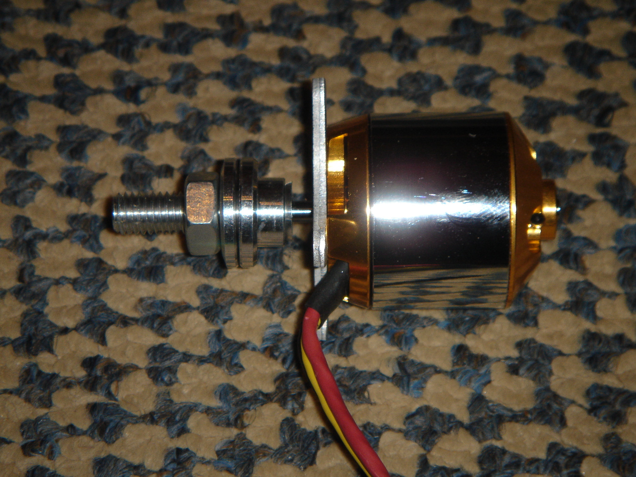

Inzwischen wurde aber die Folie und der Motor (Danke Jürgen110)geliefert.

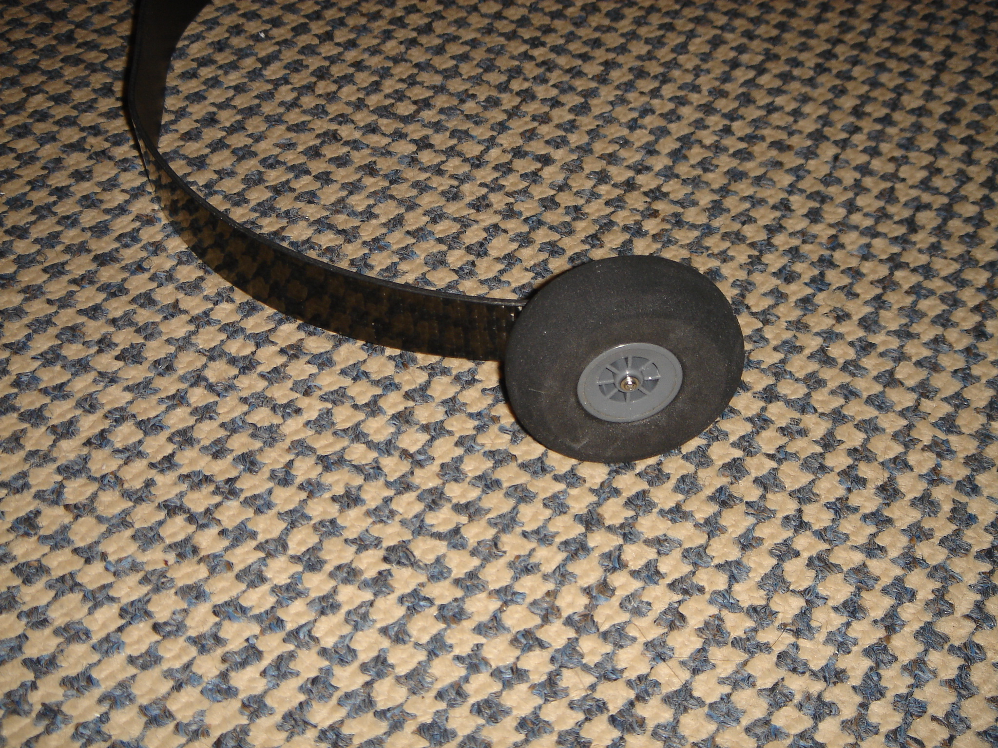

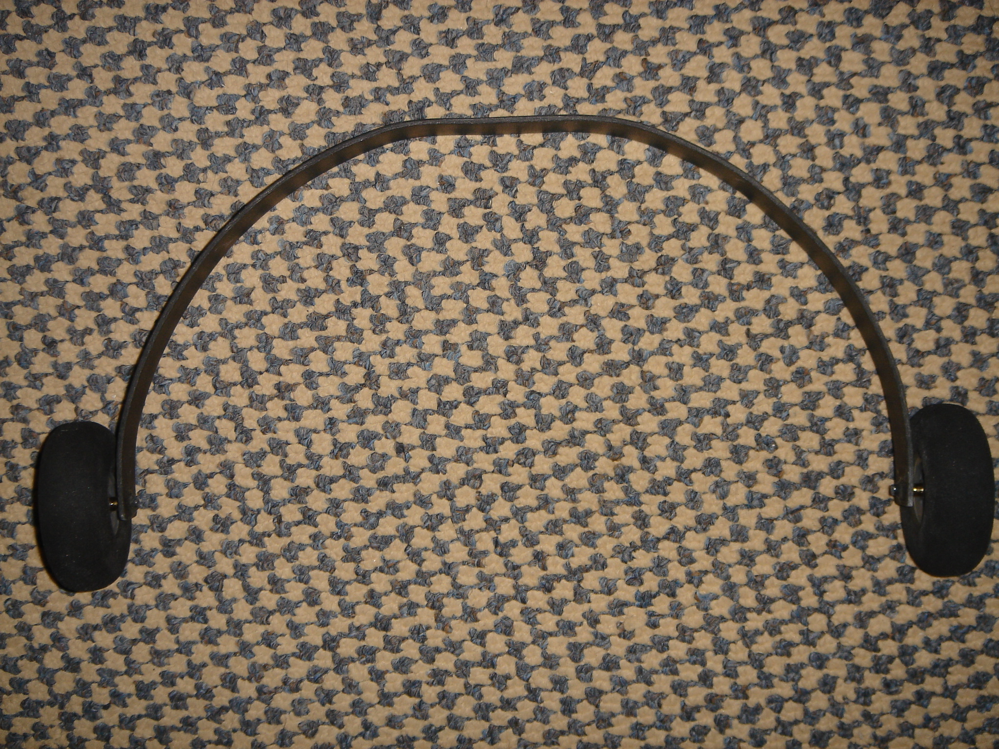

...und da auch das CFK-Fahrwerk geliefert wurde, konnte ich auch die Räder montieren.
Dazu habe ich entsprechende Löcher gebohrt, je ein 4mm Carbonrohr eingeklebt, eine Hülse aus Messing als Abstandhalter gefeilt, und dann die Räder montiert.
Sieht zwar jetzt aus, wie ein Kopfhörer, aber sollte den FLieger stabil "fahrbar" machen.

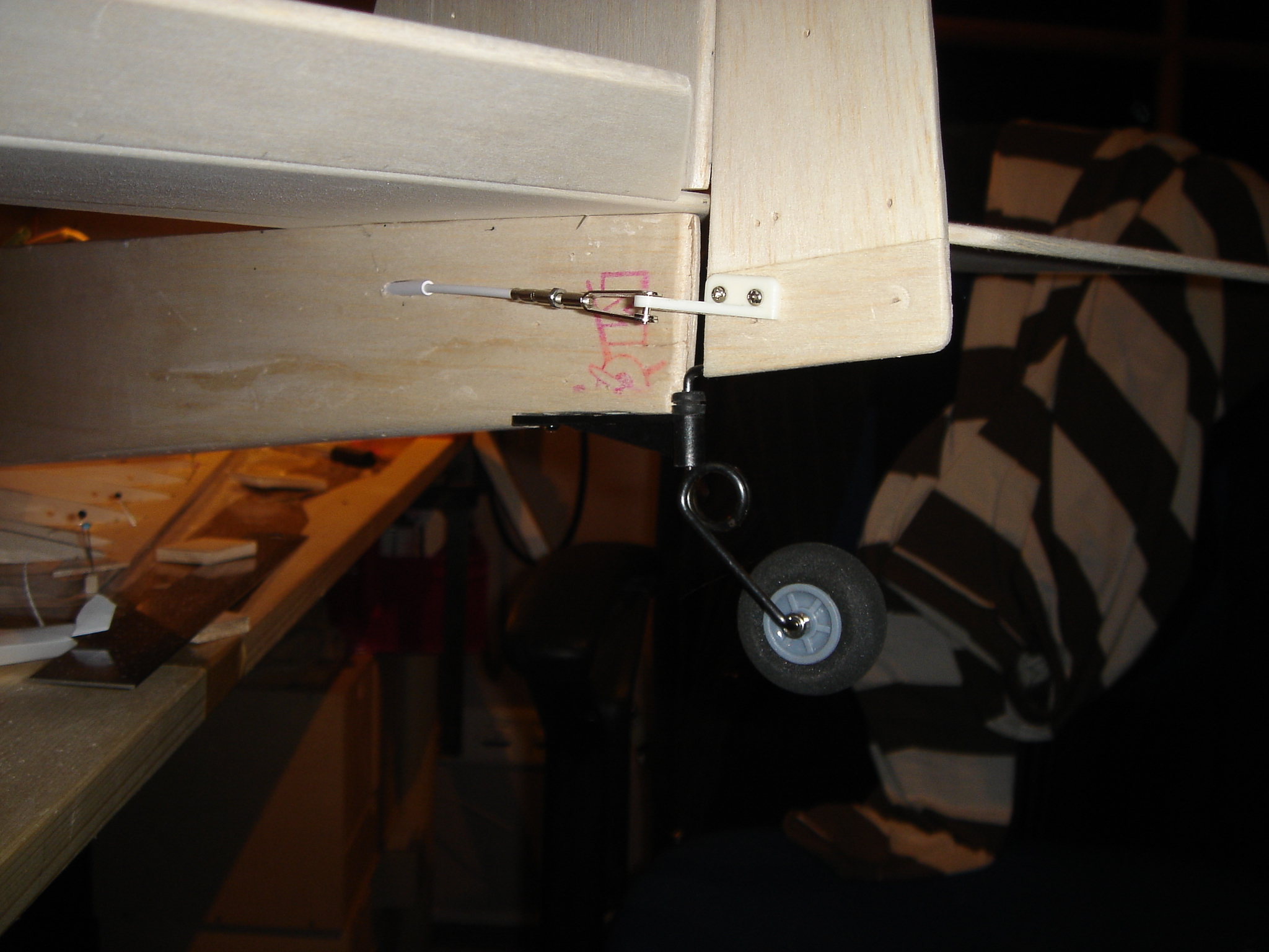

Achja, die Leitwerke durften auch "Probesitzen", um den Hecksporn und um die Anlenkungen anzupassen.

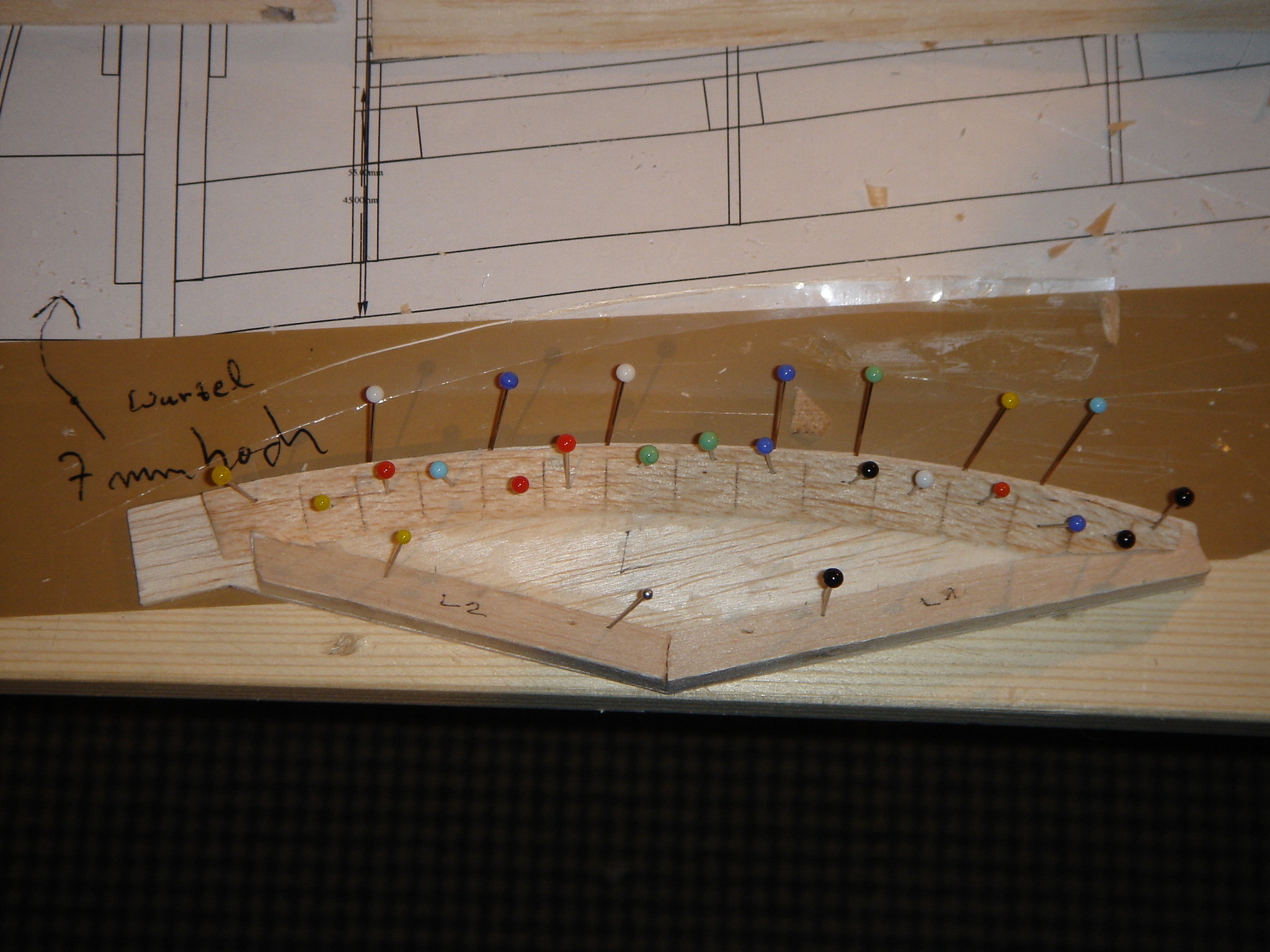

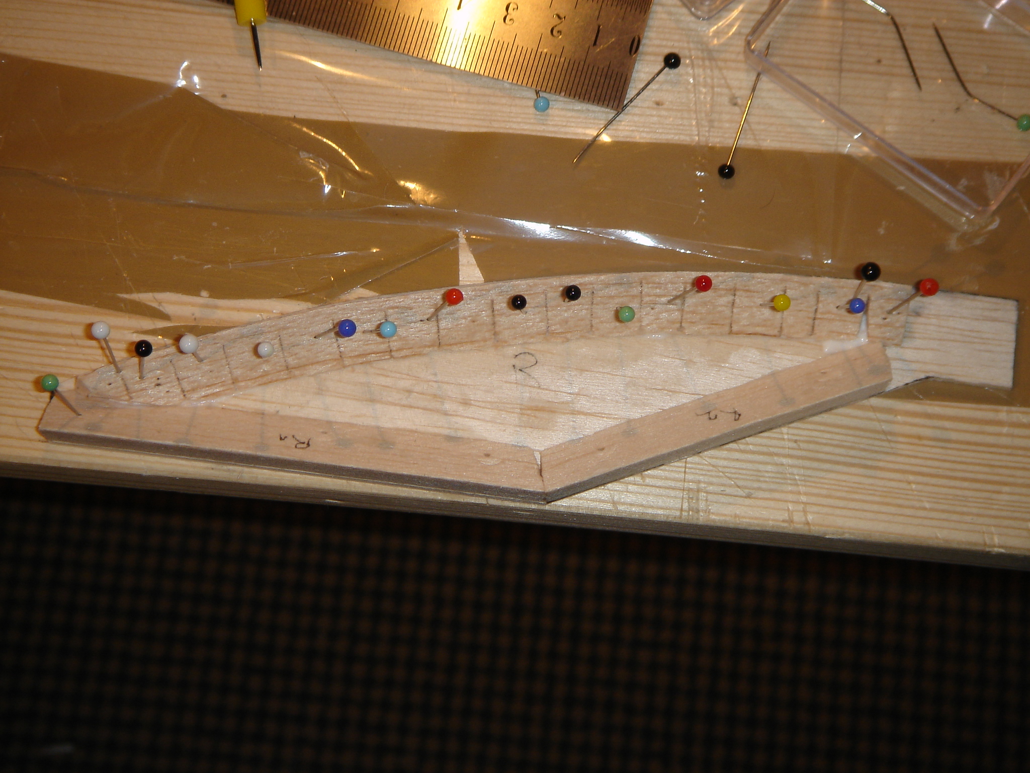

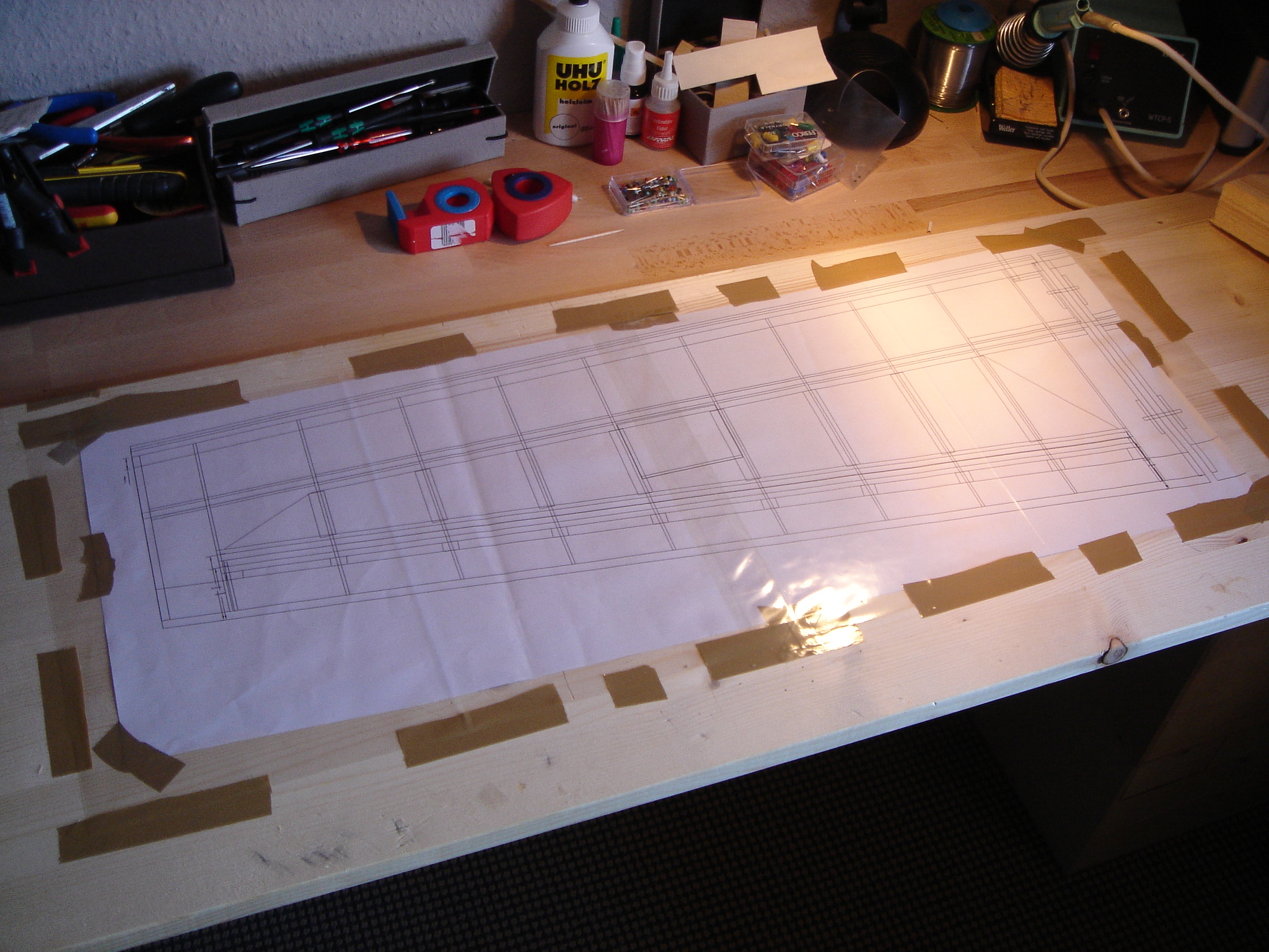

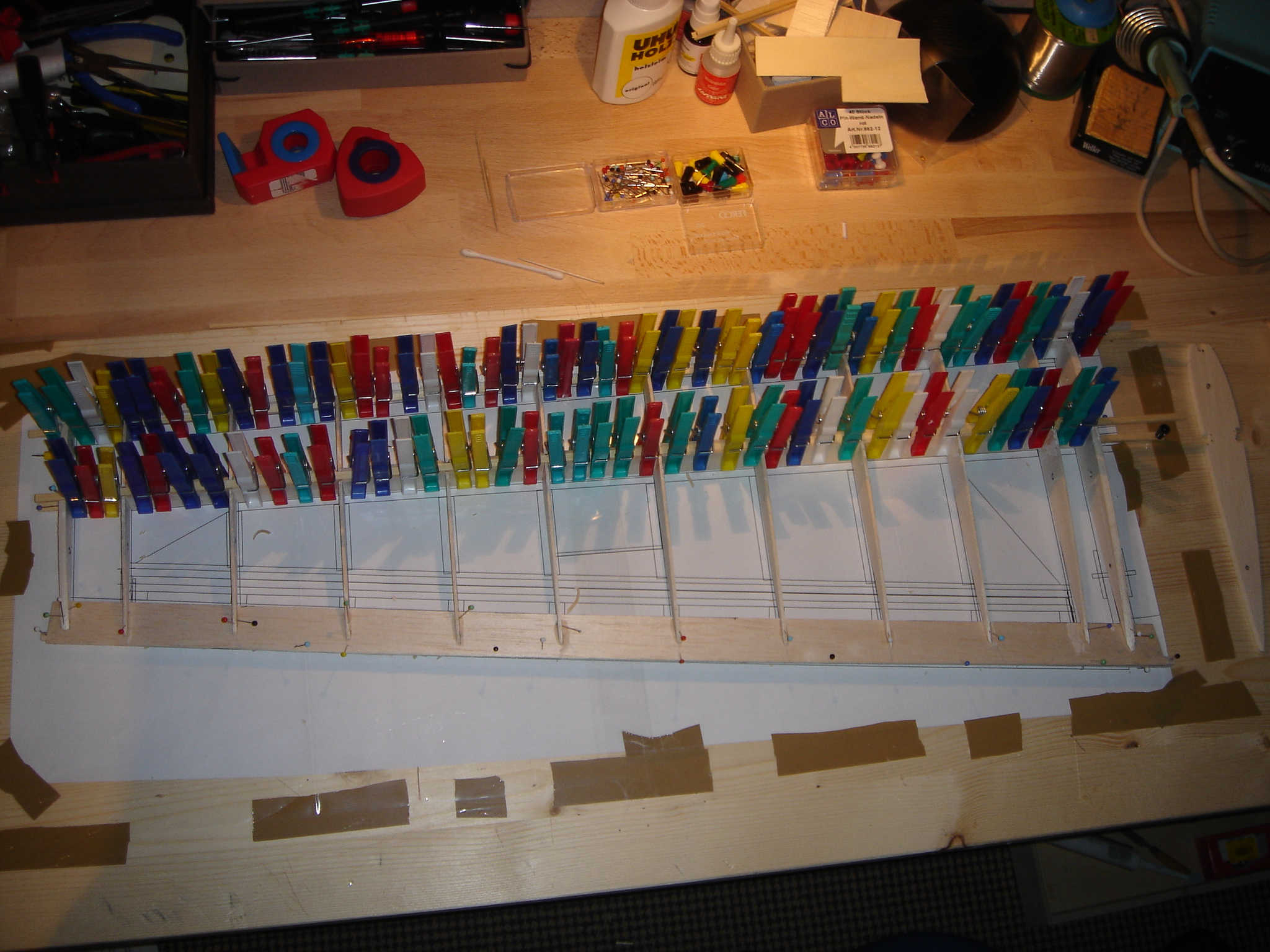

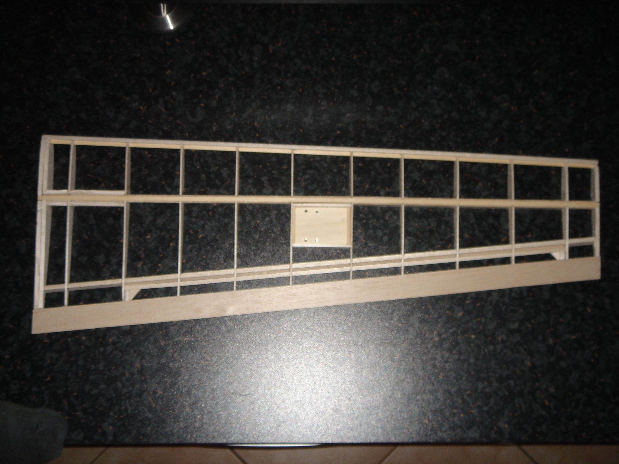

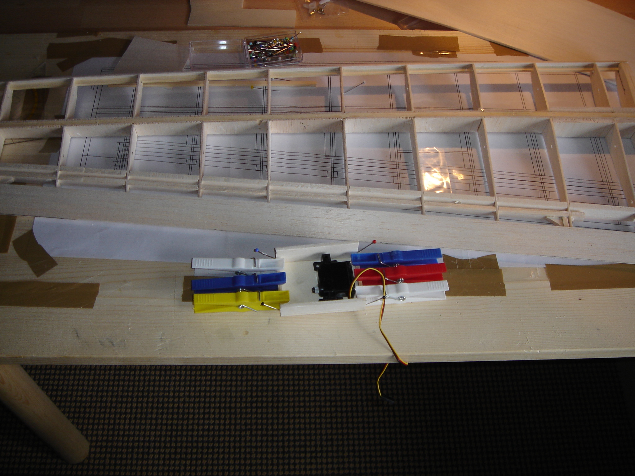

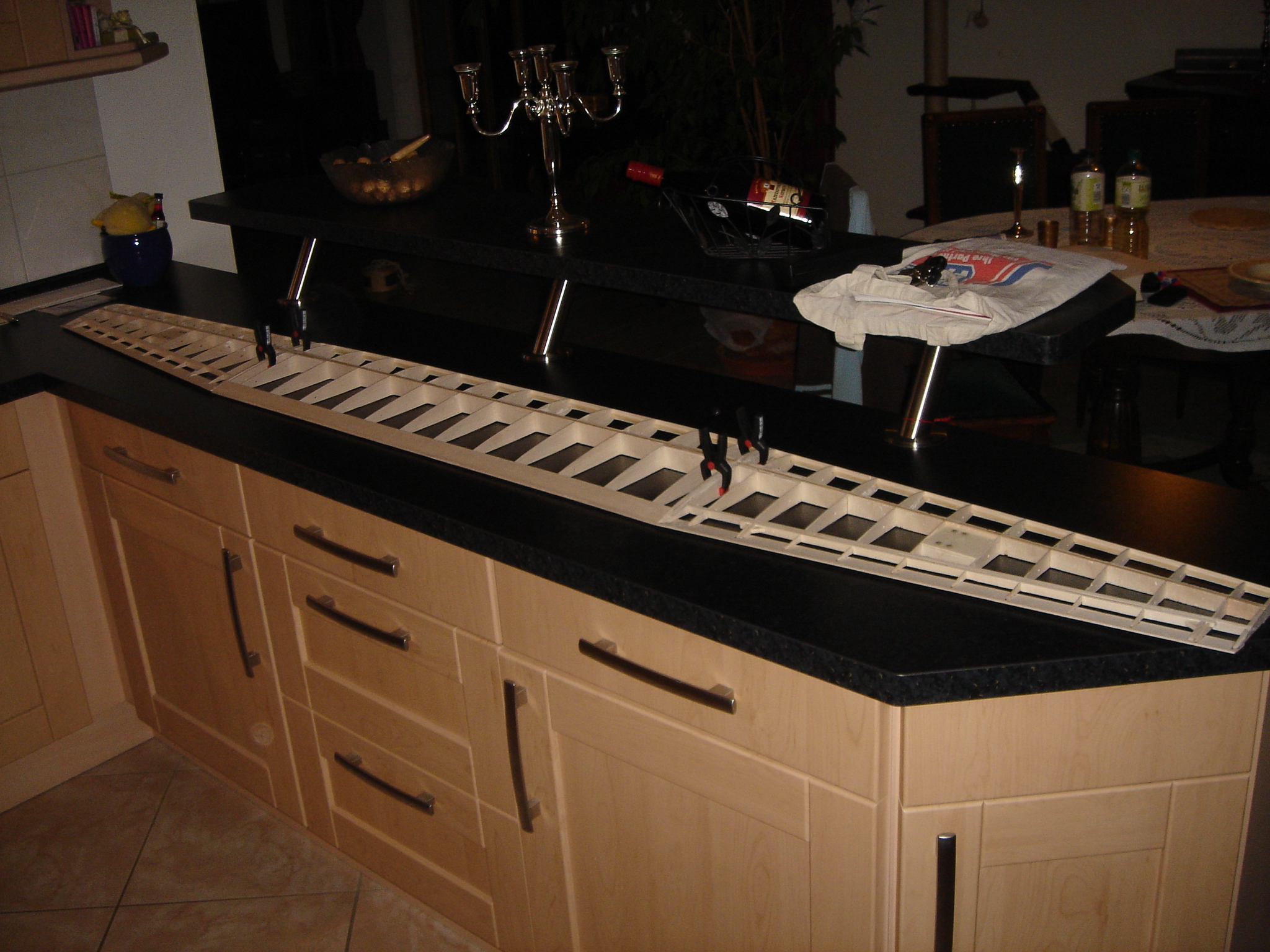

Da mein Depron-Erstprojekt abgeschlossen ist und dass Wetter eh scheisse ist, habe ich bei meinem Balsaflieger weiter gemacht.
Da ja noch die zweite äussere Tragfläche fehlt, schnell den Plan auf die Arbeitsplatte geklebt, die einzelnen Teile probegesteckt, hier und da etwas angepasst und dann verleimt.
Anschliessend habe ich gleich auch noch die Verkastung und die Nasenhilfsleiste gebastelt.
Dazu habe ich fast den ganzen Wäscheklammerbestand meiner Frau benötigt.
Zum Glück ist noch "Trockner-benutz-Wetter", so dass die Klammern nicht vermisst werden
So langsam bekommt man Übung...für die Fläche habe ich bis hier nur 2 Bastelstunden benötigt!
Aktuell mache ich gerade die Verkämmung für das Querruder.
...mal schauen was die Nacht noch hergibt!!! *nachtbastel*
Didi

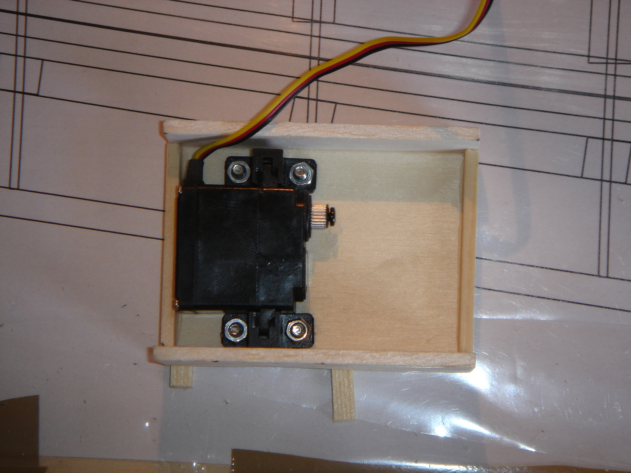

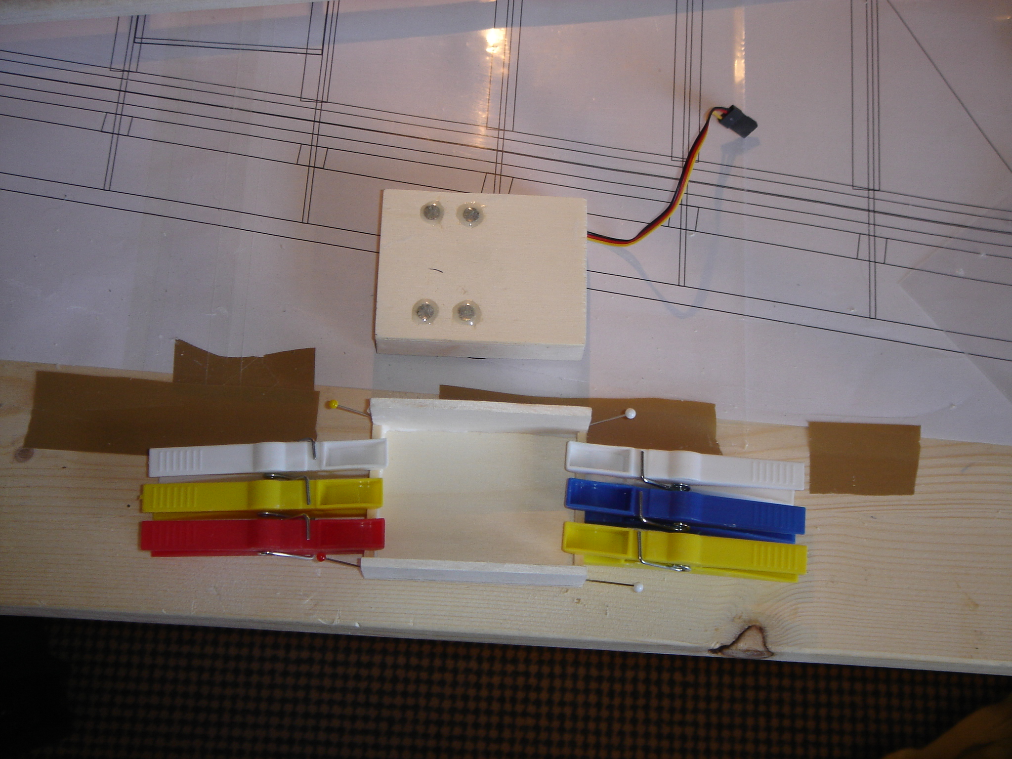

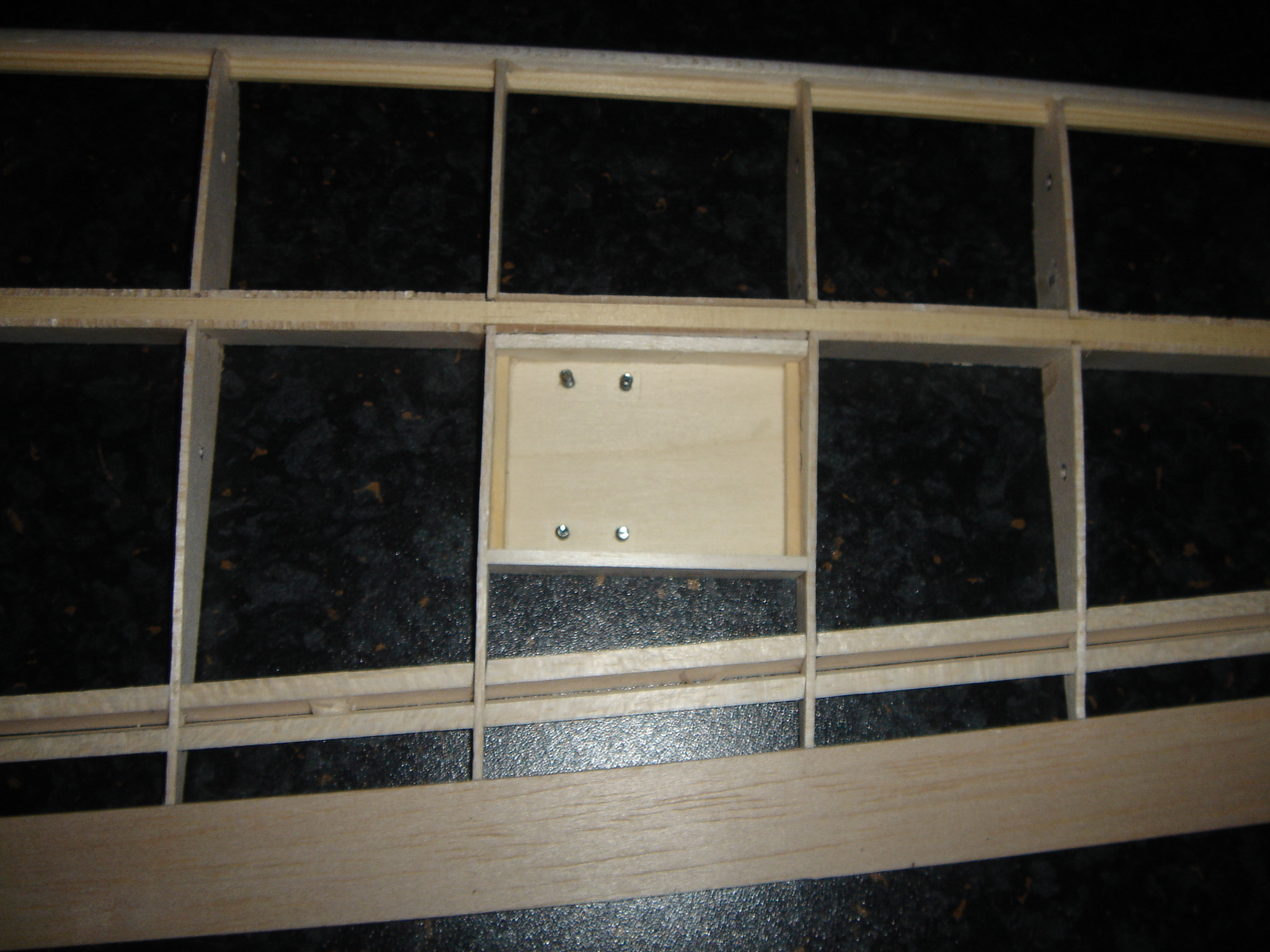

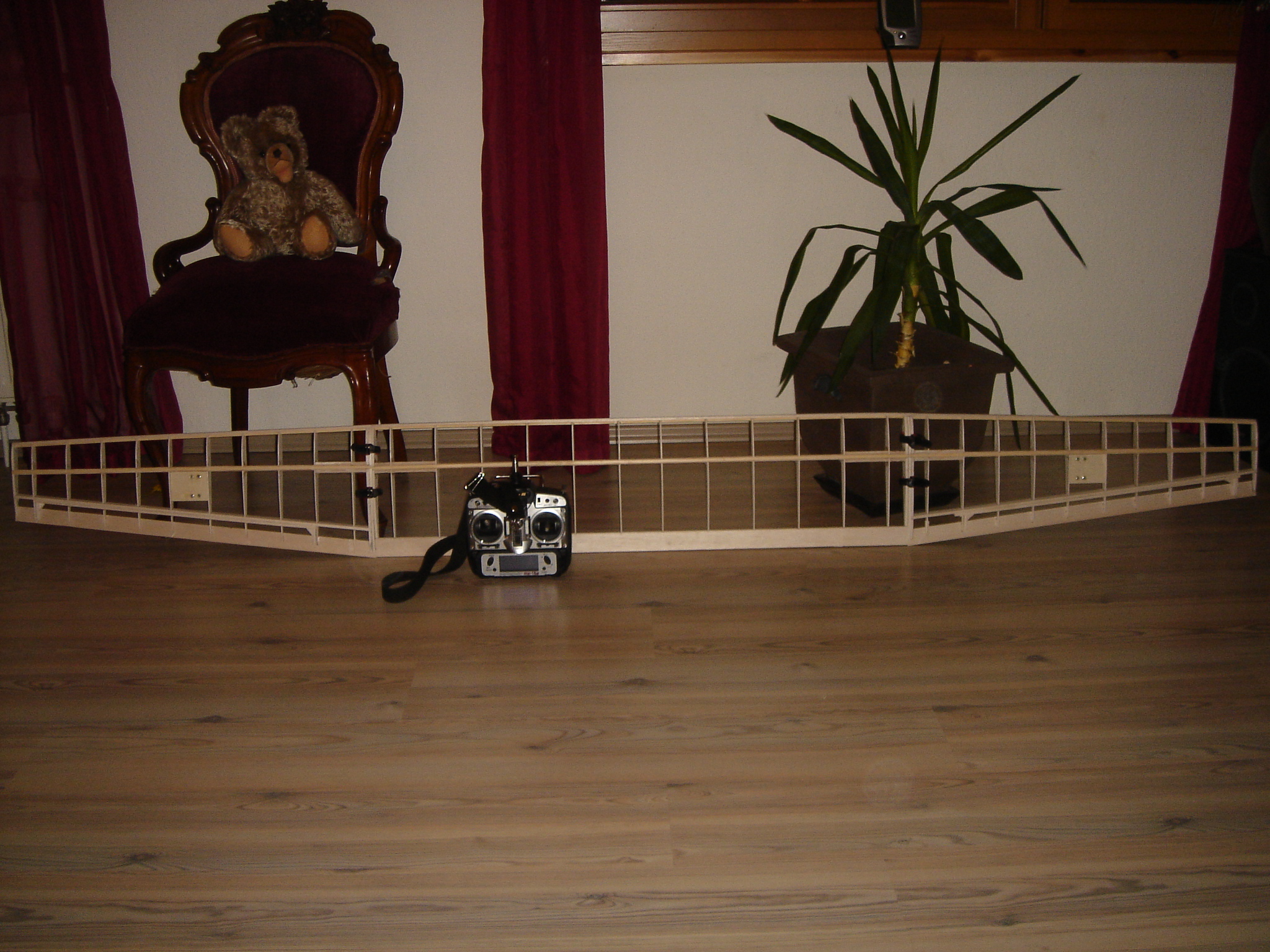

Die Nacht hat nicht mehr viel gebracht, aber dafür habe ich gestern ein bisschen was geschafft.
Gestern habe ich mich mit Servobefestigung in den Aussenflächen beschäftigt.
Dabei ist mir mal bewußt geworden, wie viel Zeit doch für diese kleinen, aber wichtigen Basteleien weg geht.
Letztendlich habe ich für jede Fläche eine Art Box aus Sperr- und Balsaholz gebastelt.
Von der Oberseite habe ich kleine Schrauben eingeharzt, von unten werden die Servo mit Muttern befestigt.
Danach habe ich die drei Flächenteile probeweise aneinander gehalten...BOAAAH, ist das GROSS...in meinem Arbeitszimmer werde ich damit nichts mehr.
Als nächstes muss ich mir was bezüglich Flächenverbindung/-verriegelung einfallen lassen.
Dann noch beplanken, scharnieren und Folie aufkleben.
...und der Rumpf wird aktuell mit Motor bestückt
Sorry, aber sind ein paar Bilder mehr geworden...
Didi
