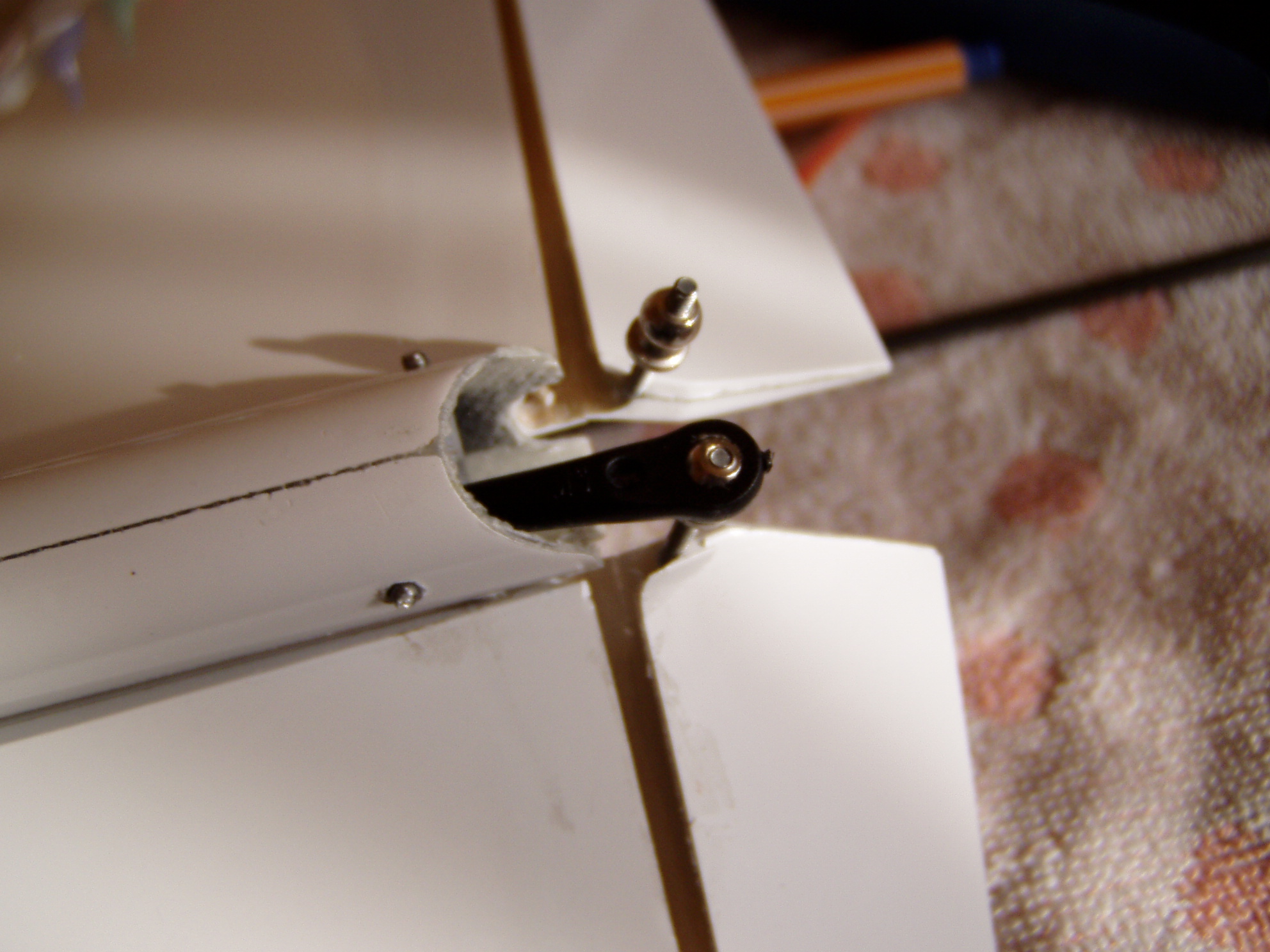

so begang ich die anlenkungen am V-Leitwerk zu biegen und einzuharzen mit 5min Epoxy und microballons..... danach folgte das CFK gestänge für die Anlenkungen....

eingeharzt gleich mal Probeweise Kugelkopf drauf... hält sitzt passt hat luft ;) ....
beide seiten drinnen und angelenkt, am Foto sieht man das ich eine "ecke" kaputt gemacht habe .. stört aber nicht...

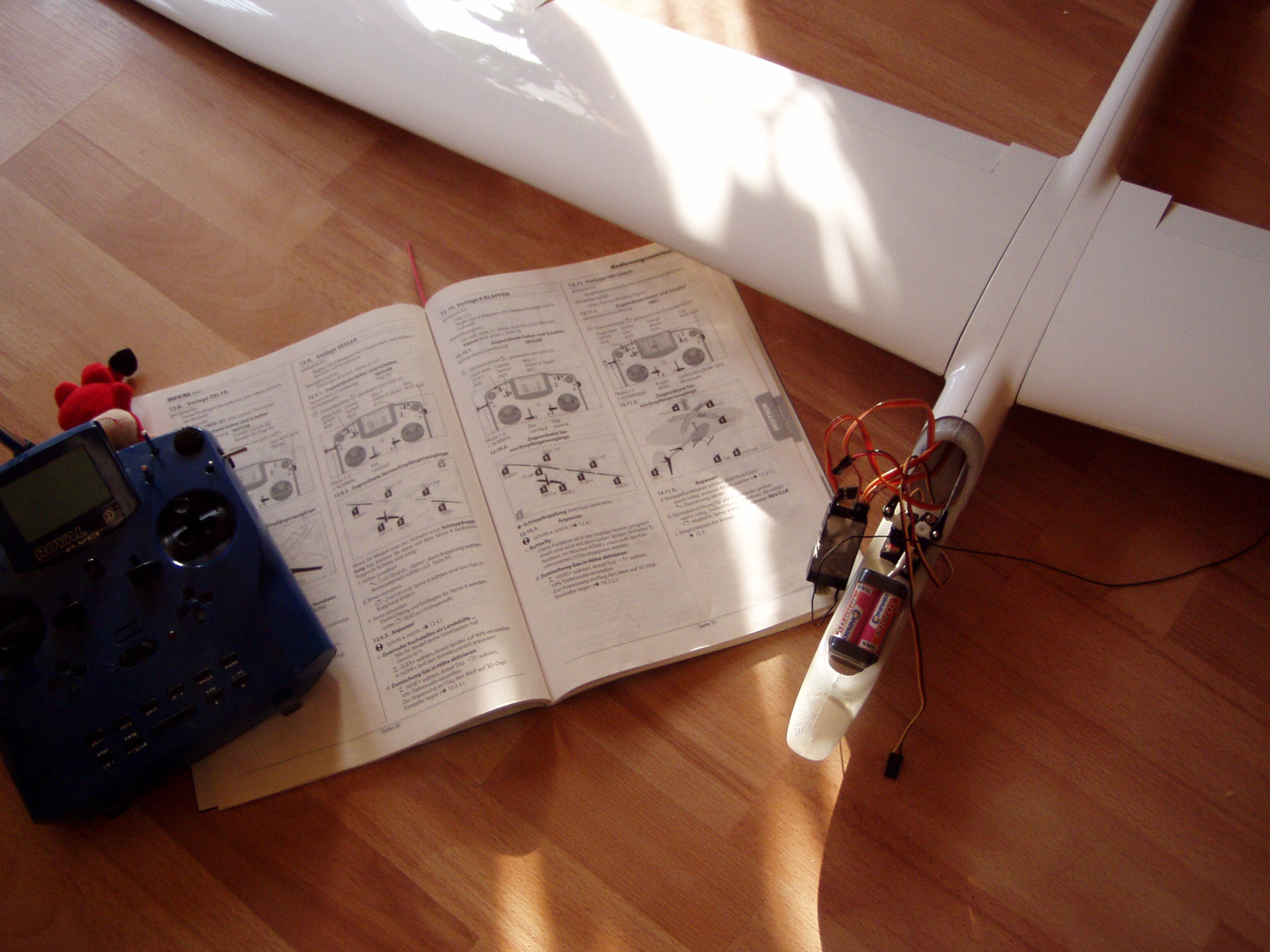

Heute 2Std. lang alle Ruder eingestellt auf das in der anleitung angebene Maß.......

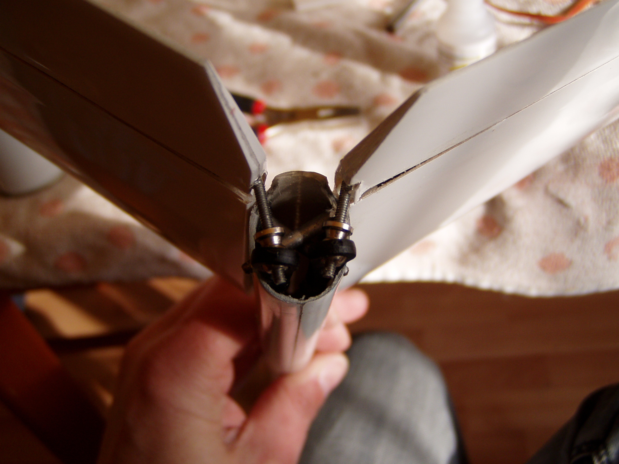

Servos für das V-Leitwerk wurden getauscht 2 FS5902BB arbeiten jetzt drinnen nur 2kg Stellkraft sollte aber auch reichen ....durch die andere Anordnung und nutzung von Gabelköpfen vorne streift die Kabinenhaube auch nicht mehr :P:
dann habe ich die Steckverbinder mit Schrumpfschlauch gesichert, die Servos eingeschrumpft und reingeklebt... dann die Abdeckungen zugeschnitten, wobei mir bei iner ein fehler unterlaufen ist :oops: ..aber im flitzeflug sieht mans eh net ;) ...
Die Akku Ausparung wurde vergrößert, so das der akku weiter vorne reinpasst, so erspare ich mir in der Nase dann ein wenig Kugelblei...
Ja schwerpunkt noch , Empfängerakku, Bleikugeln noch rein.. und es kann losgehen...
anbei die fast letzten Bilder :mrgreen: ;) ...

steckverbindern eingeschrumpft ...
Servos ausgetauscht fürs V-Leitwerk wurden jetzt 2 FS502BB genommen... da diese komplet sind , die Kabinenhaube streift auch nciht mehr, da cih Gabelköpfe benutzt habe..
Servoabdeckungen, nun wartet er auf Schwerpunkteinstellen und erstschupfer :) ....

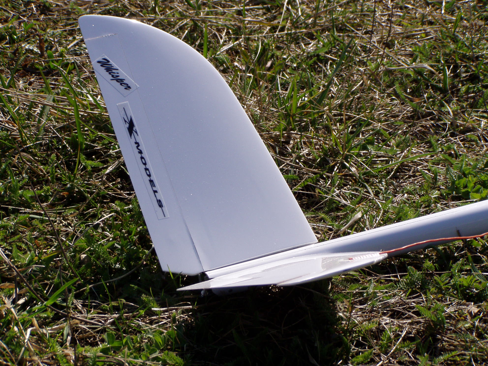

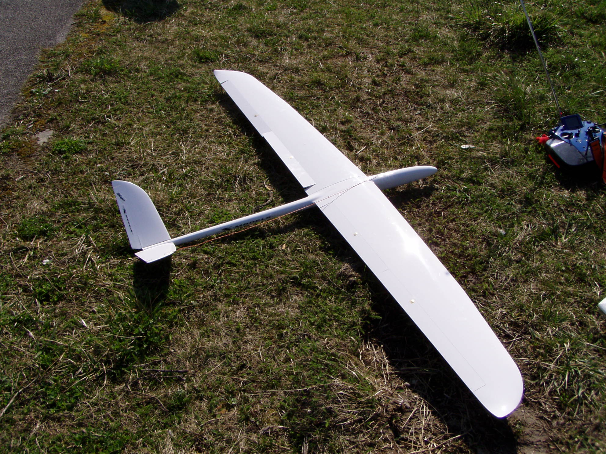

so Wien Flugfeld Aspern ~15:40h Temp. 12.5°C Wind bei 2-3 bft .......
zuserst habe ich ein paar Fotos geschossen.. dann hat mich vscope ncohmal abgelichtet mit dem hübschen Whisper....
tja dann schoss es kurz durch den Kopf ~420EUR die jetzt abheben.. war aber nur bruchteil einer sekunde der nächste gedanke wird "Arschgeil, entweder es fliegt oder eben net , dann Pech" ....
den Flieger habe ich selber geschossen, da vscope etwas bedenken hatte (wegen kaputt machen)
an die "Kante" gestellt (leider nur "gehsteigkante") wirklcih nur kurz geschubst................
............. öhmmm fliegt wie "Papier" so eine Art leichtigkeit keine spur von 1,4kg, reagiert präzise auf die Ruder, bißl höhe ziehen hat er sofort genommen und ~ 1m höhe gewonnen.. nach ~ 55 m (Feldbreite 128m) habe ich ihn "sanft" niedergleiten lassen ..... Schwerpunkt perfekt vorerst .. zuviel ausschläge auf Quer ....
Tja ein wenig Freude habe ich ncoh immer im Gesicht ...stehen, weil er unerwartet für das gewicht bei dem wenig "wind" so gut gegangen ist.... 3x hab ich ihn noch geschmissen geil... leider kein Berg da gewesen
anbei die Bilder....
