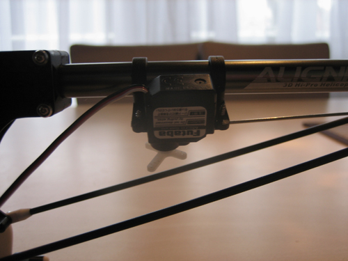

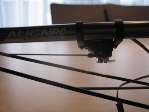

#19
Hab deine PN bekommen, ich hab nur nicht zurückgeschrieben weil ich schnell mal fliegen war.
Hast du ein Glück das es so Arschkalt drausen ist, drum bin ich schon wieder da
Hab mal schnell zwei Fotos gemacht, da siehst du auch gleich wie ich den Gyro befestigt hab, nämlich unter dem Heckrohr:
Den Regler hab ich unter der Akkurutsche befestigt, also vor dem Motor.
Gruß Benni

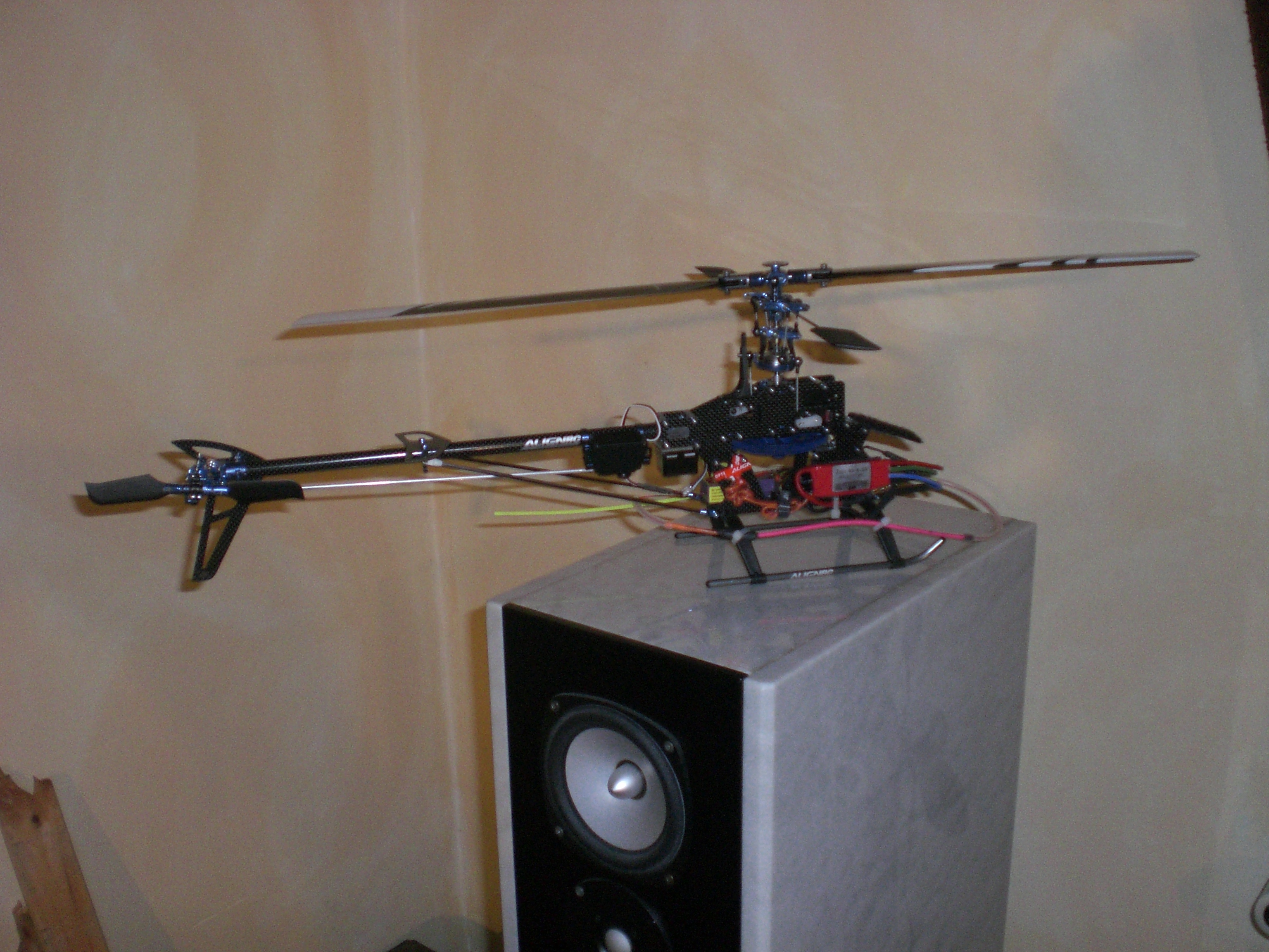

#23
GY401 kannst du hängend oder stehend einbauen, hab ihn bei mir oben drauf weil beim cde das chassis einen einbau unten nur bedingt zulässt (nicht genug auflagefläche und kontakt zu den seitenteilen)
drunter ist er sicher vor rotor oder paddel einschlägen besser geschützt nur laufrichtung beachten mit dem kleinen servo-reverse-schalter
JAZZ Regler hatte ich schon innen nun ist er aussen (siehe foto von koffer) weil ich den platz für den empfänger gebraucht hab und der cde noch keine akku-rutsche hat
im gegensatz zu Chriss hab ich die unterseite nach aussen um für bessere wärmeabfuhr zu sorgen (eigentlich übetrieben hatte ihn ja zuerst auch im Chassis und mit 40A ist er auch großzügig dimensioniert -> wird kaum warm, wo er am rahmen aufliegt hab ich mit schaumstoff gepolster)
wenn du eine akku-rutsche hast kannst ihn getrost da drunter montieren

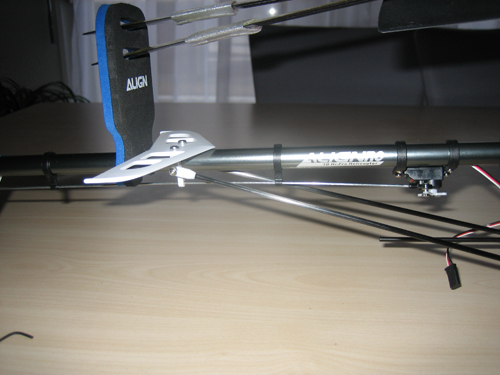

#24
danke für Eure Tipps....
habe jetzt mal den HS eingebaut seht Euch mal die Fotos an.
Kann das so funktionieren oder mache ich was falsch? Die Anlenkstange beim Servo geht ein wenig schräg runter.... ist das richtig oder wie muss ich das genau machen?
Wie ist es bei Euch ist Anlenkstange über die ganze Heckrohrlänge parallel zum Heckrohr?
Besten Dank für Eure Tipps
singe-air-7

#25
Hi Rexer.
Dreh mal die Servohalter um, dann kommt das Heckservo dichter ans Heckrohr. So wie Du es montiert hast, verläuft die Anlenkstange zu sehr in einem Bogen. Das macht die Anlenkung schwergängig und unpräzise. Das Gestänge sollte gerade und leichtgängig sein.
Ich würde auch die 3154 nicht auf die Taumelscheibe packen, weil das BEC vom Align-Regler auch so schon bis zur Grenze belastet ist. Die DigiServos würden es wahrscheinlich zu sehr belasten.

#26
Danke schön
habe den HS umgekehrt, jetzt siehts guet aus..... läuft auch sehr leichtgängig
