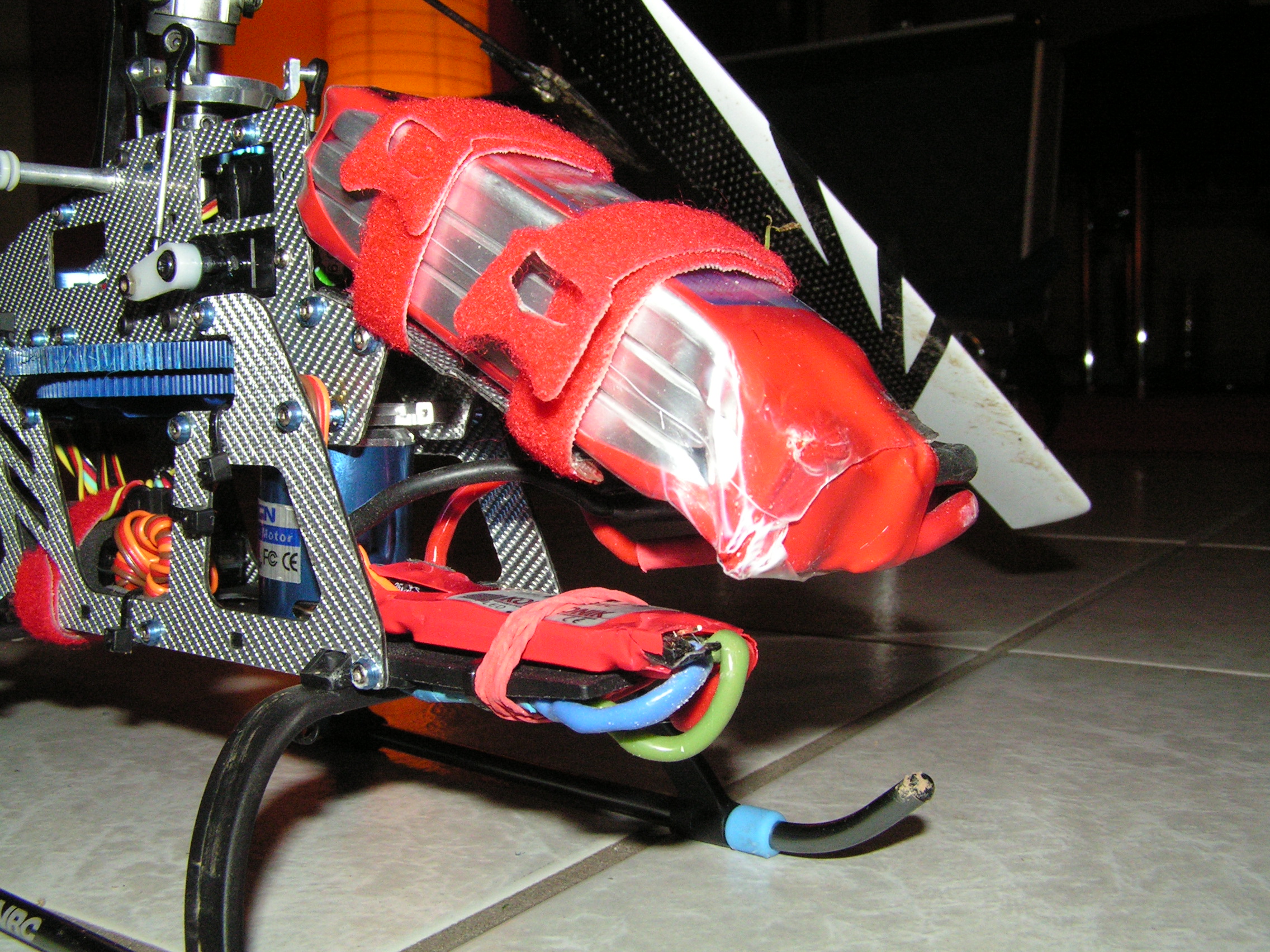

Ich habe da so meine Erfahrungen (siehe Bild).
Wenn man genau hin sieht, sieht man, dass der Jazz über den Motor
sogar die Motorhalterung verbogen hat (der Motor war durch die Jazz-
Kondensatoren auch eingedrückt).
Der Regler gehört IMO seitlich am Chassis befestigt...
- Knautschzone Jazz?
Nie wieder.... - PICT0028.JPG (1.32 MiB) 665 mal betrachtet
Gruß H.
@ Heino
Hallo Kollege! Mir ist genau das gleiche passiert:
http://www.rchelifan.org/viewtopic.php? ... highlight=
Der Motor hatte sich um fast 30° berbogen, der Jazz musste zu Kontronik...
Also - Regler entweder seitlich, oder, wie ich es jetzt habe: Mit klettband UNTER der Akkuauflage
(seitlich gefällt er mir einfach nicht). Wenn ich noch mal frontalen Bodenkontakt habe, kann der Jazz ausweichen und wird nicht mehr eingeklemmt!
cu
Andi
cu
Andi

Solche Gemeinsamkeiten mag ich aber gar nichtToxicTear hat geschrieben:Hallo Kollege! Mir ist genau das gleiche passiert:
Bei mir lag der Schaden bei fast 500€
Bei dem Crash hat es sogar Teile vom Alu-Rotorkopf zerlegt

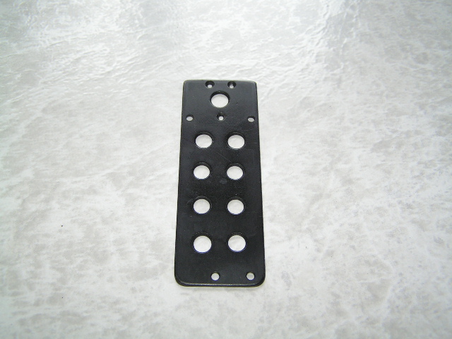

Ich habe mich an einer Idee eines anderen Forenmitglieds orientiert und mir eine neue Akkurutsche mit Reglerhalterung aus 1mm CFK gebaut.
Jetzt liegt der Akku auf voller Länge auf der Akkurutsche auf. Der Regler kann ordentlich mit Kabelbindern an den Kabeln festgemacht werden.
Christian
Christian

Ich denke, damit meintest Du wohl michChoplifter hat geschrieben:Ich habe mich an einer Idee eines anderen Forenmitglieds orientiert...
Hast eine schöne Kopie gemacht
- Verlängerte GFK-Akkuauflage T-Rex
- PICT0002.JPG (164.27 KiB) 508 mal betrachtet
Gruß H.
