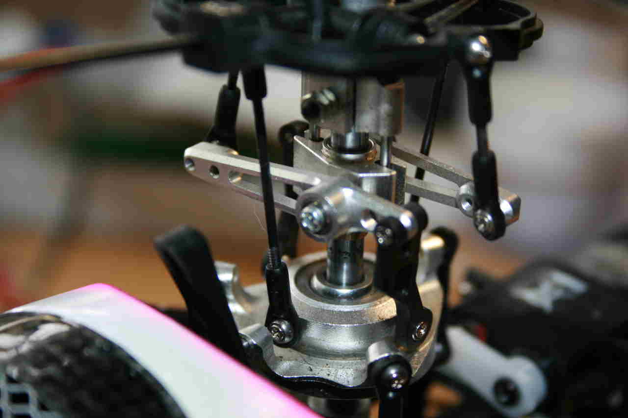

Nachtrag ich frage nur weil, schon einer mal zu mir kam der die Anlenkungen am Kopf falsch montiert hatte und somit positivpitch bei TS nach oben hatte. Beim MT ist das andersrum richtig.
Gruß Doc Tom
#17
Dann müsste man aber ne Menge falschrum verbaut haben oder nicht? quasie fast den ganzen Kopf seitenverkehrt oder? Also nachläufig angelenkte Blatthalter? Ich frag nur, weil ich als Einsteiger jegliches Wissen aufsaugen will

Auf jeden Fall weg von den inneren Anlenkpunkten, hin zu den Äußeren. Bei meinen beiden MT´s läuft die TS bei 88% Servo an, das wären dann +/- 16 % ( geschätzt, Pitchlehren-Skala geht nur bis 13° ), und das sowohl bei Alu wie auch Plastik.

Verplan ich da jetzt was? Die Hebel am Pitchkompensator sind doch nur fuer die zyklischen Auschläge zuständig oder nicht?

Wenn du die äußere Anlenkung wählst, dann erreichst du mehr zyklischen Pitch, also geht er auf Roll & Nick besser.
Wieso du allerdings nur auf -4/+9° kommst wundert mich. Wo steht denn was am Chassis an (Bild?)?

Die Länge von Kugelkopf zu Servomitte wäre jetzt einmal interessant. Sonst würde ich sagen: wenn dir der zyklische Pitch ausreicht, dann nimm doch im Mischer Nick und Roll zurück und setze Pitch höher. So wie ich dich verstanden habe, hast du an den Kompensatorarmen auch die innere Anlenkung gewählt: will heissen: falls dir jetzt Roll und Nick nicht mehr ausreichen, dann kannst du die immer noch aussen einhängen.
Aber wie gesagt: Abstand von Kugelkopf zu Drehzentrum wäre erstmal interessant

Bist du mit dem MT eigentlich schon geflogen bzw. geschwebt?HAL9000 hat geschrieben:Im Moment schaffe ich es gerade mal -5/+5 einzustellen.
Wie fliegt er, hebt er leicht bzw. schnell ab?
Ein Heli der 450er Klasse braucht je nach Kopfdrehzahl ca. +4° Pitch um abzuheben.
Kann es sein, dass ihr die Pitchlehre falsch einsetzt?
Bei max. negativ Pitch, wie viel Platz ist da noch zwischen Pitchkompensator und Zentralstück? Richtig ist es wenn es gerade nicht ansteht!
Sind die Gestängelängen richtig, am besten mit der Originalanlaitung prüfen dort sind sie 1:1 abgebildet.
Ich bekomme zwar keine 16° Pitch mit dem Originalkopf hin aber 12-13° müßten je nach TS Mix Einstellung schon drinnen sein!
Apropos TS Mischer, welche Taumelscheibe habt ihr eingestellt 90° oder 120°? 120° wäre die richtige!

Einfach eine ganz stink normale Pitchlehre nehmen, gewünschten Winkel einstellen und aufs Rotorblatt klemmen.
Rotorblatt gerade ausrichten (WICHTIG)!
Knüppel in die gewünschte Position bringen.
Über die Oberkante der Pitchlehre auf die Paddelstange visieren und den Punkt in der Pitchkurve so lange verändern bis der gewünschte Winkel erreicht ist bzw. bis die Oberkante der Pitchlehre und die Paddelstange paralell sind.
Der Pitchkompensator darf bei maximalem negativ Pitch das Zentralstück gerade nicht berühren (1mm Platz), wenn das nicht so ist, dann passen die Gestängelängen nicht, daraus ergibt sich natürlich auch, dass du nicht den vollen positiven Pitch zur Verfügung hast.Arkaas hat geschrieben:Pfu, müßt ich mal nachmessen. Aber was ich mich so erinnern kann, ist zum Zentralstück, als auch bei max pos Pitch zum Chassis runter noch einige mm Platz.
Wie ist der Pitchprozentwert im TS-Menü deines Senders?
