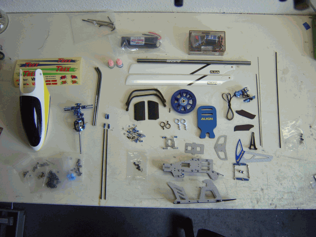

Bei meinem Bausatz war auch schon alles vormontiert, siehe Bild.
Das die Blattlagerwelle nicht ordentlich gesichert war ist mir auch aufgefallen.
Die BLW hat von der Fertigung noch etwas Öl in den Gewindegängen, das musst du mit Aceton oder Alkohol gut auswaschen sonnst hält die Schraubensichrung nicht. Ich hab im Sturzflug mit 360% Drehung schon ein mal die Blätter abgeworgfen weil sich die Schrauben aus der BLW rausgedreht hatten :oops:
Sieht nett aus wenn der Hubi zu Boden rast und auf halben Weg sprengen sich die Rotorblätter ab
