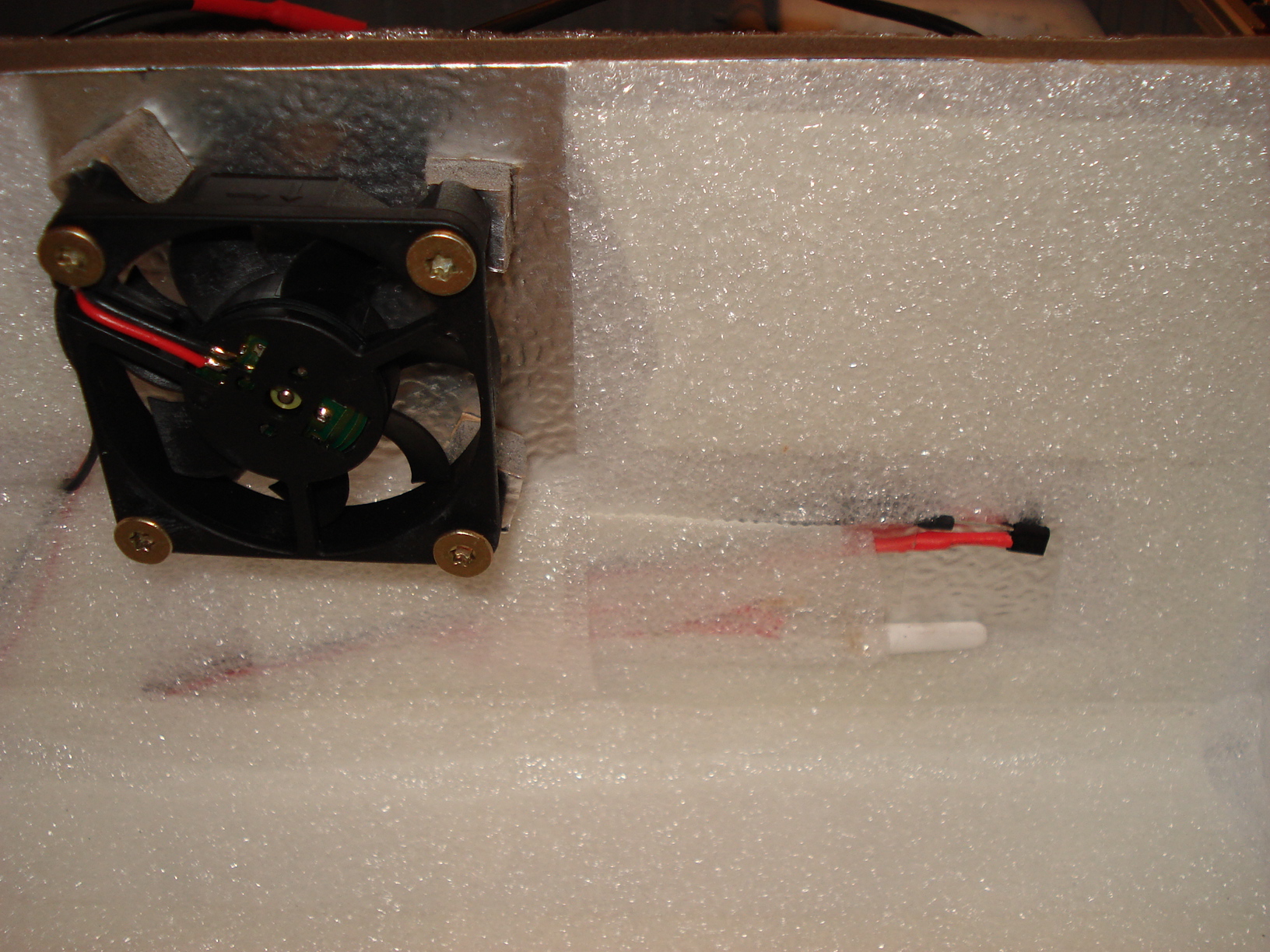

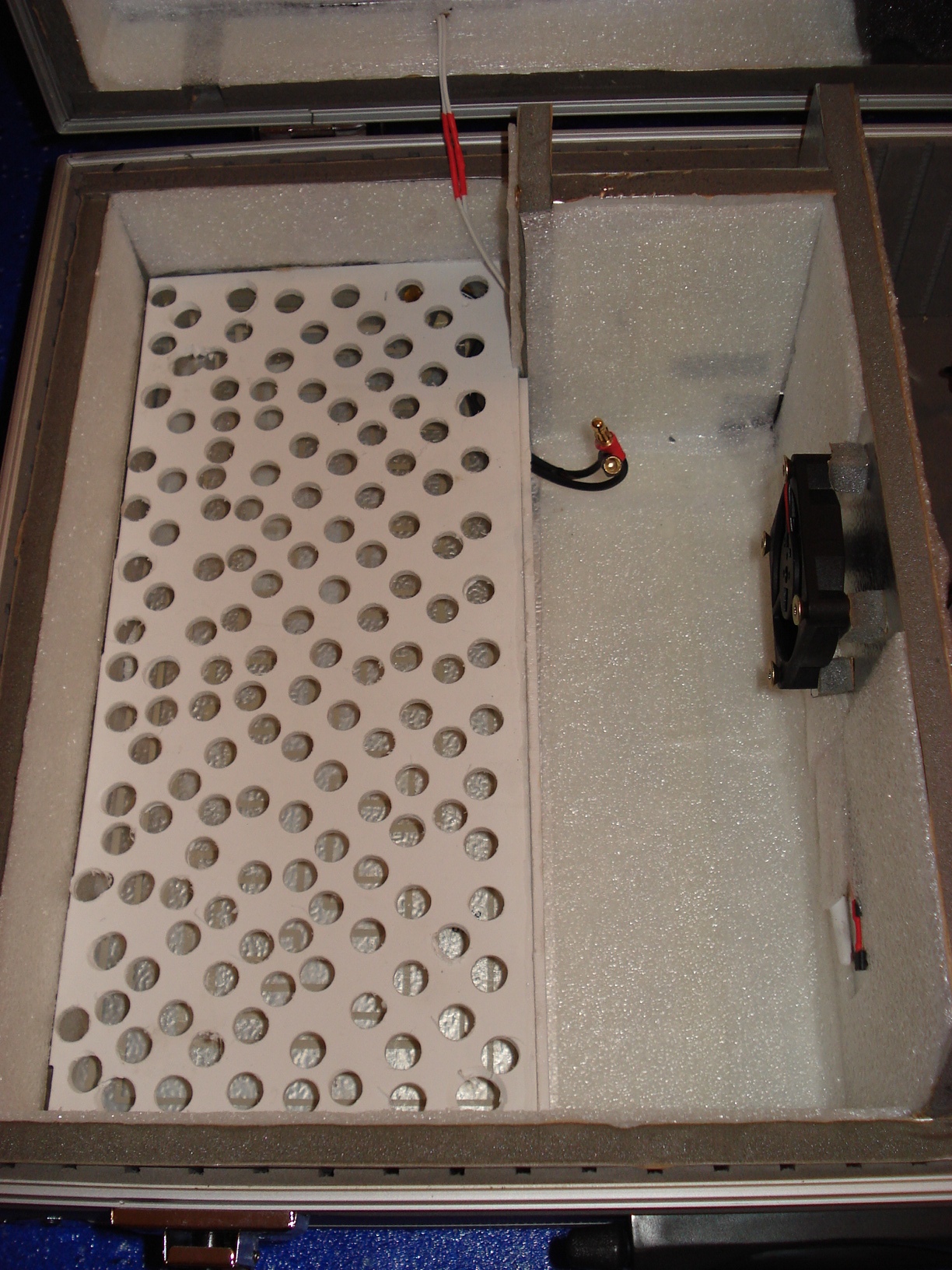

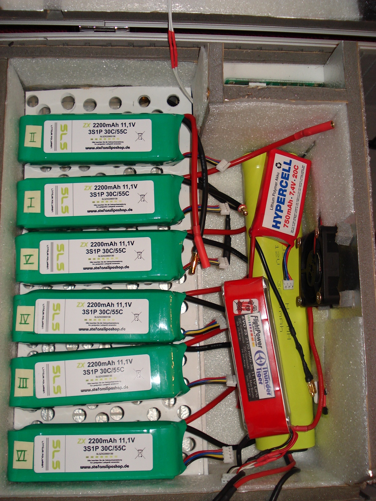

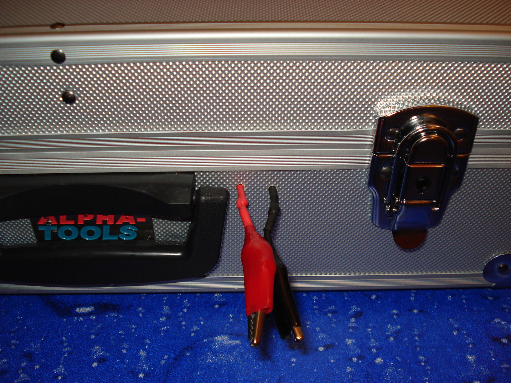

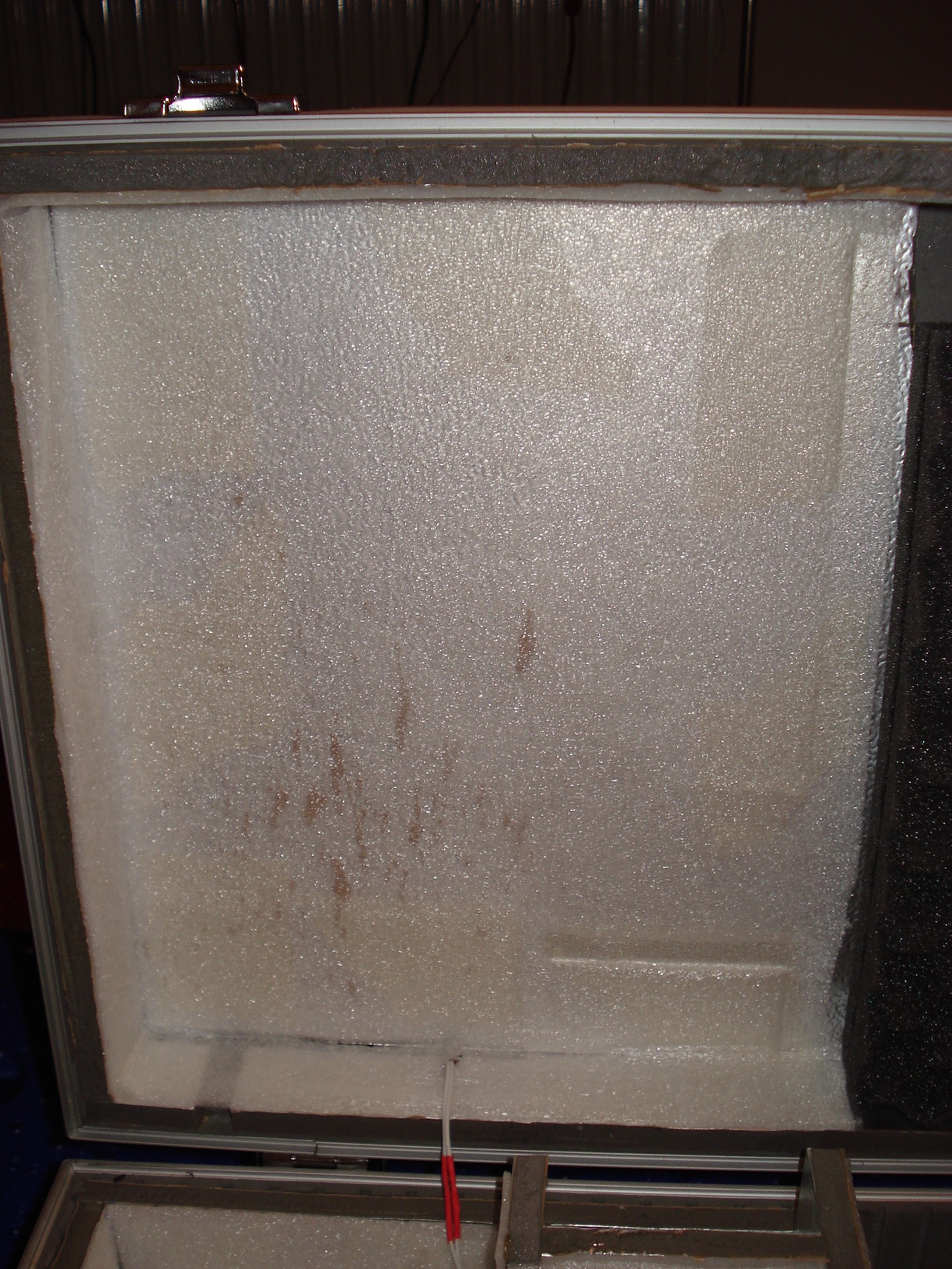

Hi !
Ich habe meinen Koffer auch nochmal ein bisschen umgebaut, hier die aktuellen Fotos. heizmatte ist jetzt unten und der innenraum is mit sonnem folienzeugs mit kleinen bläschen isoliert, da ich mehrere kurzschlüsse durch durch die metallische oberfläche des dämmmaterials bekommen habe.
alles in allem sieht er aber immernoch sch**** aus. aber hauptsache es funzt.
gruß jonas, der sich wohl bald nen größeren koffer kaufen muss wenn dann dieses jahr noch nen 500er rex kommt...

Hallo Jonas,
die Kabeldurchführung im untersten Bild würde ich gaaaanz dringend mit kabeldurchführungen ergänzen/entschärfen. An dem ALU-Blechle sind die Isolierungen ratzfatz an/durchgescheuert - und dann wirds u.U. mehr als gemütlich warm da drin!
Grüsse Wolfgang
Grüsse Wolfgang

ich habe extra so nen kabel genommen mit extrem dicker isolierung und wenig litzen. is extrem steif das kabel, da die isolierung sehr hart is. ich glaub das geht auch so, aber ich werd ein auge drauf haben, danke !!

Und ich würde mal gaaaanz schnell die Minus-Stecker der Akkus mit nem Stück Schrumpfschlauch isolieren - kein Wunder wenn den Leuten die Akkus reihenweise abfackeln, wenn ich sowas seh krieg ich Plaque....
Ansonsten schön gemacht, wenn du noch die von Wolfgang angesprochenen Durchführungstüllen ranbringst haste die Strippen auch sicher.

für die stecker kaufe ich morgen noch buchsen die komplett eingeschrumpft werden und für den transport und lagerung aufgesteckt werden. die hatte ich bei der bestellung bei sls dummerweise nicht mit eingerechnet .
bekommt man solche durchführungstüllen im baumarkt ? wenn ja, wie sieht sowas aus, oder gibt es alternativen die man bei sich zu hause normalerweise so rumliegen hat ?
