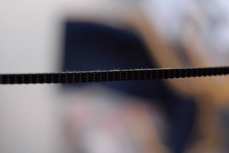

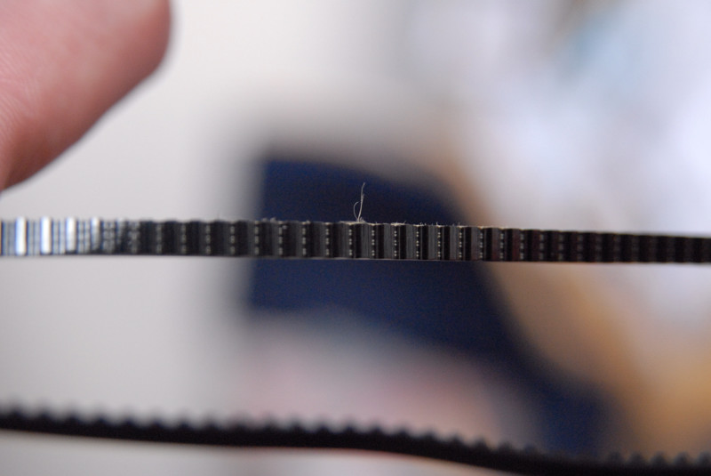

So, da bin ich noch mal. Ich habe nun den HeRo-Riemen genauer angeschaut. Ich kann keine akut bedrohlich aussehenden Schäden erkennen. Zur Anschauung füge ich noch zwei Fotos bei von Stellen, die mal ernst werden könnten. Der Riemen läuft auch tadellos über die Riemenräder.
Was haltet ihr von dem Riemen, sind die Fussel noch im normalen Bereich?

Hallo Tilo,
solche kleinen Faserspuren habe ich auch, schon im Neuzustand. Für mich i. O.
Wichtig ist aber auch:
Im Zahnriemen befindet sich eine fast undehnbare Gewebestruktur und die muss i. O. sein.
Wenn Du den Riemen zwischen den Händen spannst, sollte bei gestrafftem Riemen ein deutlicher, definierter Widerstand zu spüren sein.
Verhält er sich hingegen beim Spannen ähnlich einem Gummiband, ist die Gewebestruktur zerstört u. der Riemen Schrott, da die Fasern partiell zerrissen sind.
Naja, die Zähne müssen natürlich auch noch alle da sein und der Rand darf icht aufgefasert/abgerieben sein.
Grüsse,
Jens

Heling
Beiträge: 3587
Wohnort: Schleswig-Holstein
Beitrag von Heling »
Hallo Jens,
ich haben den Riemen schon mal mit den Händen gespannt, da zeigt sich keinerlei sichtbare Dehnung, selbst dann nicht, wenn ich ein Ende um einen feststehenden Türdrücker mit rundem Querschnitt (wg. Biegeradius) schlinge und dann entsprechend vorsichtig ziehe. Da der Riemen ansonsten wie neu aussieht und Du sagst, daß die Faserspuren normal sind, gehe ich inzwischen davon aus, daß der Riemen i.O. ist.
Daher habe ich nun beschlossen, den Riemen wieder einzubauen und zu schauen, was er so macht. Eigentlich kann ich mir nicht vorstellen, daß der so ganz aus heiterem Himmel reißen wird. Normalerweise sollten doch erst Verschleißspuren zu sehen sein, bevor ein Defekt auftritt :?: :roll:
