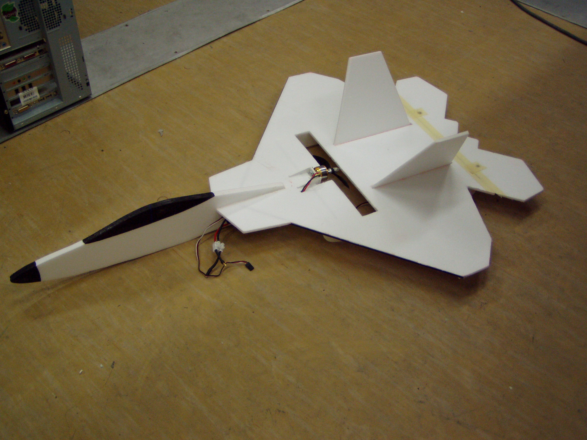

F22
F22
F22 aus 6mm Selitron
F22 unterseite ... der Motor wird mir keinenFun machen, aber ich denke zum erstflug wird er reichen senkrecht geht er damit sicher net...
F22 am Boden , hoffentlich guckt sie morgen ach nach dem erstflug so aus... <br /><br />Frässatz der Teile wenn optimiert und fix fertig für 15EUR ohne Porto, genauere Anleitung und bilder folgen auf  bbmmp.net, auch von weiteren Bildern und Selitron Bausätzen

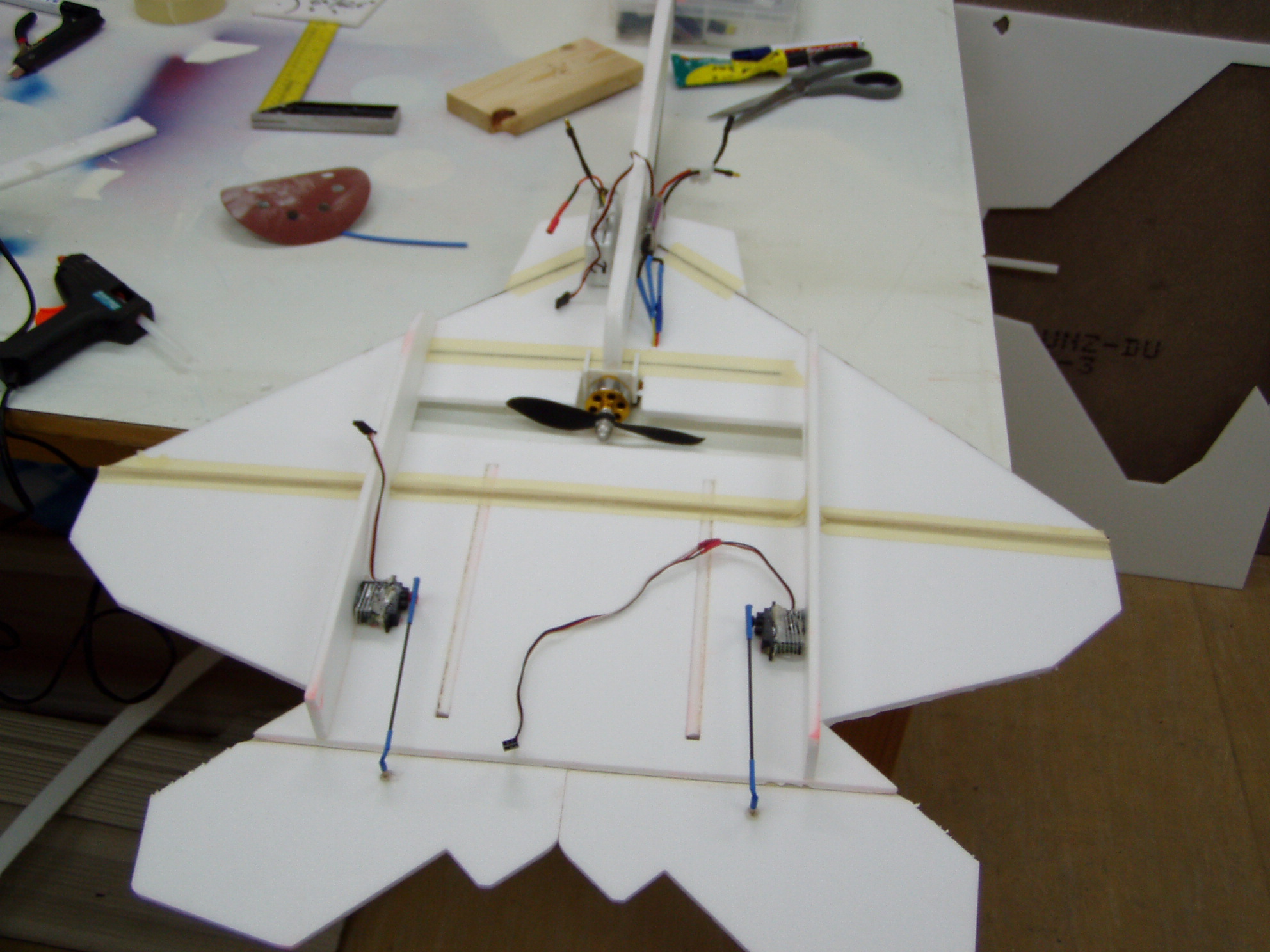

hier siehtman die Anlenkung der Falschen Querruder und gleichzeitig die  Delataanlenkung, es sollte ncoh besser und agiler zu steuern sein als die andere Version...
