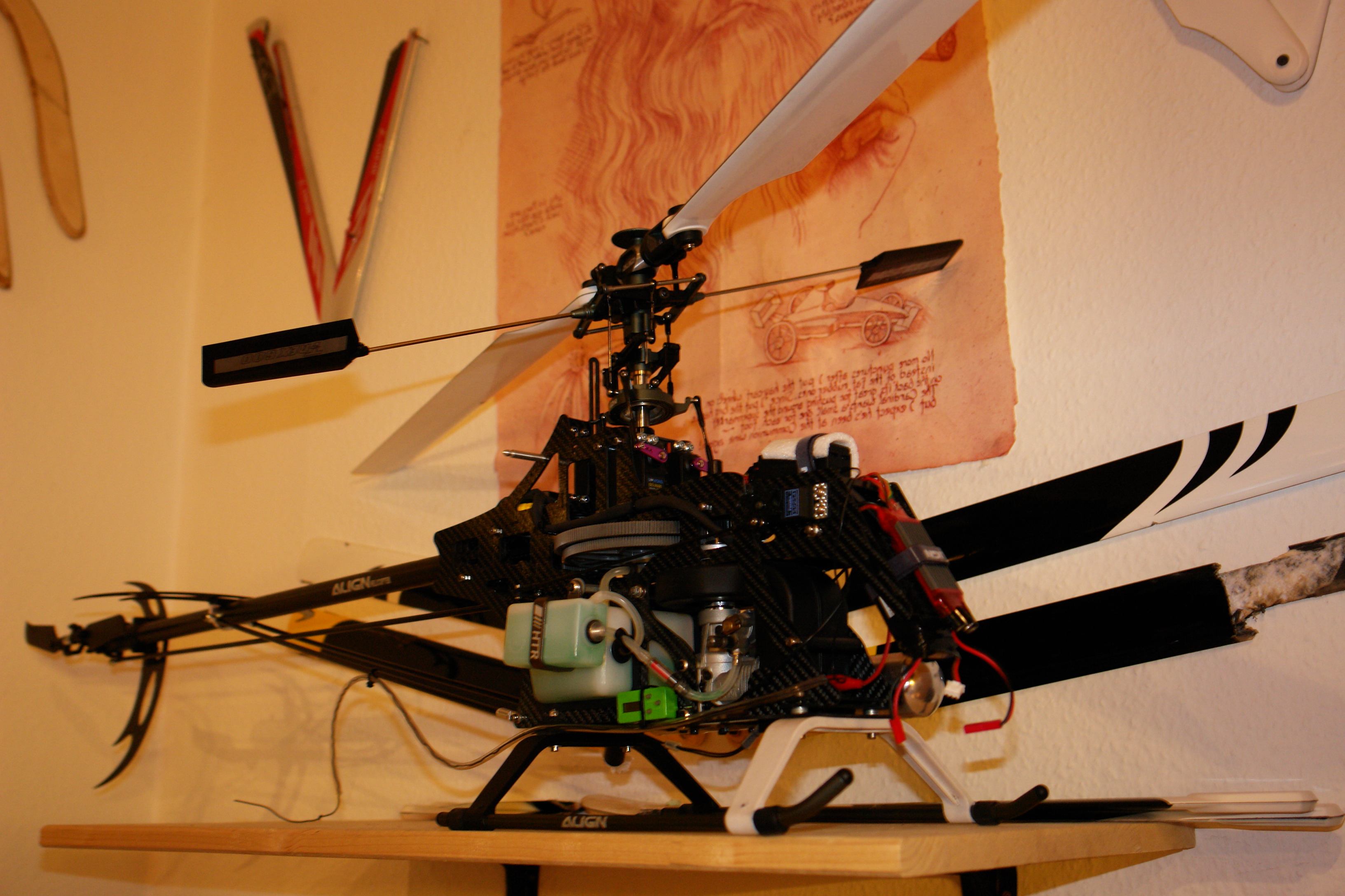

Motorhalter, Tank, Kühlschacht, Kupplung, und ein Abtriebsritzel
Voila der Vaixir.. Und wenns mal nicht qualmen soll passt der Akku und BL auch so rein
Wo? Microhelis.de nur noch nicht im Shop..
- DSC02631.JPG (1.92 MiB) 625 mal betrachtet
