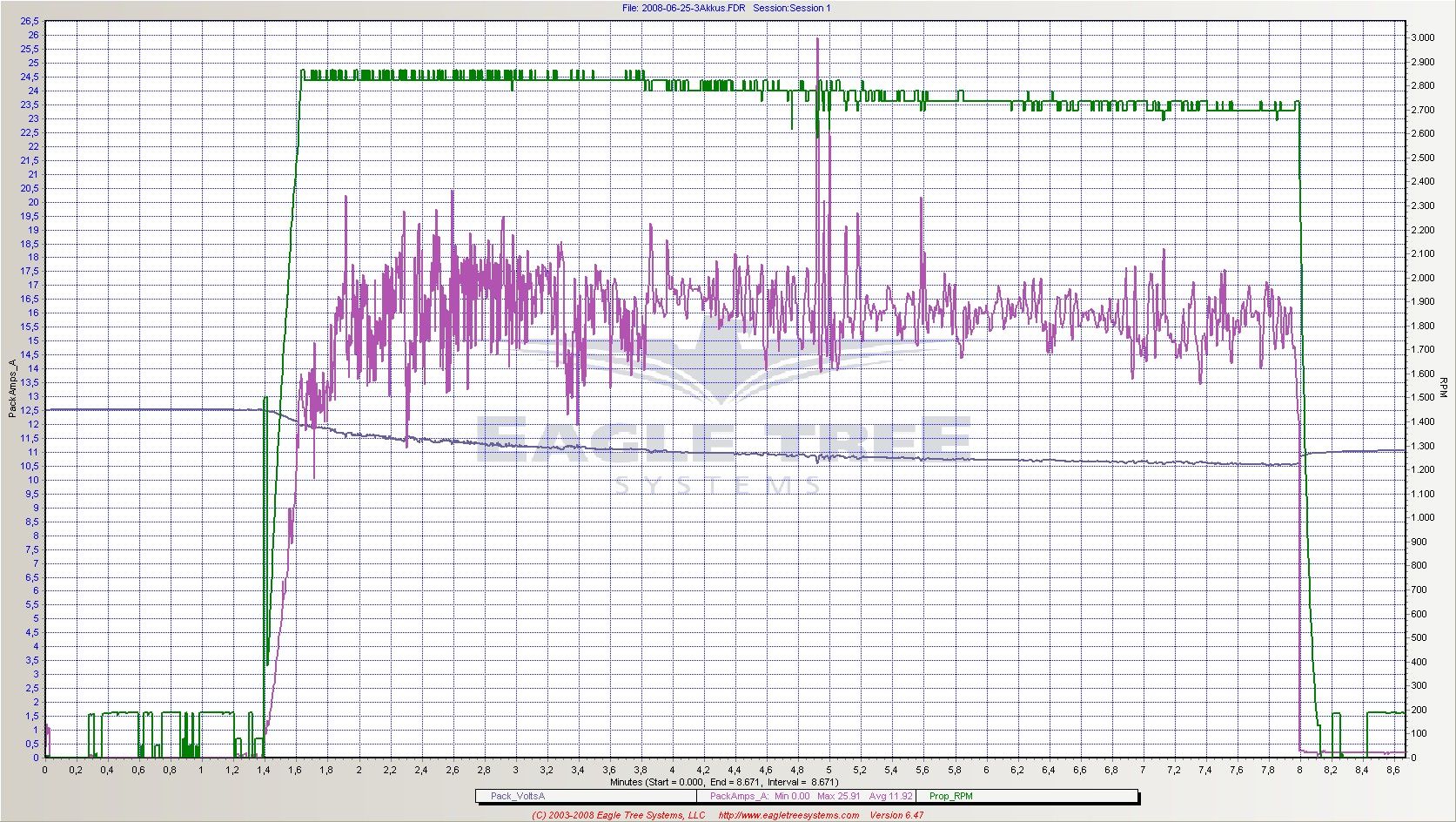

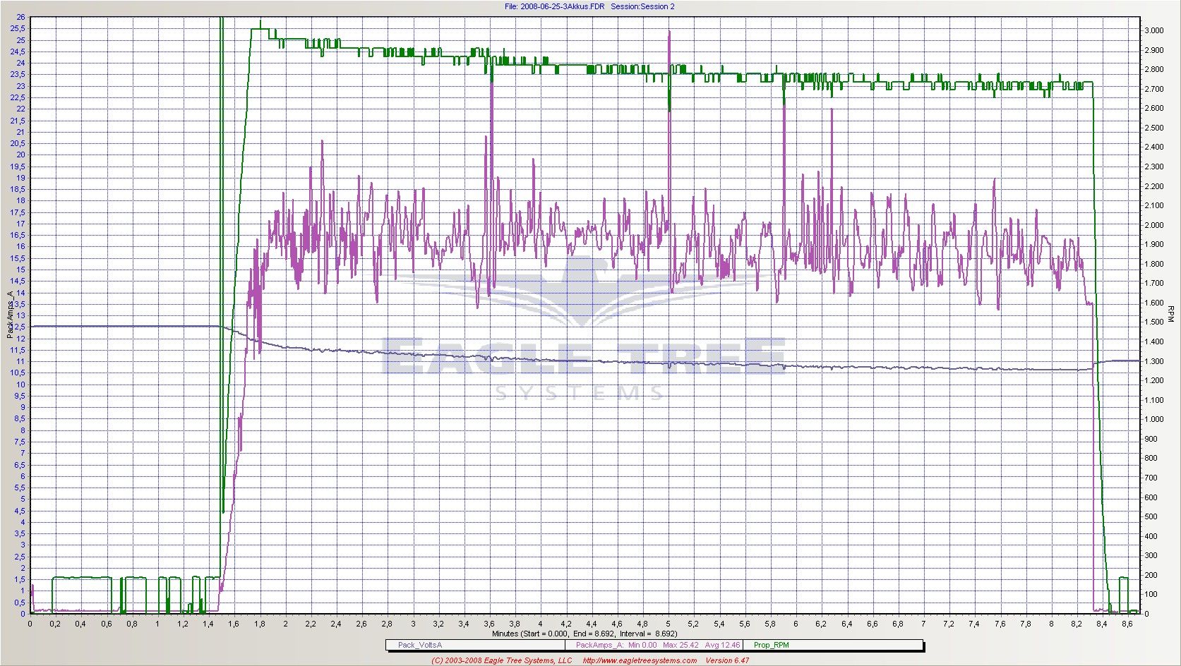

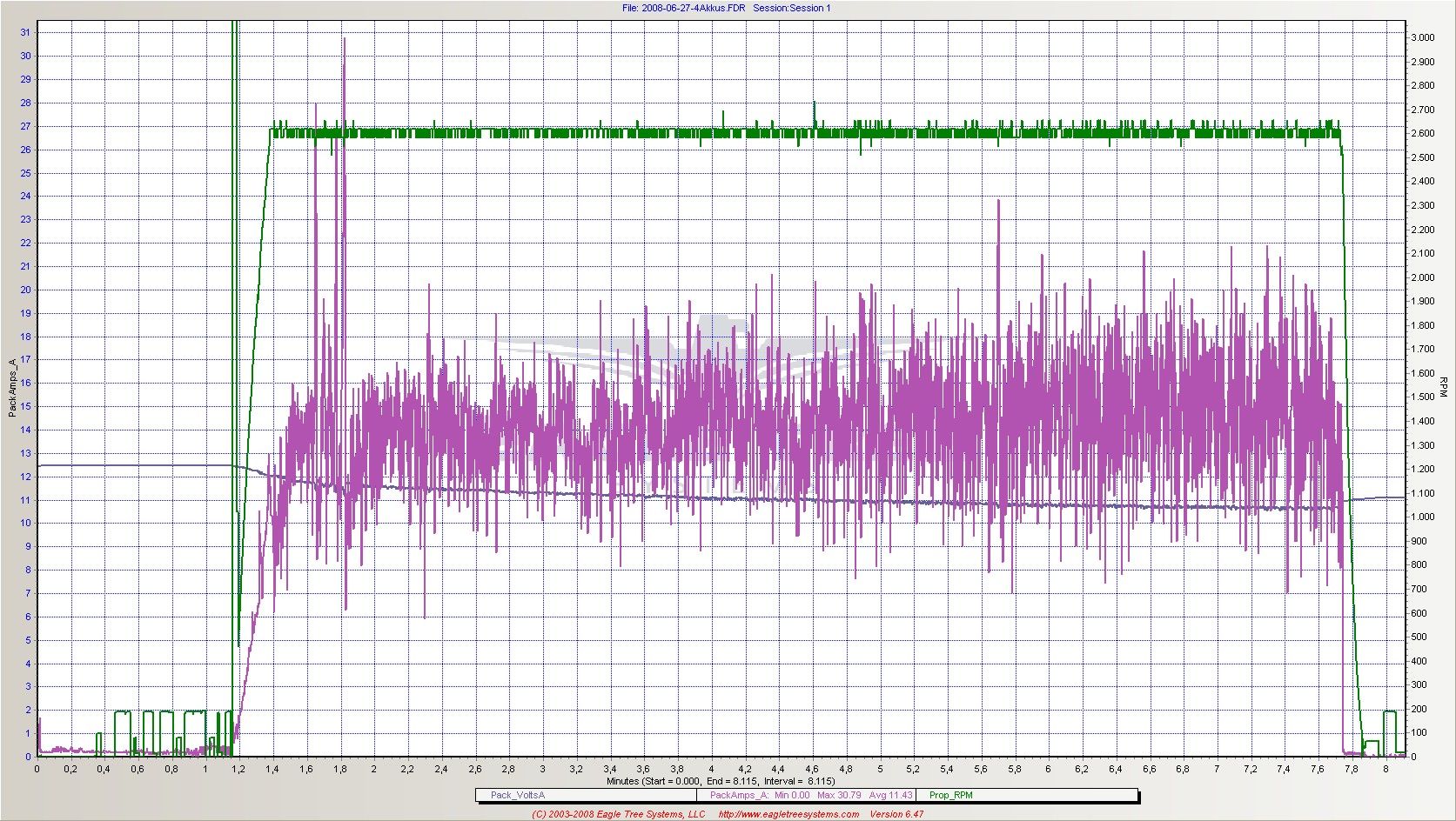

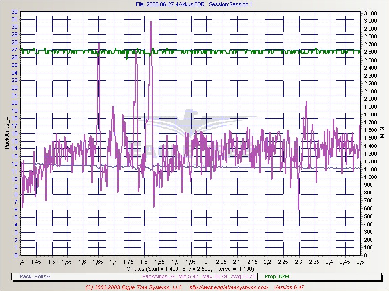

Wie lautete Timmey´s Tip:
Ausgerechnet auf Timmey´s T-Rex 450 mit dem 2221-8 und nem 11er Ritzel
Die Logs mit 90% / 80% / 70% Regleröffnung zeigen schon wo es hin geht wenn man an die obere Grenze geht. Der Regler kann die Drehzahl nicht halten wenn nach oben keine Reserve mehr ist. Sowohl mit schwächer werdendem Akku, als auch bei Pitchstößen bricht die Drehzahl ein.
Alle Kurven von Achten und Schwebeübungen, mit vereinzelten Pitchstößen. Wenn man den Heli richtig ran nimmt wird das ganze noch viel schlimmer.
Bei 80% kann man am Jazz nahezu keine Erwärmung feststellen und auch der Motor bleibt unter 30° (Nach 4 Akkus!)
Bei 70% liegen die Temperaturen von Regler und Motor nach dem Flug 10° höher.
Das andere Extrem bin ich auf dem TH mit 13er Ritzel und Regleröffnung von 50% - 60% geflogen. Dabei erreichte der Jazz schon nach 7 Minuten gute 45 - 50° und auch der Motor (hier Sonix) erreicht 40 - 45°. Leider hab ich davon keine Logs.

- 90% Regleröffnung, Drehzahl fällt von 3000 auf 2700 1/min, Drops >200 1/min
- Session2-90-3000-1b.jpg (476.56 KiB) 765 mal betrachtet
- 80% Regleröffnung, Drehzahl fällt von 2820 auf 2700 1/min, Drops 170 1/min
- Session1-80-2820-1b.jpg (476.28 KiB) 735 mal betrachtet
- 70% Regleröffnung, Drehzahl steht konstant bei 2620, Kein Abfall bei Pitchstößen
- Session1-70-2620-1b.jpg (386.38 KiB) 754 mal betrachtet
- Detail der 70% Kurve, Pitchstoß
- Session1-70-2620-detail.jpg (243.55 KiB) 728 mal betrachtet

#25 Re: Wie fliegt ihr euren 2221-8 v2?
@Jan
Die Drehzahl hängt unheimlich vom Akku ab. Ich war erstaunt, wie stark der Einfluß ist. Die Logs sind mit den PowerTec geflogen, mit Sonix Akkus liegt die Drehzahl 300 !! U/min niedriger. Die Sonix haben direkt nach dem Hochlauf 10,6 V und fallen auf 10,0V ab, die PowerTec fangen bei 11,6V an und fallen bis 10,6V ab.
Da die SLS eine hohe Spannungslage haben würde ich mit nem 13er Ritzel unter 70% für 2800 U/min erwarten.
@Starkiller
Du brauchst die Mechanische Lösung, damit die Regleröffnung in nem vernünftigen Bereich liegt.
Zu weit offen - der Regler kann bei Leistungsanforderung nicht nachlegen, die Drehzahl bricht ein
Zu wenig Öffnung - der Regler arbeitet in nem ungünstigen Lastbereich und produziert Wärme. Wie Timmey schrieb gibts dann auch wieder Einbrüche.

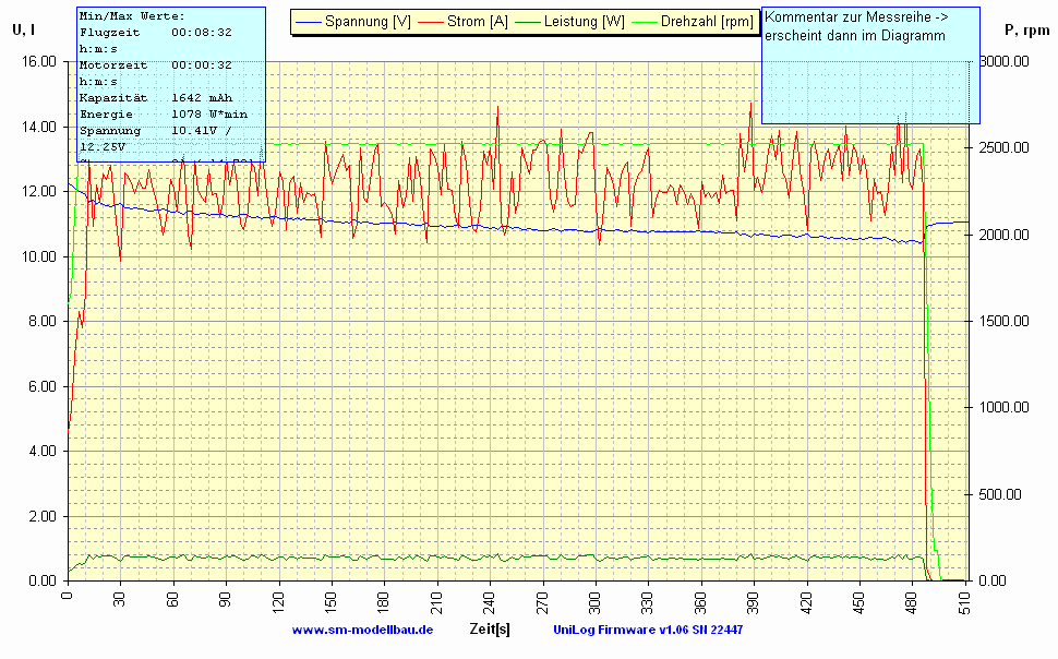

Hallo Jungs,
Anbei 2 Logs mit dem 12 er Ritzel.
Akkus: A-Plus 2200 mAh 25 C
Blätter: Align 325 Pro (Holzis)
Flugstil: Rundflug
Regleröffnung am Jazz: 64 und 48
Gruss Pedro

#30 Re: Wie fliegt ihr euren 2221-8 v2?
Schön....
aber noch schöner wäre es, wenn doch mal endlich jemand nen Log hätt von nem Steller.....menno
