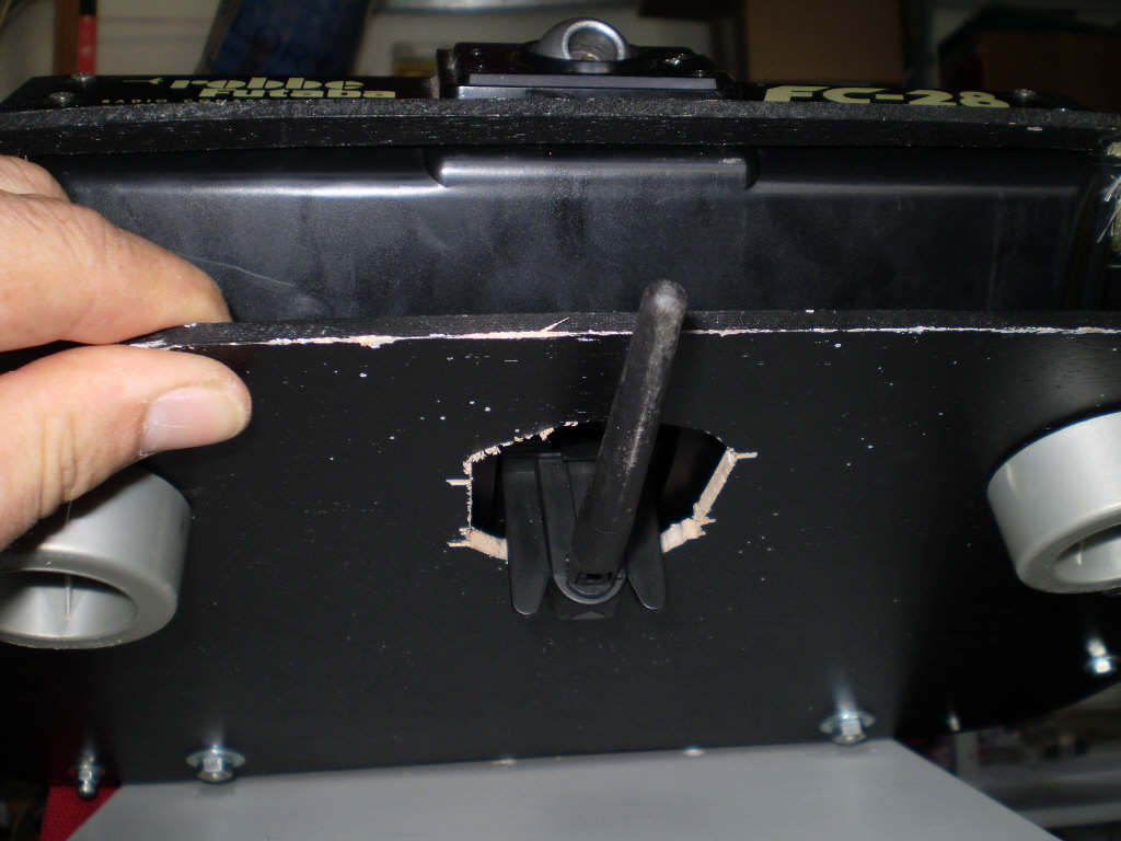

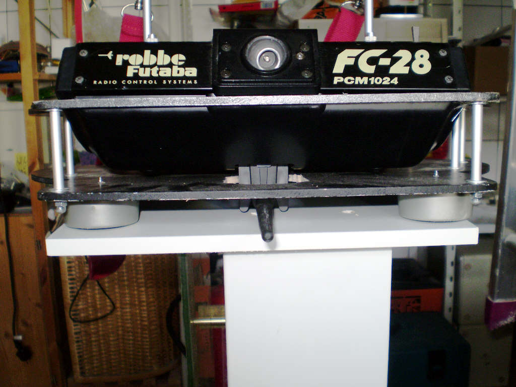

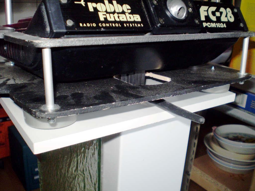

So, hat ein wenig gedauert, hier nun noch die Bilder meiner FC-28 mit TM-8-Modul. Ich weiß, ich hätte den unteren Bereich des Pults auch mal säubern können, aber dafür hatte ich heute nicht auch noch Zeit ;)
Ist bei dem Holzpult halt einfacher, schnell das Loch reinzusäbeln - beim orginal Kusntstoffpult von Robbe würde ich das mit einem Kreisschneider machen. Geht leider kein Weg dran vorbei, denn wenn man den Sender mit TM-8 bestückt in das Pult einsetzt ohne ein Loch in den Boden des Pultes zu arbeiten hat man das Problem, das der Sender in einem sehr bedienungsunfreundlichen Winkel zum Piloten steht.

kein Problem, vielen Dank für die Bilder. In den Original-Sender-Koffer passt das so aber dann nicht mehr, oder? Naja, einen Tod muss man halt sterben :-)

Also mit dem Pult hab ich das ganze noch nie in den Koffer gepackt, den schlepp ich nicht auch noch rum, bin ich zu faul für. Aber der Sender dürfte schon noch in den Koffer passen, ist ja genug Polster drumherum, Schaumgummi gibt ja ein stückweit nach, und so hoch wie der Koffer ist wird der Sender durch den TM-8 nicht. Ich denke das dieser "Fuß" am TM-( ca. 2 cm übersteht, das sollte im Koffer noch keine Probs bereiten.
