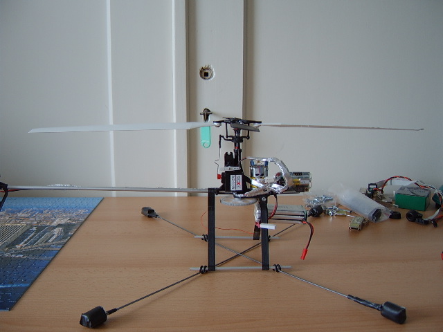

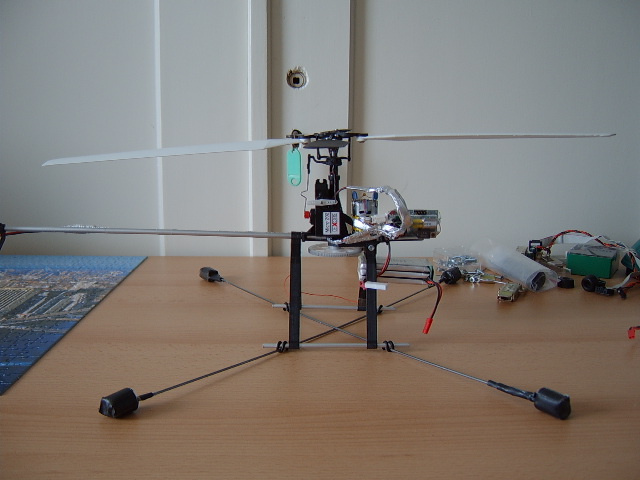

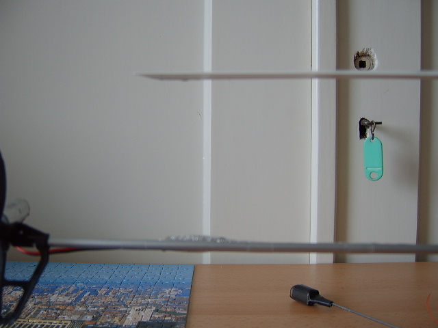

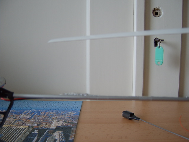

hi hab mal wieder ein problem. ich habe einen unterschiedlichen abstand von den rotorblättern zum heckrohr, wenn ich den rotor um 180° drehe. habe noch nicht herausgefunden woran das liegt. vielleicht kopf, oder zs ? die welle ist gerade. hab hier mal ein paar bilder. der unterschied beträgt ca. 1 - 1,4 cm. hat jemand ne idee? mfg Tom

naja ich denke mal für mich ist das ne optische täuschung..., da mal die vorderseite vom Rotoblatt sichtbar ist einmal die hinterseite... wenn ich mein DS angucke guckt es auch eigentlich so aus als ob eines immer niederer hängt als das andere...

hä nöö du siehst beides mal die hindere seite der blätter. das eine sieht nur ein bißchen anderst aus ,weil ich bestimmt nicht die paddelstange gerade ausgerichtet hab.

... na sah aber so aus als ob es mal die mal die seite gewesen wäre :D ...

hmmmm tom,
das könnte dein spiel im kopf (ich meine natürlich nicht deinen sondern den vom pic) sein :)

Hi Tom,
ist vieleicht der Kopf hinüber? Der ist doch schon 1000 mal fortgeflogen.
Oder der sitzt nicht richtig drauf.

jo hab grade mal intensive problemforschung betrieben. der eine steg überm lager ist 0,2 mm weniger als der andere. aber daß das so viel ausmacht... mfg
