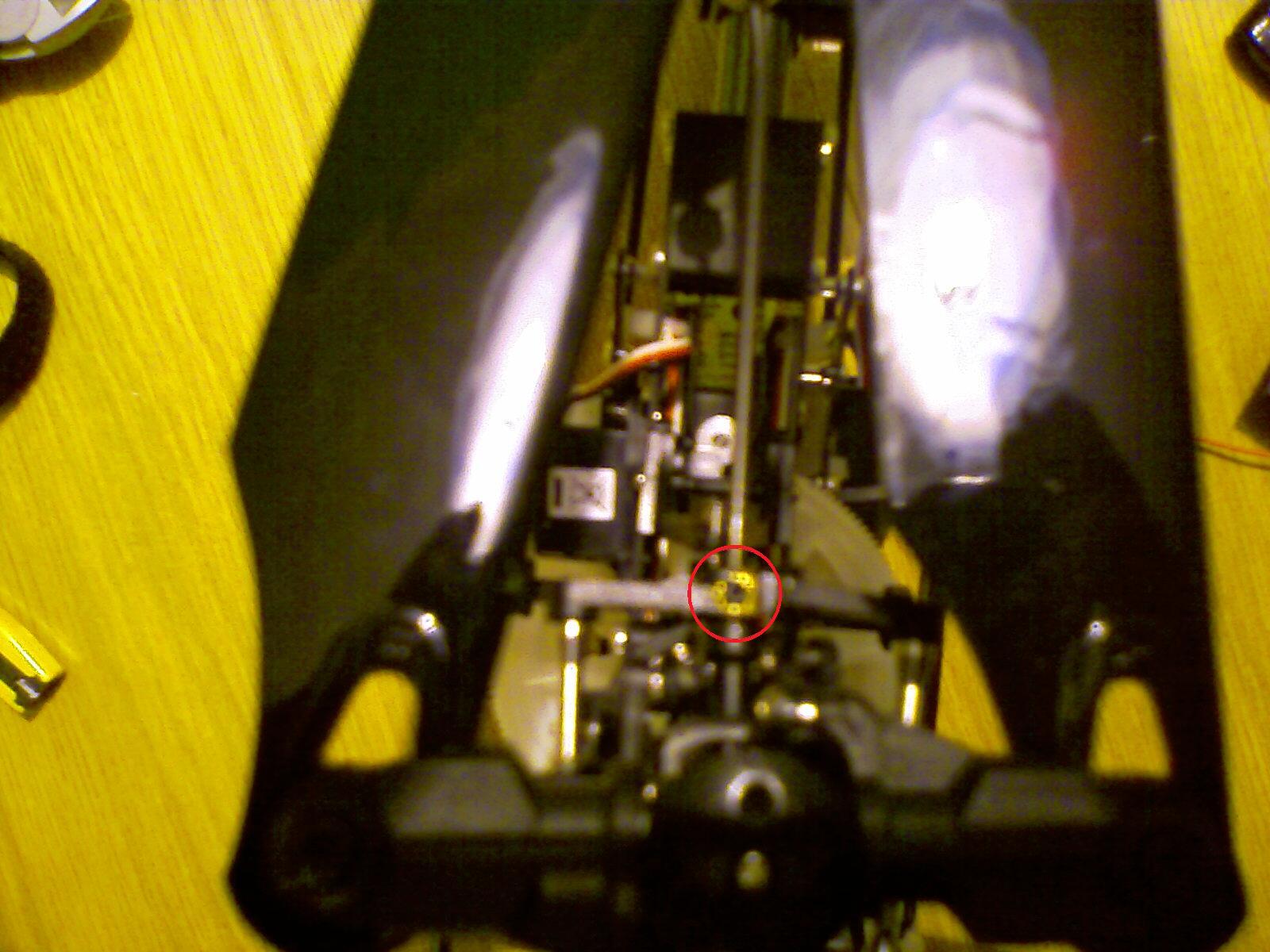

Heute wars soweit. Hatte heute nachmittag meinen ersten Absturz. War wohl ein krasser Steuerfehler auf Grund fehlender Erfahrung.
Mein T-Rex war ein bisschen weiter weg und ich wollte ihn zurückholen (Bin noch in Heckschwebephase). Allerdings hab ich wohl ein bisschen viel Nick gezogen und er wurde recht schnell. Dann hat er sich um 180° gedreht, was ja klar ist. Also mit der Nase auf mich zugekommen. Naja nachdem das auch bei den ersten kleinen Test net gut ging hab ich natürlich falsch reagiert und meinen Rex eiskalt im Boden versenkt.
Nach einem ersten Check hab ich festgestellt das am Rotorkopf die Paddelansteuerung auf einer Seite gebrochen ist. Und die Ansteuerung für ein Rotorblatt.
Ich hoff man kann was erkennen. Ist leider nur Handybild.
An dem größeren Zahnrad das vo Motor angetrieben wird sind ein paar Zähne ausgeschlagen.

Rc-Freak01 hat geschrieben:Deine Chrashkosten steigen enorm wenn du auf Alu umbaust.
Sers!
Das kann ich nicht bestätigen! Echer das Gegenteil is der Fall. Nach einem Crash tausche ich Blätter, Paddelstange ev. Servogetriebe, die Wellen und eventuell n paar Kugellager - das wars. Von den Akuteilen is mir (und einigen anderen) noch nie was hobs gegengen :-)
@Toxic
Beileid zum Crash!
Wenn du den Rex repatieren solltest, unbedingt die Wellen prüfen! Die HRW hat mit ziemlicher Sicherheit was abbekommen!
Der Align Kopf von SE V2 is sicher toll! Bei einem Crash geht kaum was kaputt! Am Kopf - dafür gehn die Servogetriebe ein. Macht aber nix - die sin meist Billiger als ein halber Plastekopf :-)
