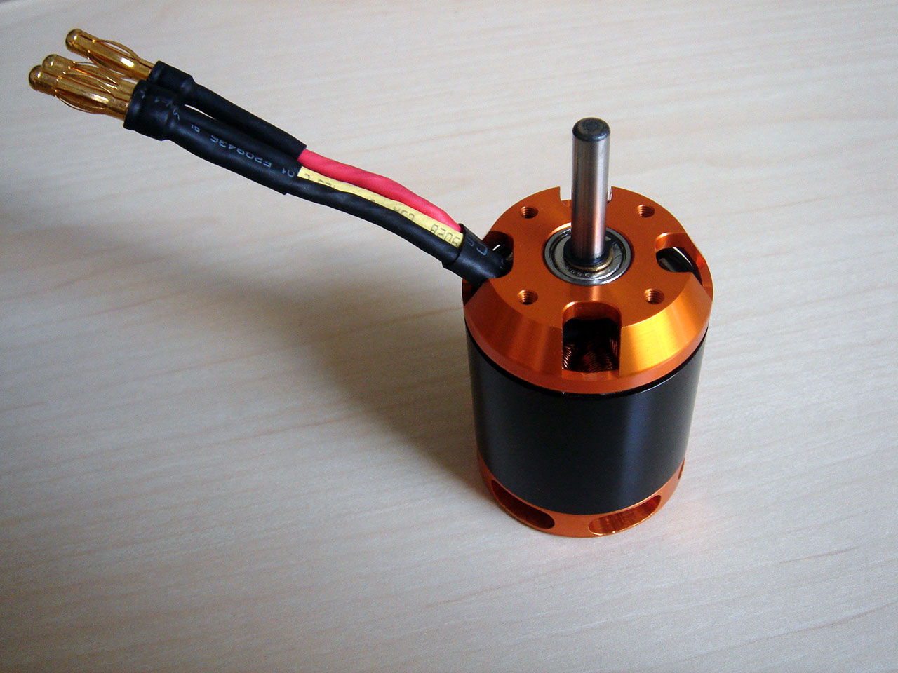

Hallo Markus,
mein Motor macht keine Probleme.
Welche Version hast du? Klemmring oder Stellring.
Auf dem Bild ist der Motor mit Klemmring zu erkennen.

Hallo Tim,
die mit Wellensicherungsring ( Klemmring), so heisen die richtig.
Nicht mit dem Stellring. Wie du abgebildet hast.

Hallo Markus,
dann hast du die alte Version des Motors. Der abgebildete den ich habe ist die V2. Bei der alten Version gab es sehr oft Probleme mit den Kugellagern.
