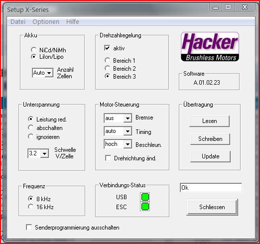

Hier mal meine Settings. Ich hoffe Du hast auch den Programmieradapter für den PC. Ich habe momentan noch die Beschleunigung auf niedrig stehen. Dann braucht der Regler endlos Zeit zum hochlaufen. Wird aber bald geändert, wenn ich wieder mal Zeit haben sollte.tombof3a hat geschrieben:Eine Spezielle Frage hätte ich noch an Egbert: Du verwendest glaube ich auch den Hacker X 70 SB Pro. Fliegst Du im Regelmodus oder im Stellermodus (mit Gaskurve)? Falls Du im Regelmodus fliegen solltest, hast Du Bereich 1,2 oder 3 gewählt für den Baukastenmotor?

soweit ich weiß hat der Regler Hacker X70 SB Pro ein BEC. Kann man bei diesem BEC die Ausgangsspannung verändern? In dem Screenshot der Einstellsoftware kann ich nichts erkennen, daß mit einem BEC zu tun hat.

Nein kann man nicht. Laut Hacker soll die Spannung 5,5V betragen. Bei meiner Messung kamen zwar nur 5,2V raus, aber ich denke das passt schon. Mehr Spannung würde ich meinen Servos nicht zumuten wollen.
