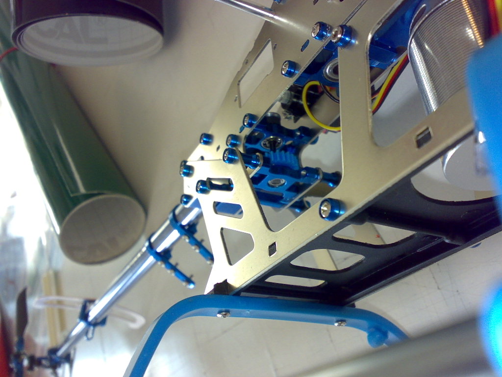

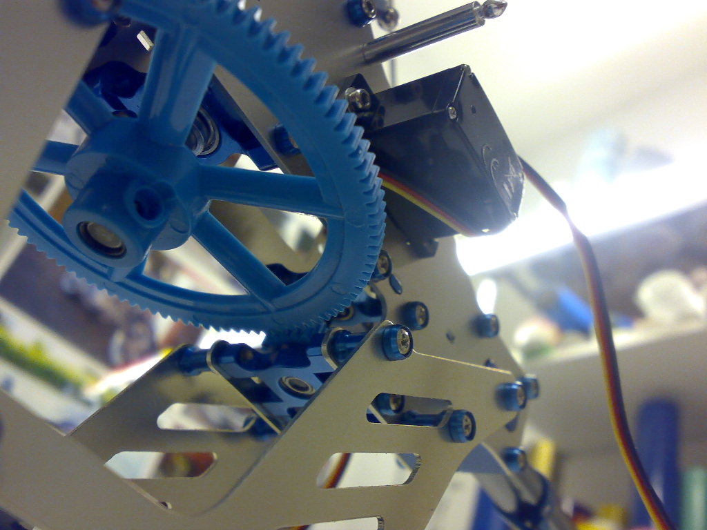

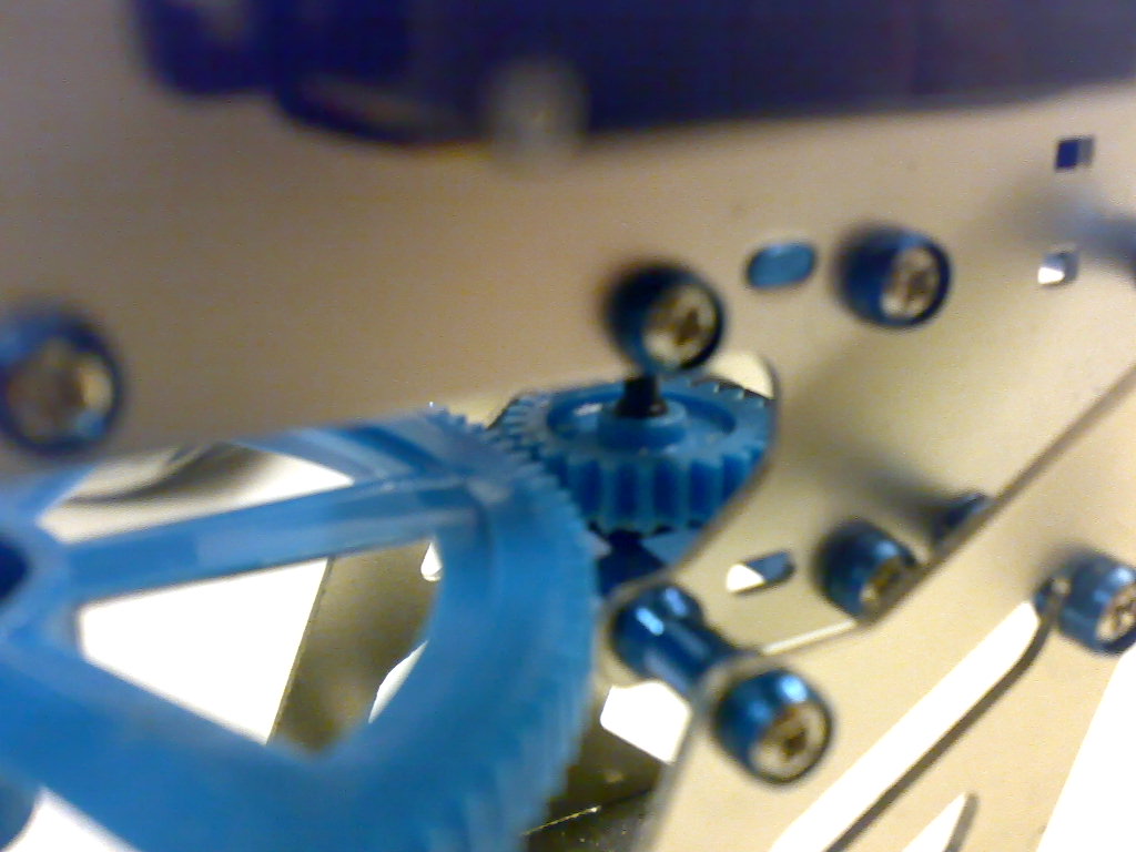

Hallo und Danke an alle die sich hier mit an diesem Thread beteiligen.
So, nachdem ich alle eure Vorschläge beherzigt habe ( hab alles nochmal zelegt u. 1000%tig wieder aufgebaut) weiß ich jetzt nix mehr.
Deshalb noch ein paar Bilder. Vielleicht fällt euch ja noch was auf. Wen gar nicht's mehr hilft, (und das scheint so) holt mich morgen
Nico von hier aus'm Forum ab. Der hat ja nen ganzen Shop "Extreme Machine RC"! Dann wird ja wohl irgendwas klappen. Vielleicht nehm ich
ja auch'n Pikke Chassis. Wollte so, oder so irgendwann auf Carbon umsteigen. Na ja mal sehen.......!
