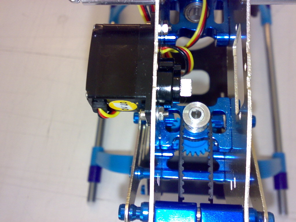

Das auch:
- copter1.jpg (160.82 KiB) 465 mal betrachtet

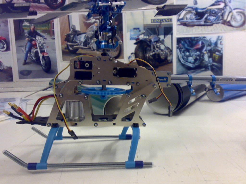

Eins noch?:
- copter15.jpg (121.29 KiB) 465 mal betrachtet

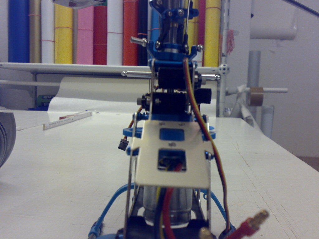

Und ein letztes:
- copter11.jpg (170.48 KiB) 469 mal betrachtet

#19 Re: Vorstellung und Problem mit CopterX Heckantrieb
Hallo Helirist,
kann man den Lagerbock des Heckantriebes um 180" drehen ? Vorne mit hinten tauschen.
Vielleicht sind die Wellenlager im Bezug zu den Befestigungspunkten nicht mittig angebracht ?
Gruß, Achim
Gruß, Achim

#20 Re: Vorstellung und Problem mit CopterX Heckantrieb
Hey Achim
Ne, geht nicht Der Lagerblock hat unten Drei Verschraubungen wenn ich die umdrehen würde würde eine in's leere greifen.
War einer der ersten Gedanken. Außerdem hat besagter Lagerbock Passungen, die verhindern das man ihn falsch einbauen kann.
Trotzdem Danke
Grüße Stefan
Trotzdem Danke

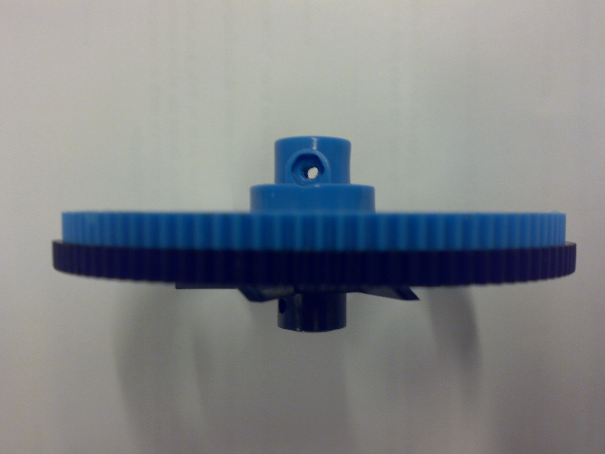

#21 Re: Vorstellung und Problem mit CopterX Heckantrieb
Hallo alle,
das Problem ist gelöst.
Es war das mistige Aurorad. Es ist absolut untermaßig. Wahrscheinlich, sind mir Bauteile vom CopterX V1 mit in meinen V2
Bausatz gepackt worden. Wie auch immer. Jetzt würde es ja eigentlich klappen. EIGENTLICH!!!!
Als el.dentiste von exm-rc.com in diesem Thread von meinem Problem gelesen hat und er ja auch aus Kassel
ist, hat er mir Hilfe angeboten. Eigentlich brauchte ich ja nur ein Aurozahnrad. Als ich mich dann in den heiligen Räumen von exm-rc befand, konnte ich einfach nicht anders
und hab gleich ein bischen eingekauft. Ichb hab mir ein silbernes Carbon- Chassis, Carbon-Heckrohr, Hauptgetriebe, eine Kabinenhaube
hab ich als Goodie dazubekommen. Ach ja ein Lipowarner der jede Zelle einzeln überwacht mußte auch noch mit.
Den Service von el.dentiste = exm-rc kann ich nur loben. Ich hatte ein paar Teile bei exm-rc liegen lassen, die hat er
mir persönlich in meine Firma wo auch meine Bastelzentrale ist gebracht. Der Hammer und an der Stelle nochmal
ein fettes Danke an Nico. So, jetzt wird aus meinem CopterX Alu, wohl ein CopterX-Pikke-Carbon Mischling.
Kann mir bei der gelegenheit mal jemand die Gestängelängen von den Servos zur Taumelscheibe schreiben?
Grüße Stefan
Hier noch ein paar Bilder von dem sch.... Aurozahnrad:
Grüße Stefan

- Das ist der Übeltäter
- 26102008526.jpg (458.52 KiB) 464 mal betrachtet
- Im direkten Vergleich
- 26102008524.jpg (318.52 KiB) 464 mal betrachtet
