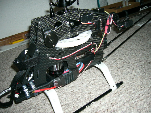

hallo
nun ist meiner auch fast fertig fehlt nur noch der acku ein litestorm vx oder thundertiger sollen es sein
mit 6S, 5000 mAh und ca.730-755 gramm.
nun aber NOCH EINE FRAGE, habe von plastiksäcklein "50HB007C" noch 4 kleine unterlagsscheiben zuviel.
hatte 6 von diesen dabei und so wie ich sehe braucht es gem. Seite 10 nur 2 Stück.
habt ihr auch 4 unterlagsscheiben zuviel, oder wo hab ich die denn vergessen ?
sonst verlief der aufbau ohne probleme, alles passte sehr gut
gruss sven

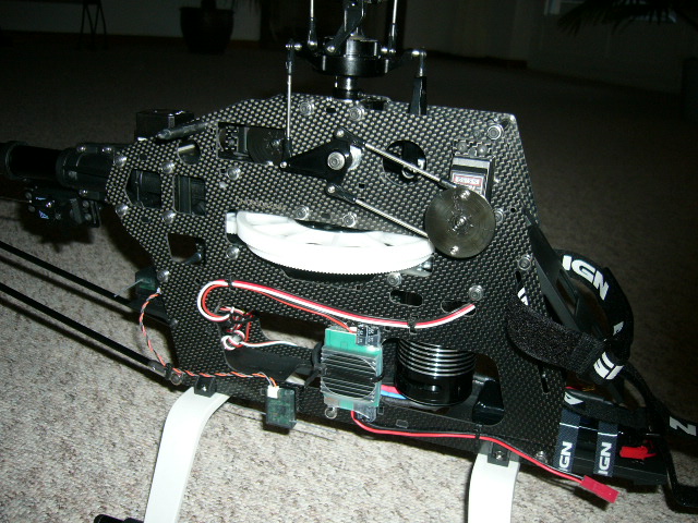

Moin,
@Sven:
Mach dir mal Gedanken über deine Kabelverlegung!
Dort wo die Kabel durch die Seitenwand geführt sind kann sich die Isolierung sehr schnell aufreiben!
CFK leitet den Strom sehr gut und so kann es schnell zu Kurzschlüssen kommen!
Ich habe schon Helis brennen sehen, nur weil das CFK Chassis den Antriebsakku kurzgeschlossen hat.
Die Servokabel sollten in CFK Chassis immer in Gewebeschlauch geführt werden
Is nur ein ernstgemeinter Tip der vor Schaden bewahren soll!

was auch geht, besonders da, wo du die kabel von Motor zur ESC rumgebogen hast, einfach ein stueckchen schlauch nehmen, z.b. welchen, den man fuer verbrenner braucht und dann aufschneiden und mit etwas sekundenkleber um die kante kleben, wo die kabel drumrum fuehren. aber falls du all das nicht machst, solltest du zumindest ganz sicher gehen, dass du die kante super rund gefeilt hast, weil sonst ist die chance, dass dich das oben genannte schicksal ereilt recht wahrscheinlich.
fuer servo kabel, hab ich auch "nur" die kanten ganz rund geschliffen, hatte bis jetzt noch keine probs, aber die oben genannte ummantelung ist natuerlich denk ich mal die sicherste methode.
uebrigens, wo ich mal das problem hatte, war das mir die CFK Haube ein kabel durchgeschliffen hatt, weil ich die kabel nicht immer richtig verstaut hatte, sondern einfach so "reingequetscht"... zum glueck war nur ein kabel angescheuert, aber man konnte schon bisl das Metall sehen ... also nochmal schwein gehabt.
zu meiner monatlichen etwas intensieveren wartung gehoert allerdings auch einen guten blick auf alle kabel zu werfen, die um kanten drumrum gefuehrt werden, nur um sicher zu gehen sowas zu verhindern.
ich glaube lumi hatte hier doch grad irgendwo einen akkubrand-bild geposted, das ist wohl das uebelste was einem passieren kann. aber servoausfall im flug ist auch ned grad lustig.

danke für die tips, werde das nochmals überdenken
wobei ich bei allen durchbrüchen die kanten mit feinem schmirgelpapier bis um abwinken geschliffen und gerundet habe.
mache nach dem flug jeweils auch kontrollen ua. der kabel.
habe mir aber bezüglich des scheuern auch schon gedanken gemacht und gemischte gefühle dabei.
habe jeweils auch angst das ich die kabelbinder zu fest anziehe und das kabel fast kaputtquetsche.
auch ist das kabel beim hinteren linken servo sehr nahe an der taumelscheibenanlenkung,
das ist aber ein bock von align.
was habt ihr sonst noch für erfahrungen und tips bezüglich der kabelverlegung? :shock:
