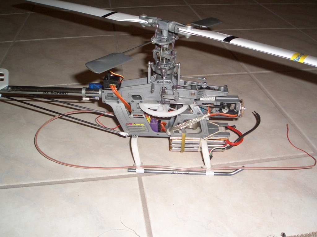

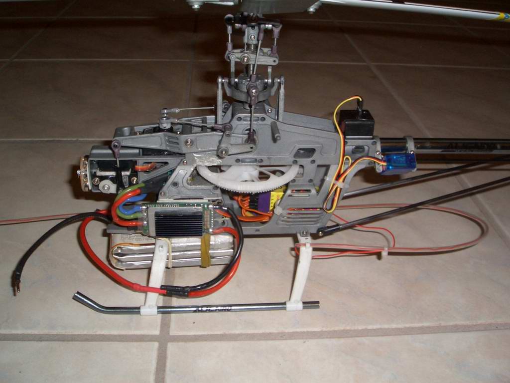

Hallo zusammen,
den Tip mit dem Plastikröhrchen hab ich noch nicht so richtig verstanden, aber egal. Habe mal 2 Fotos von meinem Rex gemacht, evtl seht Ihr ja was da falsch ist. Wie gesagt, hatte auch schon andere Antennenverlegung, sowie Kurzstabantenne. Bis auf das Chassie und die Servos 3x c261 hab ich schon alles getauscht. Regler steigt auch nicht aus, da der Motor dann wieder langsam anlaufen würde, und das 2 unterschiedliche Regler das gleiche Problem hane, kann ja wohl auch nicht sein.
Gruß Markus
Gruß Markus

Hi Markus,
sieht eigendlich nicht schlecht aus.
Hast Du mal versucht Regler und Empfänger noch weiter auseinander zu bringen?
Oder mal nen anderen Kanal probiert?
Hier gibt es Ecken, da konnte ich mit nem 71 Kanal gar nichts machen. 63 Ging einwandfrei.
An anderen Stellen war es genau umgekehrt.
Mehr fällt mir dazu auch nicht ein.
Cu

#19
Habe jetz die Liste, was Du alles gewechselt hast, nicht mehr im Kopf - das Antennenkabel ist aber schon in Ordnung - speziell da, wo es aus dem Empfänger rauskommt bzw am Ende vom Schrumpflschlauch kann auch Litze schon mal brechen...da muß man auch schon recht genau hingucken bzw eher fühlen wenn man den Draht leicht um die Ecke/kleiner Finger rumzieht.
Grüße Wolfgang
Grüße Wolfgang
