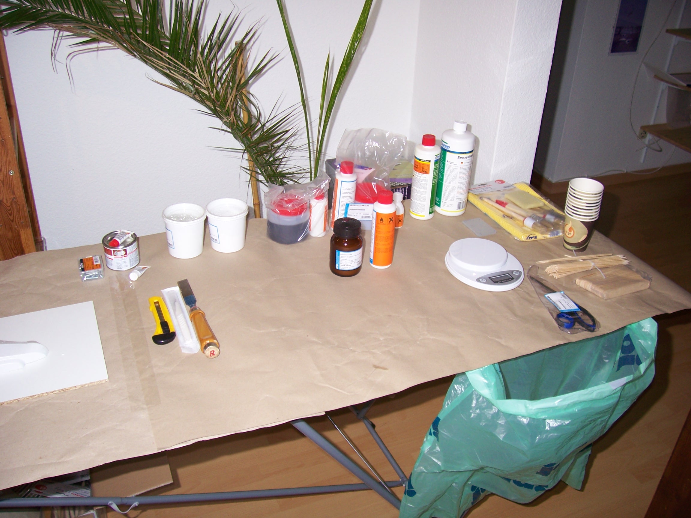

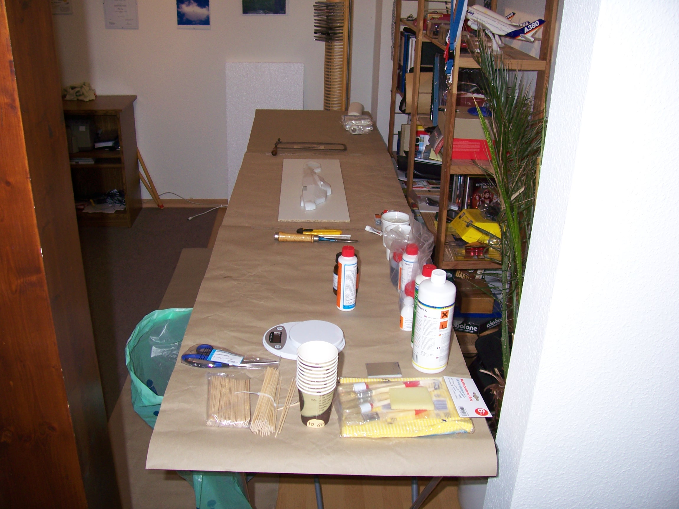

Hab dann heute auch meine "Werkstatt" eingerichtet. Also meinen 3m-Tapeziertisch aufgestellt. Kann da schön die Feldeinteilung nutzen. Jeweils 1m Faserzuschnitt, Formbereich und Harzbereich (von oben nach unten). Leider habe ich keine externe Werkstatt oder n großen keller, wo ich das mache könnte also mache ich es im Wohnzimmer. Dort ist es auch durchgehend warm genug für die Harzverarbeitung. Wer das nachmachen will, bitte an die ausreichende Lüftung denken!!
Bild 001.jpg (640.18 KiB) 2326 mal betrachtet
Für die Durchführung des Ganzen kann ich wärmstens die Dokumente und Videos bei R&G empfehlen: www.r-g.de
Dort gibt es auch ein Dokument zum Formenbau mit GFK, an das ich mich im Groben halten werde.
Dann haben wir hier die Zutaten:
- Laminierharz mit Härter
- Gelcoat mit Härter und weißer Farbe
- Formenharz mit Härter
- Füllstoff Glasfaserschnitzel
- Füllstoff Baumwollflocken
- Trennwachs
- Folientrennmittel
- Küchenwaage
- Becher, Holzspatel, Holzspieße zum Harz mischen
- Pinsel, Lappen, Schwamm zum Auftragen
- Glasfaser-Schere (mikroverzahnt)
- Messer, Skalpell, Stechbeitel
- Feinspachtel
- Schrauben
Nicht zu sehen sind das Glasfasergewebe, Latexhandschuhe (ungepudert) und die Materialien für die Trennebenen.
Wozu ich das alles brauche, werdet ihr dann sehen. ;)
Bild 003.jpg (663.74 KiB) 2325 mal betrachtet

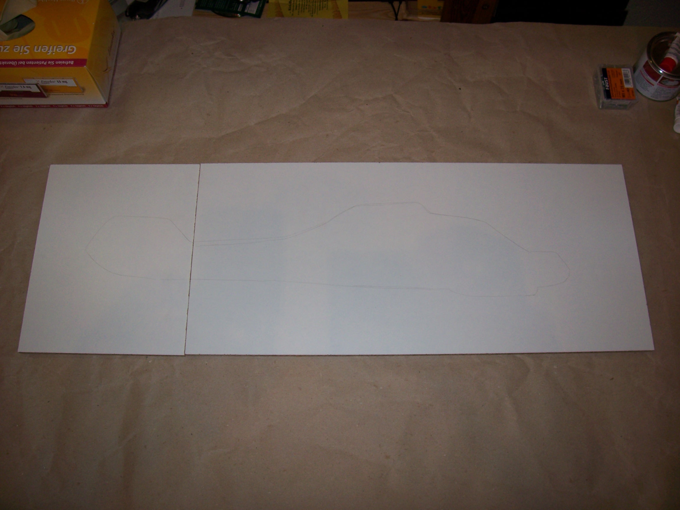

Los geht es mit den Trennebenen. Dazu wird der Umriss des Comanches auf das Holz übertragen. Hierzu nehmen wir beschichtete Pressspanplatte.
Bild 004.jpg (414.45 KiB) 2323 mal betrachtet

Der angezeichnete Umriß wird dann ausgeschnitten...
Bild 005.jpg (403.35 KiB) 2324 mal betrachtet
...so dass das Urmodell bequem reinpasst.
Bild 010.jpg (431.78 KiB) 2324 mal betrachtet

Die ausgeschnittenen Trennebenen werden nun mit Abstand auf eine weitere Platte aufgebracht. Dort wird dann das Urmodell reingelegt.
Bild 002.jpg (566.36 KiB) 2318 mal betrachtet

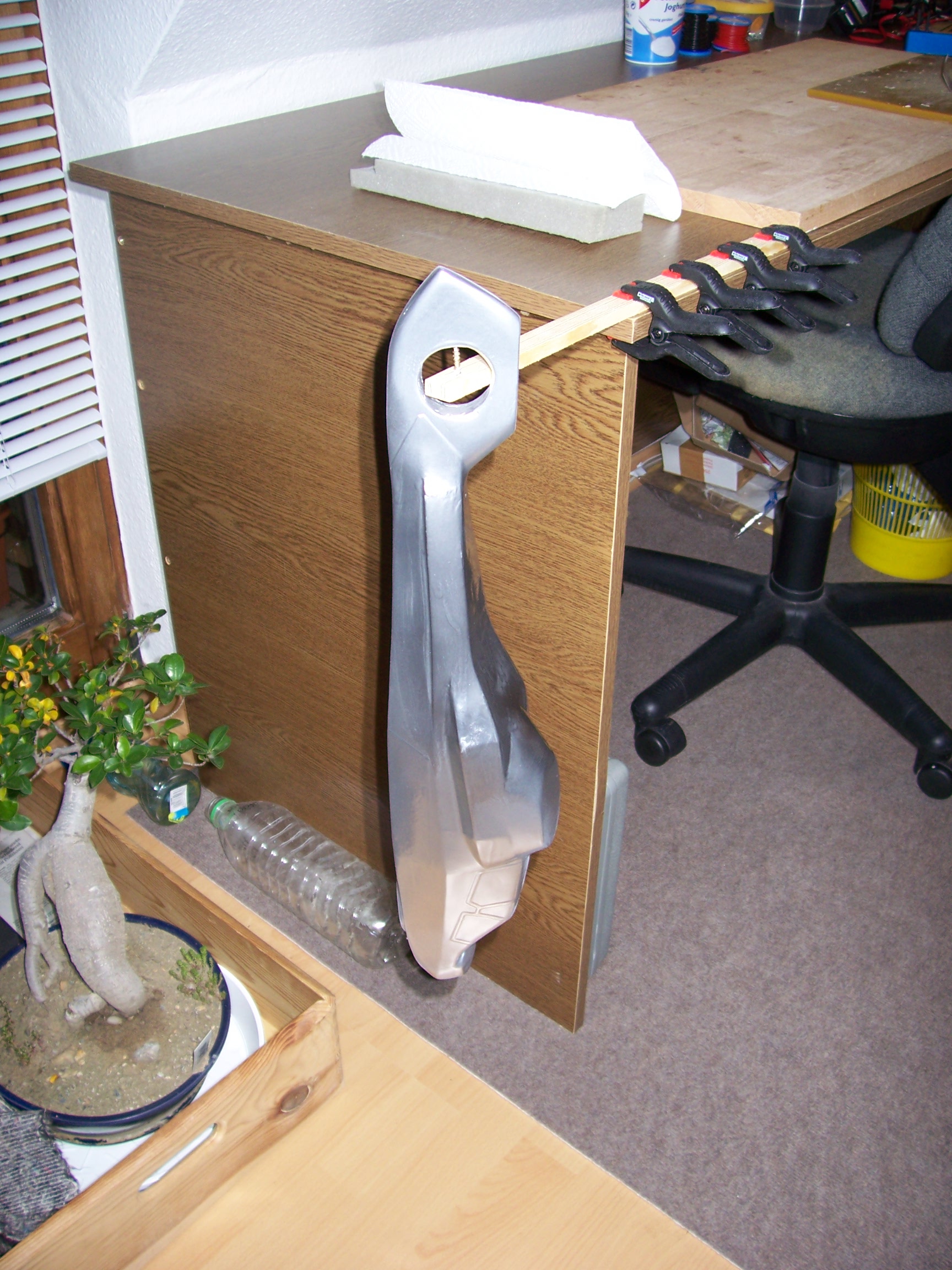

Apropos Urmodell. Das wollte ich heute mit Grundierwachs behandeln. Bis ich dann feststellte, dass das Grundierwachs den Lack auflöst :shock: Jetzt muss ich mir wieder was Neues einfallen lassen *grummel*
Bild 001.jpg (739.18 KiB) 2319 mal betrachtet
Helis:
MH-68 Stingray (SWIFT 16)
controlled by:
EagleClaw
Beiträge: 4455
Wohnort: Coswig (Sachsen)
#22 Re: MicroHelis RAH-66 Comanche
Beitrag von EagleClaw »
Kurzer Zwischenstand:
Nach 5 Schichten Epoxy ist der Rumpf wieder weiß :D Leider hat es mir durch den blöden Chromlack die Oberfläche versaut, so dass ich die 5 Schichten auch gebraucht habe, um den Rumpf wieder zu glätten. Ist zwar nicht wie vorher, aber es ist ok.
Ich hoffe jetzt kann ich endlich übermorgen die Trennebenen machen. :roll:
P.S.: Nicht von den Farbunterschieden täuschen lassen. Das eingefärbte Epoxy verläuft so gut, dass mitunter die alte Farbe durchscheint.
