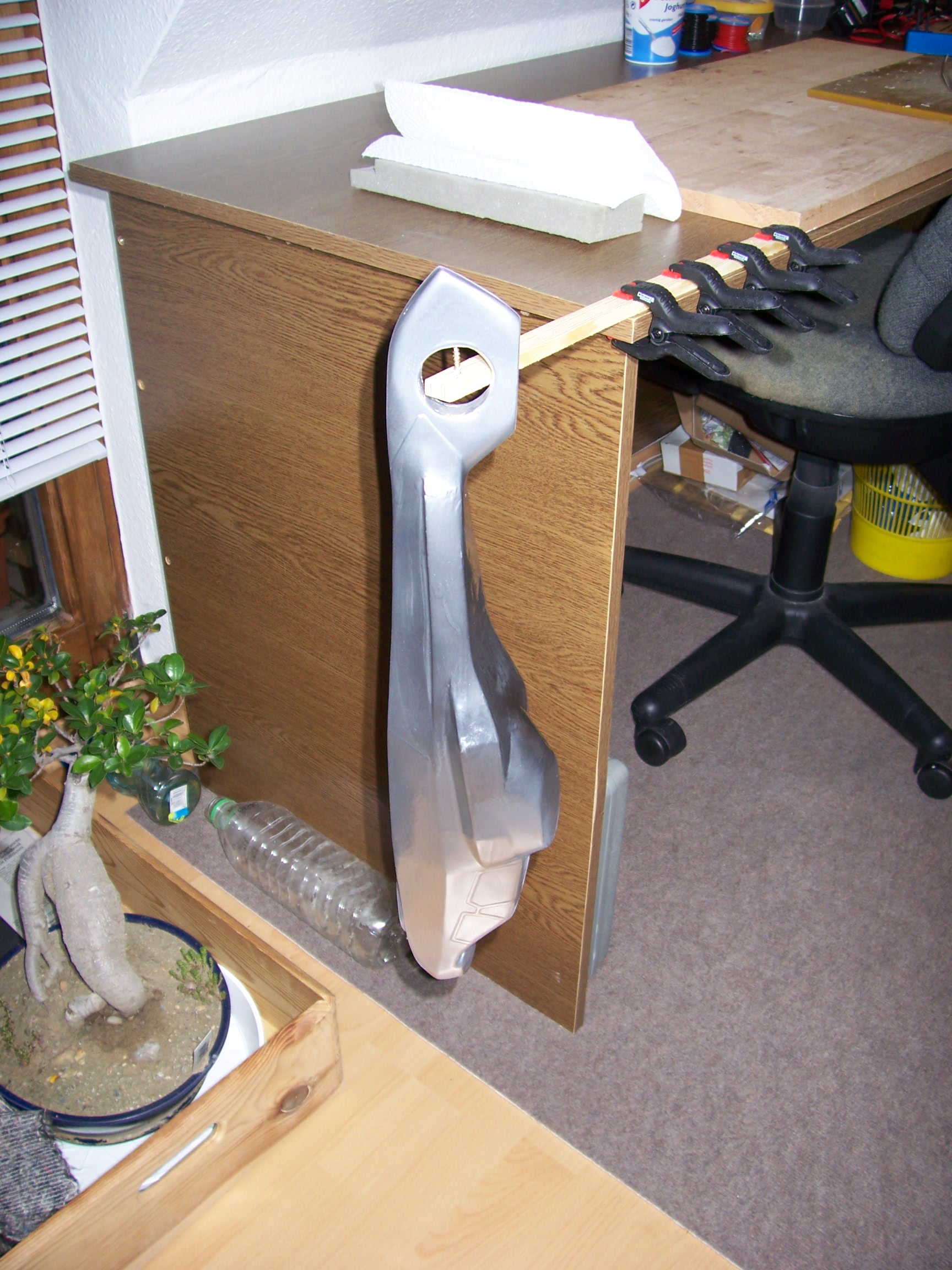

Soooo... Die Urform ist fertig. Die hat jetzt gute anderthalb Wochen Zeit durchzuhärten.

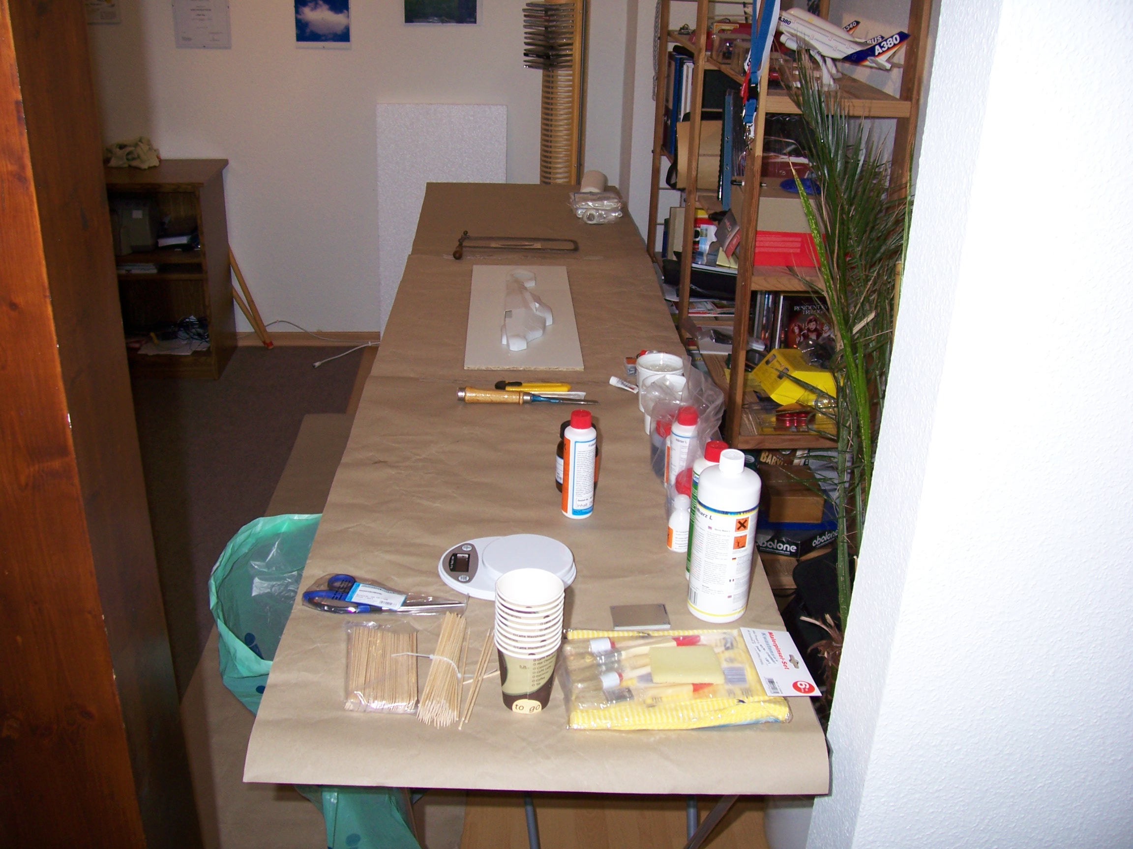

Hab dann heute auch meine "Werkstatt" eingerichtet. Also meinen 3m-Tapeziertisch aufgestellt. Kann da schön die Feldeinteilung nutzen. Jeweils 1m Faserzuschnitt, Formbereich und Harzbereich (von oben nach unten). Leider habe ich keine externe Werkstatt oder n großen keller, wo ich das mache könnte also mache ich es im Wohnzimmer. Dort ist es auch durchgehend warm genug für die Harzverarbeitung. Wer das nachmachen will, bitte an die ausreichende Lüftung denken!!

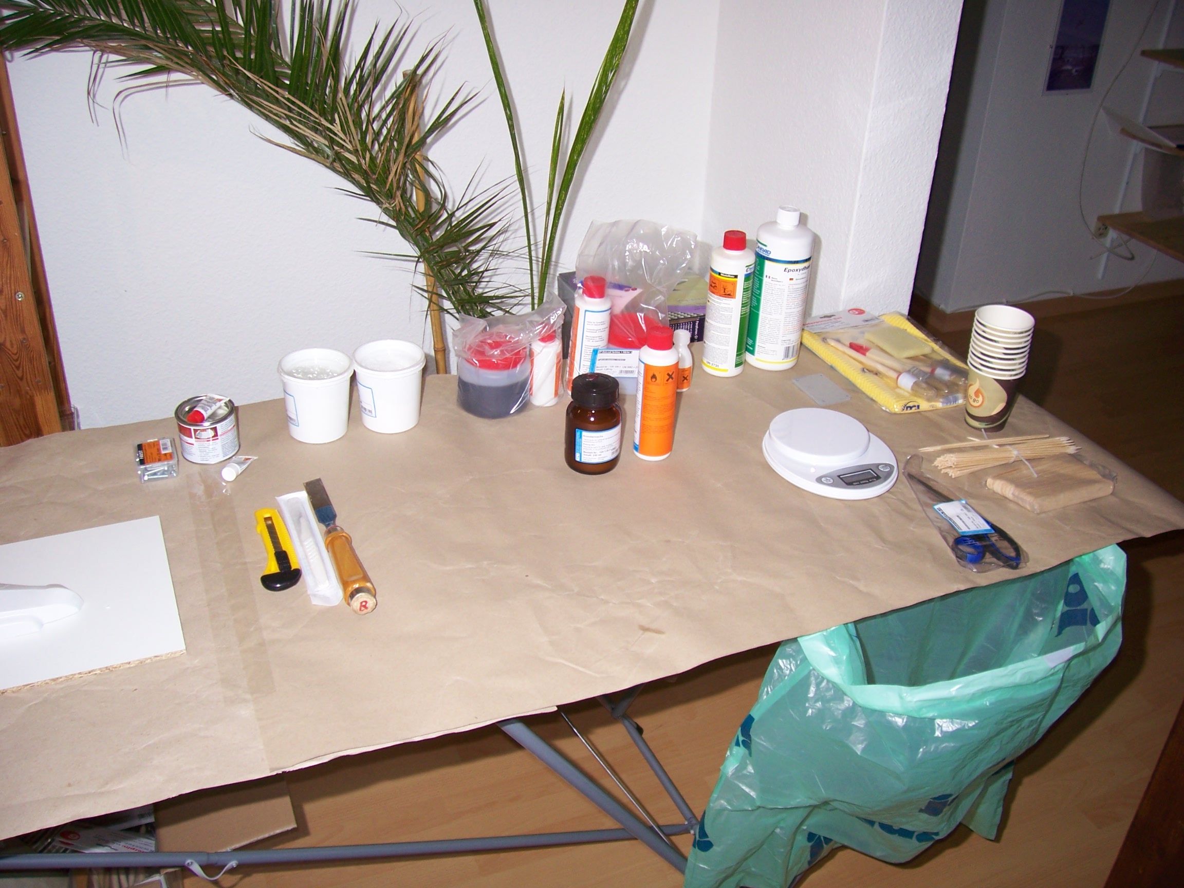

Für die Durchführung des Ganzen kann ich wärmstens die Dokumente und Videos bei R&G empfehlen:
www.r-g.de
Dort gibt es auch ein Dokument zum Formenbau mit GFK, an das ich mich im Groben halten werde.
Dann haben wir hier die Zutaten:
- Laminierharz mit Härter
- Gelcoat mit Härter und weißer Farbe
- Formenharz mit Härter
- Füllstoff Glasfaserschnitzel
- Füllstoff Baumwollflocken
- Trennwachs
- Folientrennmittel
- Küchenwaage
- Becher, Holzspatel, Holzspieße zum Harz mischen
- Pinsel, Lappen, Schwamm zum Auftragen
- Glasfaser-Schere (mikroverzahnt)
- Messer, Skalpell, Stechbeitel
- Feinspachtel
- Schrauben
Nicht zu sehen sind das Glasfasergewebe, Latexhandschuhe (ungepudert) und die Materialien für die Trennebenen.
Wozu ich das alles brauche, werdet ihr dann sehen.

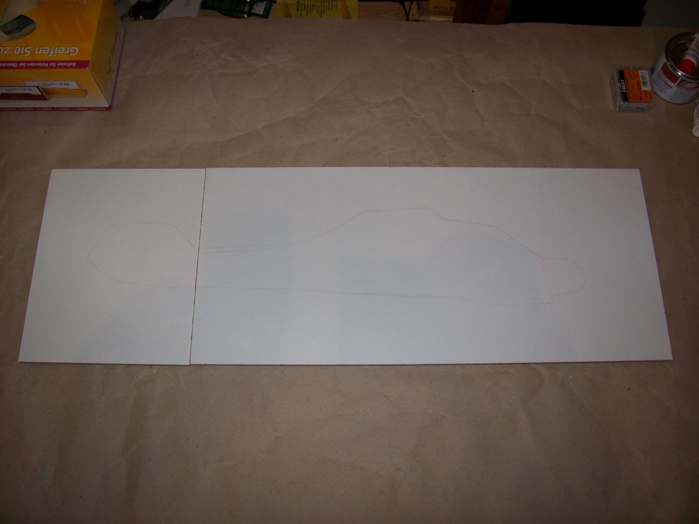

Los geht es mit den Trennebenen. Dazu wird der Umriss des Comanches auf das Holz übertragen. Hierzu nehmen wir beschichtete Pressspanplatte.
