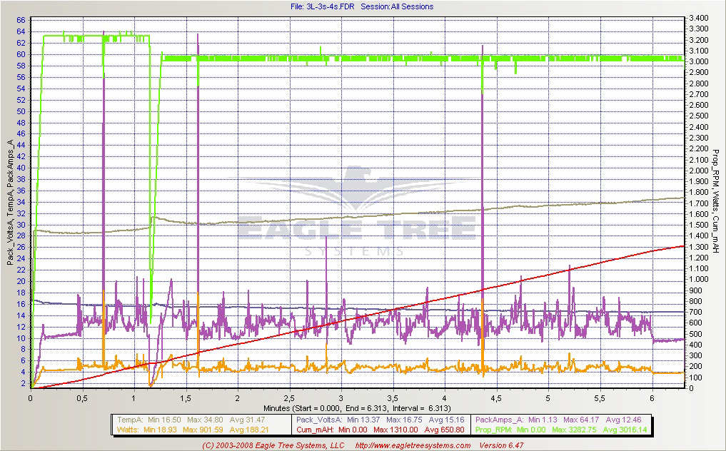

Crizz hat geschrieben:mit dem Scorpion-Motor werden da mal Peaks mit 900 W aus nem 4S-2200 gezogen
Du weißt das das bei einem Einbruch der Spannung auf 3,7V/Zelle einem Strom von rund 60A entspricht?
Schließt du den Motor kurz oder hat der nur 50% Wirkungsgrad? .... ich frag mich nämlich grad wo man die Leistung in nem MT hinstecken will :roll:
Wenn das wirklich so stimmt find ich das mal mega krass was der so verbraucht....
Bei Bitchpumpin komm ich im Rex nicht über 25A beim 450TH, bei sehr stark gespanntem Riemen :roll:
Würd mich echt mal interessieren wieso der MT so viel braucht.....
Meister Lampe, ich freu mich auf eine Antwort die bei mir Licht ins Dunkel bringt :mrgreen:

@Dani: Schweb den MT mal mit 3000+ rpm Headspeed und hau Vollpitch rein ( bei +/- 12° max. ) - dann bekommst du Logs wie das angehängte :)
Und bitte bedenken : das war mit nem 4S, beim 3S sind die Peaks natürlich niedriger ( bei ca. 45 - 50 A, find grad das Logfile nicht )

Crizz hat geschrieben:Und bitte bedenken : das war mit nem 4S, beim 3S sind die Peaks natürlich niedriger
Ok, hab ich nicht bedacht :oops:
Danke für das Logfile - da kann ich gut sehen was wie wann wo.... werd ich wohl mal beim Pikke ausprobieren müssen was da so geht :)
