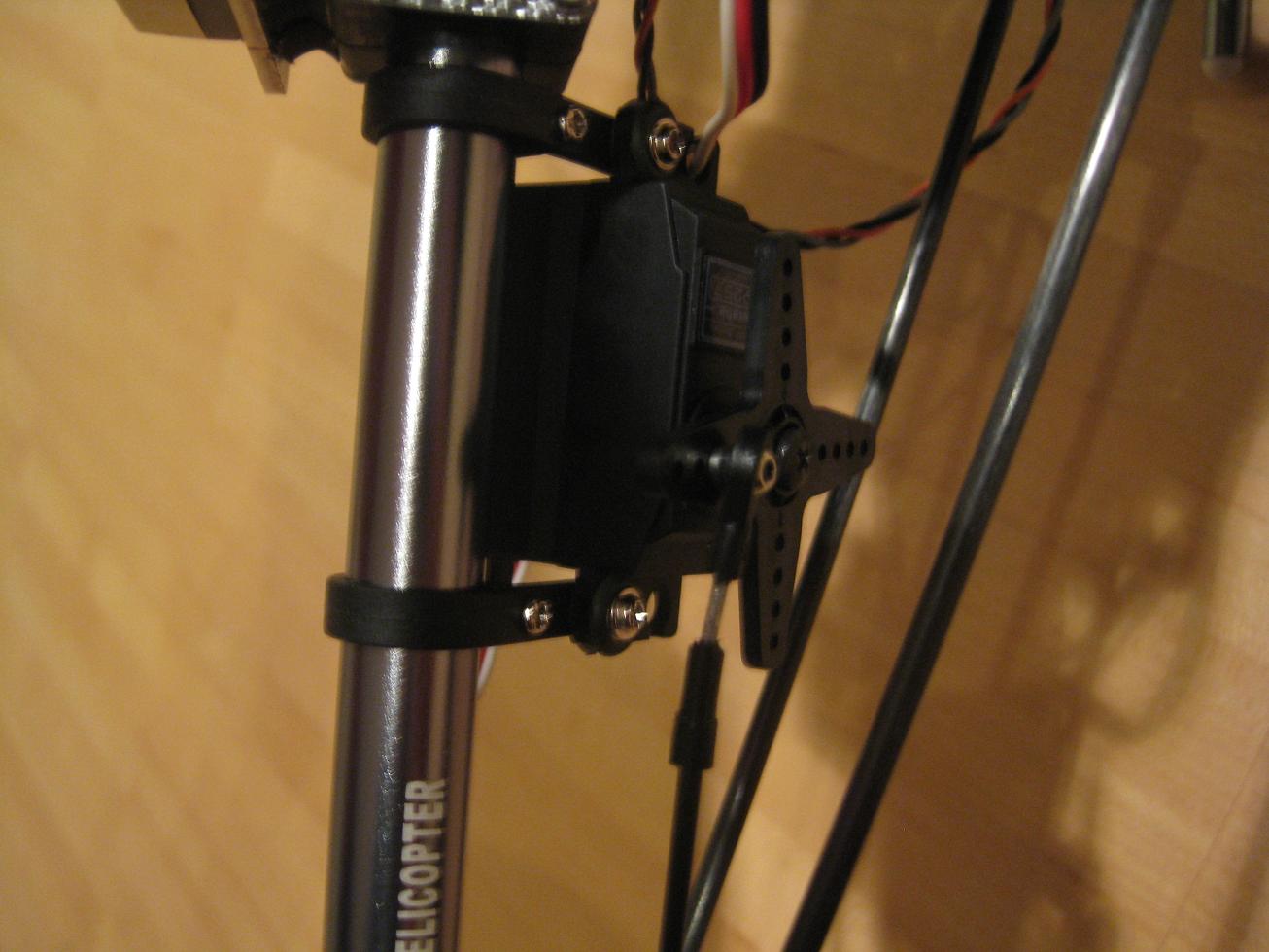

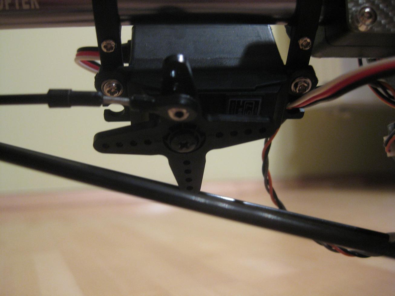

#33 Re: Trex 450 Haube + Motorkabel = zu eng?
Ich glaube das mit dem Gyro sollte ich wirklich mal machen, reden ziemlich viele Leute von.
Die Steckverbindung ist doch bombenfest, meinste die rutscht raus? Aber einschrumpfen werd ich sie, sicher ist sicher.
Das Heck gefällt mir sowieso noch nicht. Wie hast du dein S9257 befestigt? Ich hab das Gefühl, das ist noch nicht optimal. Aber schau selbst:

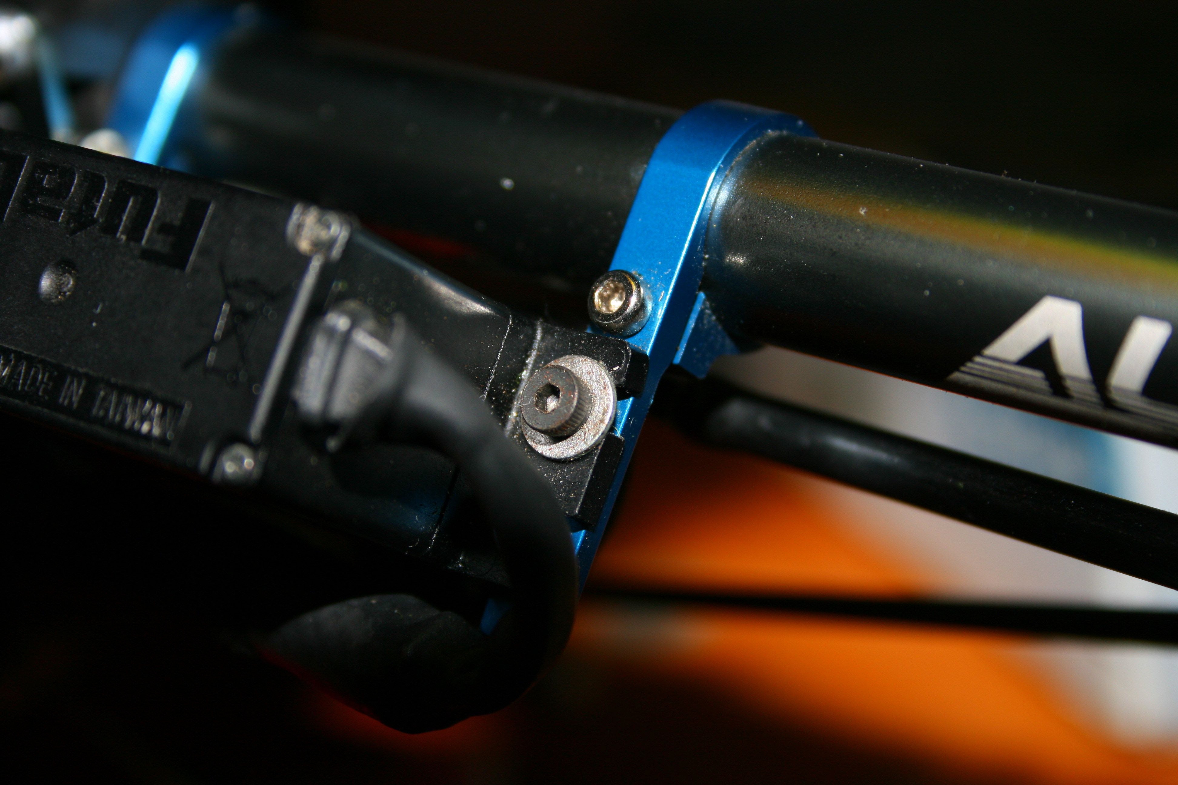

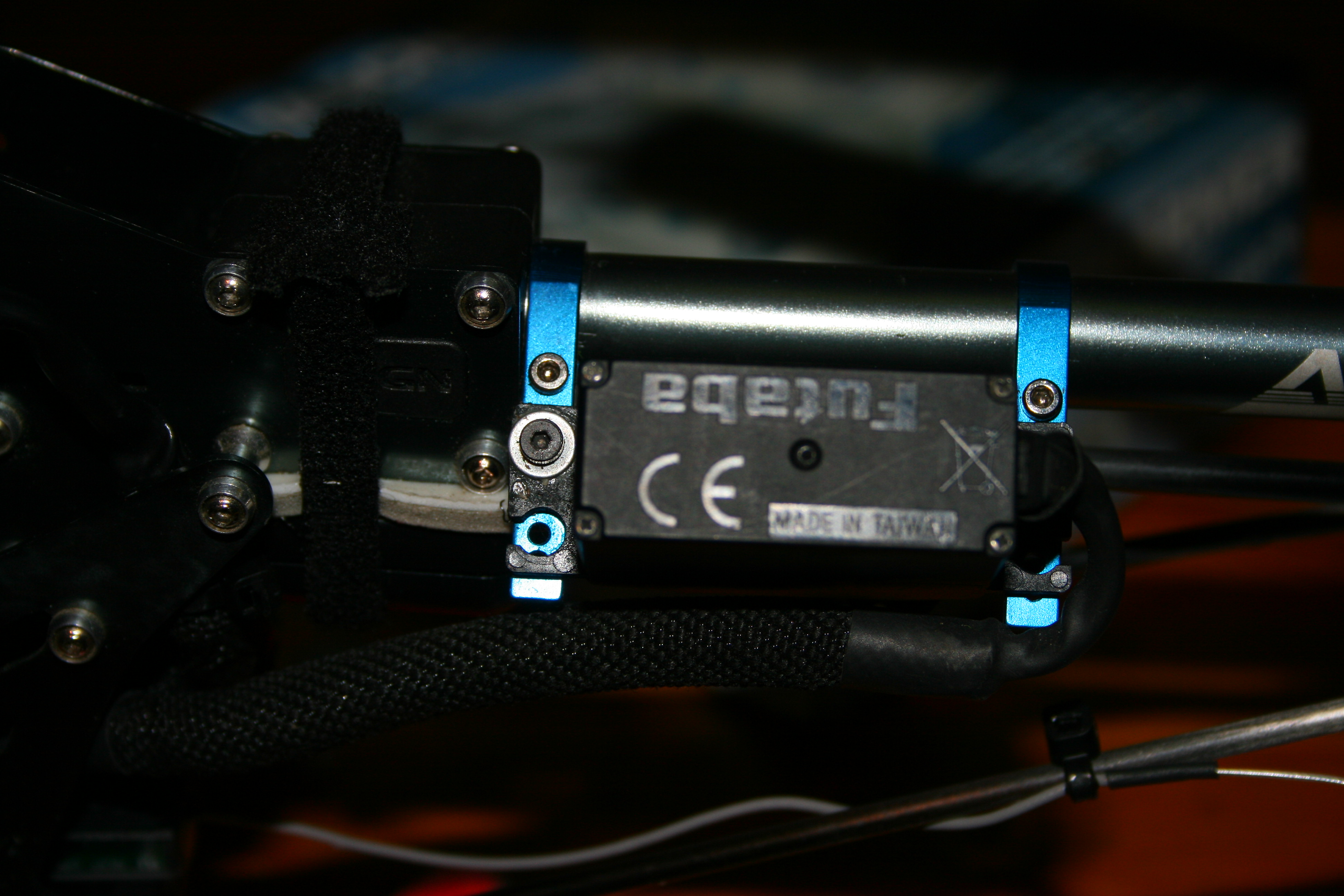

#36 Re: Trex 450 Haube + Motorkabel = zu eng?
Ich habe da ne m2 Schraube mit ner großen Unterlagscheibe die das Loch vollständig abdeckt. Die geht in einen Alu-Servohalter. Du kannst aber auch M2 oder M2,5 verwenden und dann ne Mutter von der anderen Seite drauf machen. Ist aber etwas unpraktisch wenn Du den Servo verschieben musst. Ich meine ich hatte es am Anfang ähnlich wie Du. Das sollte schon halten. Wenn nicht, dann den Auroschalter betätigen. Dann sollte der Heli aufhören Pirouetten zu drehen
Ach und noch eins. Deine Anlenkung ist etwas krum

#39 Re: Trex 450 Haube + Motorkabel = zu eng?
toper hat geschrieben:Das sollte schon halten. Wenn nicht, dann den Auroschalter betätigen. Dann sollte der Heli aufhören Pirouetten zu drehen
Der is gut!
Ja, Du solltest da grössere Unterlegscheiben drunterpacken, damit sich die Befestigung des Servos nicht öffnen kann... wenn doch... s.o.

Schon erledigt.
Wie Du siehst könnte ich noch 2 Schrauben verwenden. Aber das hält aber schon 100 Flüge so.

#44 Re: Trex 450 Haube + Motorkabel = zu eng?
Aah, danke! Sind das originale Align Halter? Dann würd ich mir die auch besorgen... irgendwann
Und wo hast du den Kabelschlauch her? Hier im Baumarkt hatten die den nicht.

#45 Re: Trex 450 Haube + Motorkabel = zu eng?
Die Halter habe ich gebraucht gekauft. Müsste es aber auch von Align geben.
Das ist selbstschliessender Schlauch. Da muss man die Servostecker nicht durchpfrimeln. Siehe hier. Ich habe den mit 5mm genommen. Lies Dir bitte nicht die Beschreibung dazu durch, sonst hörst Du den ganzen Tag nur noch "selbstschließend"
