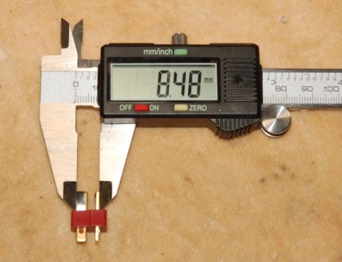

Dean-Stecker grün
Dean-Stecker grün
Dean-Stecker rot
Dean-Stecker rot
Kein Wunder, dass die roten Stecker in einer grünen Buchse keinen Kontakt hatten.... :angryfire:

Die Lektion habe ich auch schon gelernt: Deans sollte man nie mischen! Auch die Plastik- und Nylonvariante vertragen sich nicht.
