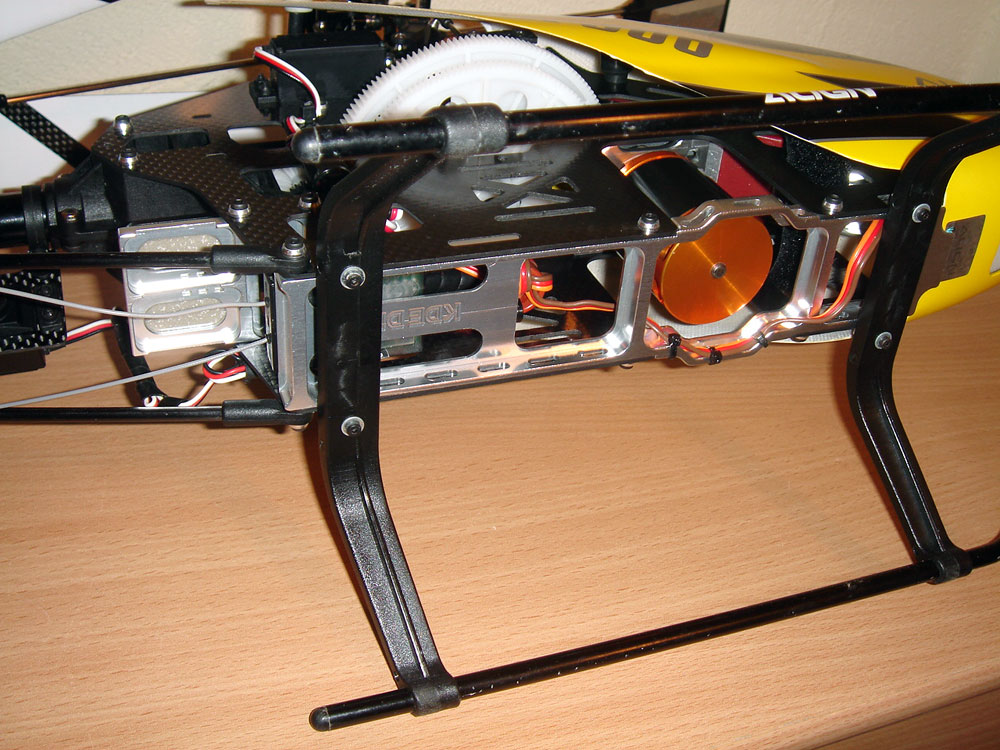

Die Gewebeschläuche sollte man an den Enden mit Schrumpfschlauch einschrumpfen, dann franzen sie auch nicht aus. Ich habe auch eine Gyroplatte gemacht, aber aus ALU, denn das Stück Plaste bei dir, versteift dein Chassie nicht. Und den Empfänger dorthin wo die Originalplatte war.
Hast dir Mühre gegeben, zugegeben....aber ich vermisse Berichte übers Einstellen des Hecks....mechanisch, sowie über den Gyro. Sowie über die Einstellung der Taumelscheibe. Aber sonst gut aufgemacht.......

Die Gyroplattform ist eher praktisch gedacht. :idea: Bei einer Demontage des Hecks bleibt der Gyro an seinem Platz und muss so nicht runtergenommen werden. Aber keine Frage, an dem Originalplatz der Plastikplatte, sollte noch eine Gewindestange, oder eine, wie im unteren Beitrag, eine Alu Empfängerhalterung rein.
Ups, kleiner Fehler, noch ist das 13er Ritzel drinnen, das 16er ist Bestellt, und wird dann mal getestet....
Ist mein zweiter Rex, nach dem 450 er, und auch ich muss mich an vieles herantasten! :!:
@F.P.H
Dort oben ist meines erachtens keine Versteiffung der Chassis mehr Notwendig, da es ja unmittelbar in Hecknähe angebracht ist. Den Empfänger unten auf ne Aluplatte wär auch o.k. und sieht sicher nicht schlecht aus.Hier bevorzugt jeder eine andere Lösung, was auch gut ist ;-)

Hier ist meiner von unten:
Gruß Tim
