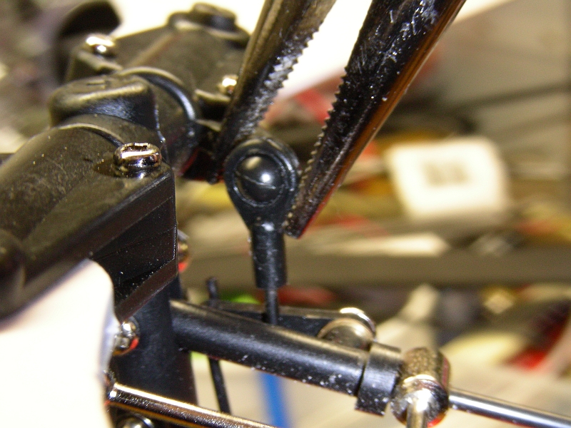

Zum Thema schwergängige Kugelpfannen: Nimm eine gute Spitzzange (wenn man vorsichtig ist, geht auch eine Kombizange, aber mit der ist man schnell grobmotorisch bei der Sache), und spanne die Pfannen vorsichtig ein, leicht quetschen, das ganze nochmal von der anderen Seite, und prüfen. Wenn immer noch schwergängig, den Vorgang wiederholen.
Feilen/ Schleifen führt zu einer rauhen Oberfläche und vorzeitigem Verschleiss :(
Ich häng mal ein Foto an, dann siehst Du, wie ich das meine:

Ich wüsst jetzt aber nicht, warum die abspringen sollten, wenn sie mal so, mal so aufgeklipst werden? das kann ja keine Rolle spielen, weil bei einer Pfanne die immer nur in einer Richung aufgesetzt wird, zwar nur eine Öffnung etwas stärker geweitet ist, aber genau in diese Richung wird sie ja auch abspringen wollen... (nach innen wär ja nicht soo schlimm, dann bekäme man die Kiste auf jeden Fall recht glimpflich zu Boden...
Schwierig wird das nur, wenn die Innenseite der Pfanne verschlissen ist, aber das ist unabhängig von der Richtung, in der aufgeklipst wird...
