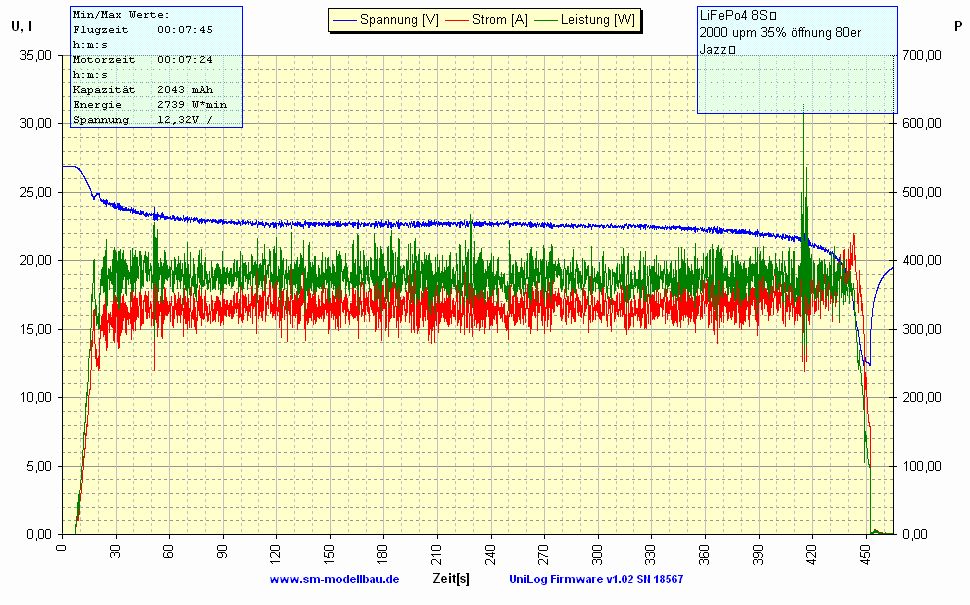

So vom schweben zurück und ganz begeistert :shock: über 7 Min hat der Fepo bei 2000 Touren gehalten!
Ich bin schön zarte Achten auf Brusthöhe geschwebt und hab mir bis auf 2x das pumpen verkniffen..
Die Fepos machen mir seit ich 8 davon zusammen hab immer mehr Freude ;)
8S FePo 12.02.2009.jpg (173.01 KiB) 664 mal betrachtet
uff das ergibt einen schwebe Strom von 21A und ca. 380W :mrgreen:

Basti hat geschrieben:So vom schweben zurück und ganz begeistert über 7 Min hat der Fepo bei 2000 Touren gehalten!
nicht schlecht ;-)
Der Spannungverlauf is auch schön zu sehn - sehr FePo typisch ;-)
Danke für das Log!
Interessant währ jetzt noch ein Log, wo du den scheuchst - dann hätte man einen schönen Vergleich...
Gut - an LiPos werden die nie rannkommen, aber Dein Log zeigt sehr schön, das gerade für Rundflieger diese technologie sehr interesannt ist ;-)

Hi Basti,
danke für das log :D Das sieht aber verflucht brav aus :lol:
..nu noch mal mit Drehzahl und Turnübungen ;)

lumi hat geschrieben:Das sieht aber verflucht brav aus
jup - ne entladekurve wie aus dem Lehrbuch :-)
