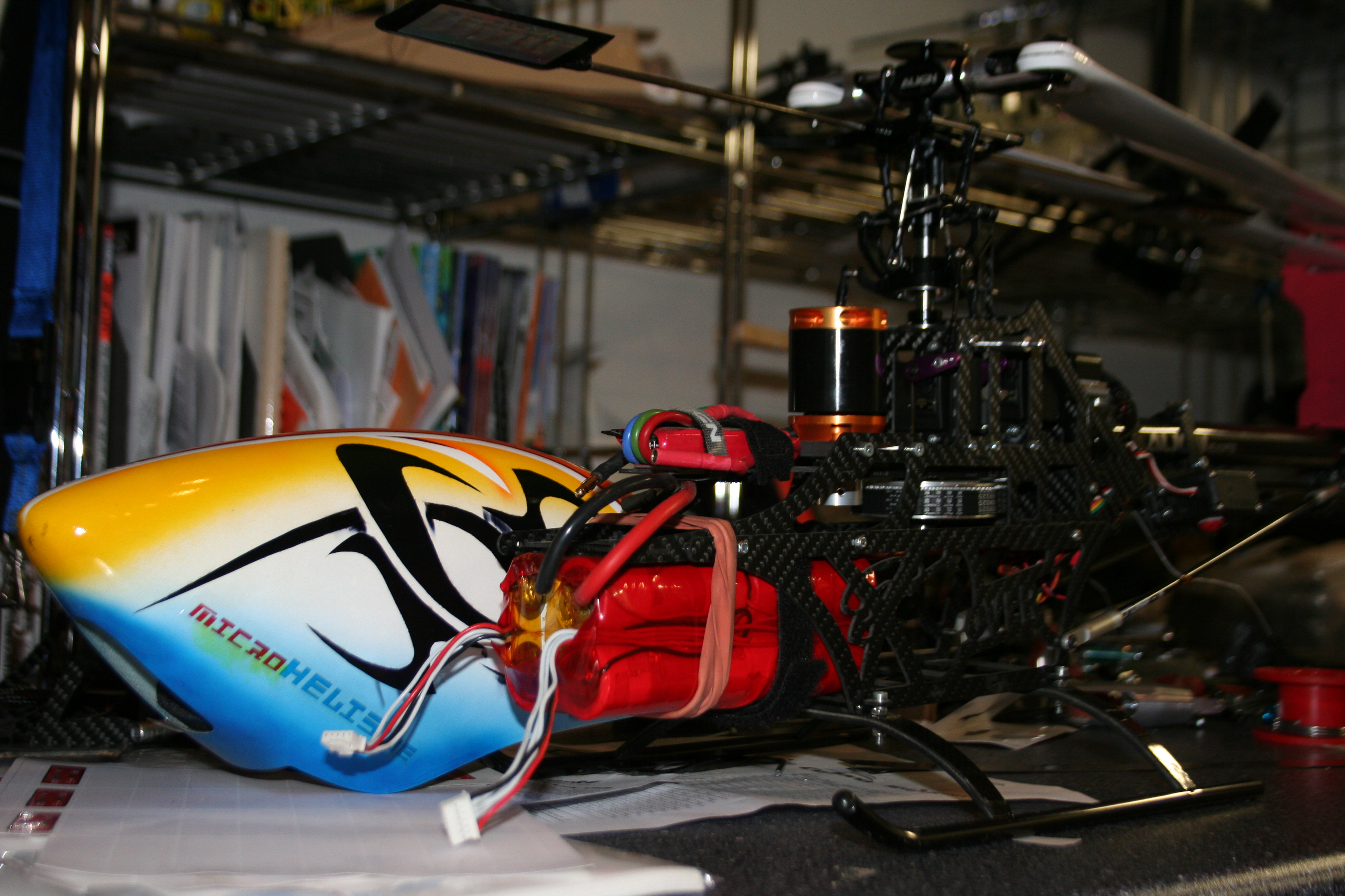

Ich habe es nicht geschafft, die benötigte Anzahl von 6S LiFePo (entspricht etwa einem 5S LiPo Setup) vernünftig unter die Haube zubringen. Entweder die Haube passte gar nicht oder spannte. Zu guter Letzt musste der Dremel ran. Die Akkurutsche wurde quasi eine Stufe tiefer gelegt ;)
Da ich keine Lust hatte mich noch einmal über die Chassis Verschraubungen zu ärgern, habe ich Motor, Regler, Lager etc. mit Kreppband abgeklebt um diese Bereiche vor Kohlefaserstaub zu schützen. Danach habe ich mir die Schnittkante unter der Akku-Riemenführung (mit Klebestreifen) markiert. Beim anschließenden Schnitt sollte man zusätzlich darauf achten, dass eine ausreichende Materialstärke bei den Roll-Servos verbleibt.
Der rausgeschnittene CFK Streifen lässt sich gut als Bohrschablone für die Akkurutsche verwenden. Nach der Montage der Akkurutsche lassen sich die Riemen zur Akkufixierung durch die verbleibenden Aussparungen führen.
Jetzt sollten sich größere 5S Lipos und 6S LiFePos ohne große Probleme so auf der Akkurutsche befestigen lassen, dass auch eine Montage der Haube möglich ist.
Wir verwenden zurzeit einen Kora 15-10, einen Jazz 55-6-18 und ein externes 5A uBec (am Flugakku). Für Rundflug und Turnübungen ist genug Leistung vorhanden. Bei stärkeren Lastwechseln neigt der Motor zum leichten einbrechen. Diese Einbrüche stammen erfahrungsgemäß vom Jazz Reglern, welche keine größeren Schwankungen in der Eingangsspannung mögen/ordentlich kompensieren. Vergleichbare Flugleistungen sollten auch mit dem originalen Align Motor erreichbar sein. Ich glaube jedoch nicht, dass der originale Regler hierfür genug Spannungstolleranz aufbringt.

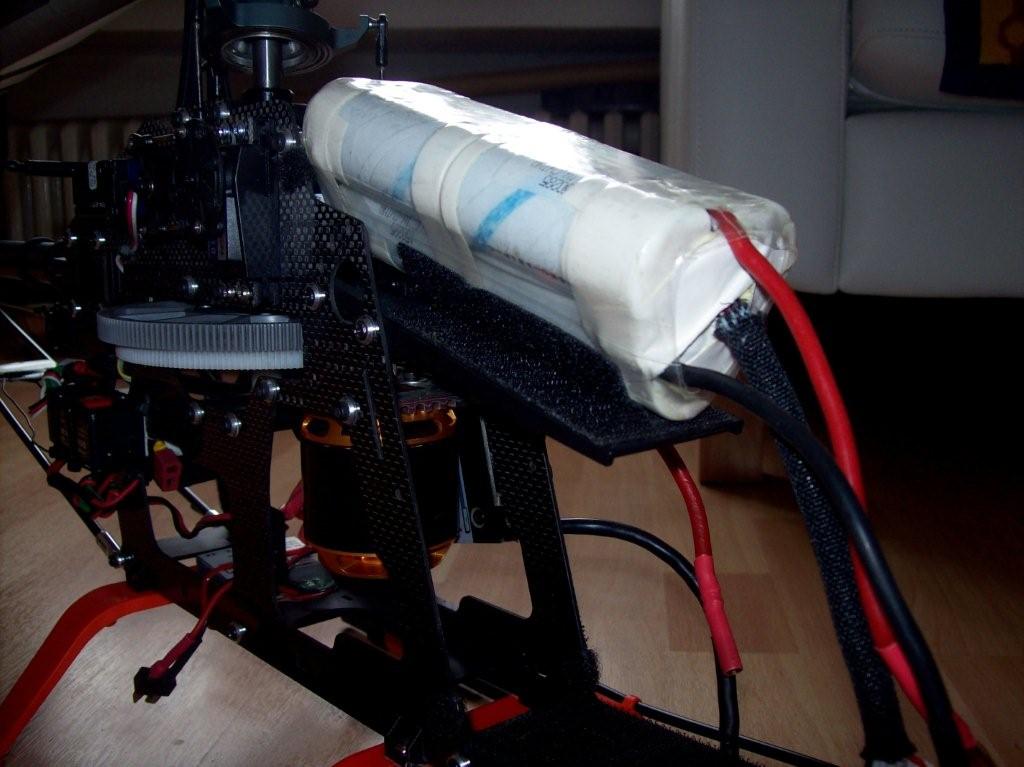

lumi hat geschrieben:Ich habe es nicht geschafft, die benötigte Anzahl von 6S LiFePo (entspricht etwa einem 5S LiPo Setup) vernünftig unter die Haube zubringen. Entweder die Haube passte gar nicht oder spannte. Zu guter Letzt musste der Dremel ran. Die Akkurutsche wurde quasi eine Stufe tiefer gelegt
Ich hätte vieleicht noch eine Idee dazu. Wenn man die Akkurutsche weglässt und eine umgdrehte Doppelpyramiede hineinlegt. Vorrausgesetzt das Chassis ist so breit das wenigstens eine Zelle dazwischen geht. Hab mal als Beispiel meinen 600er abgelichet. Evtl. spart man sich dadurch das dremeln? Ist jetzt natürlich schwierig nachzuprüfen ;-)
Gruß Thorsten

tor_32049 hat geschrieben: Ich hätte vieleicht noch eine Idee dazu. Wenn man die Akkurutsche weglässt und eine umgdrehte Doppelpyramiede hineinlegt. Vorrausgesetzt das Chassis ist so breit das wenigstens eine Zelle dazwischen geht. Hab mal als Beispiel meinen 600er abgelichet. Evtl. spart man sich dadurch das dremeln? Ist jetzt natürlich schwierig nachzuprüfen ;-)
Hallo Thorsten,
klasse Idee, das sollte passen ;)

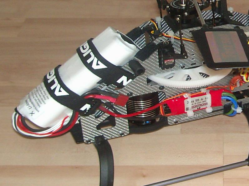

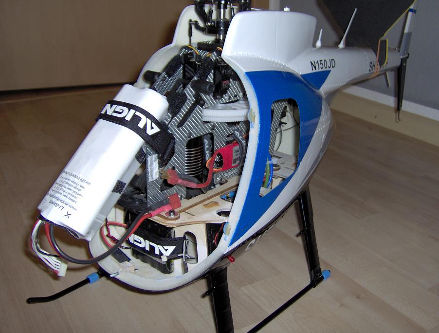

wollte euch nur mal zeigen, wie ich meinen 6s A123 Akku im 500er untergebracht habe,
das abdremeln des Chassis habe ich mir gespart und die Akku-Rutsche nur tiefergelgt.
Paßt so ohne Probleme und die Haube ging sauber ohne ziehen drauf.
Inzwischen ist der 500er im Hughes 500D Rumpf eingebaut und da sieht es dann auf dem 2te Bild so aus.
