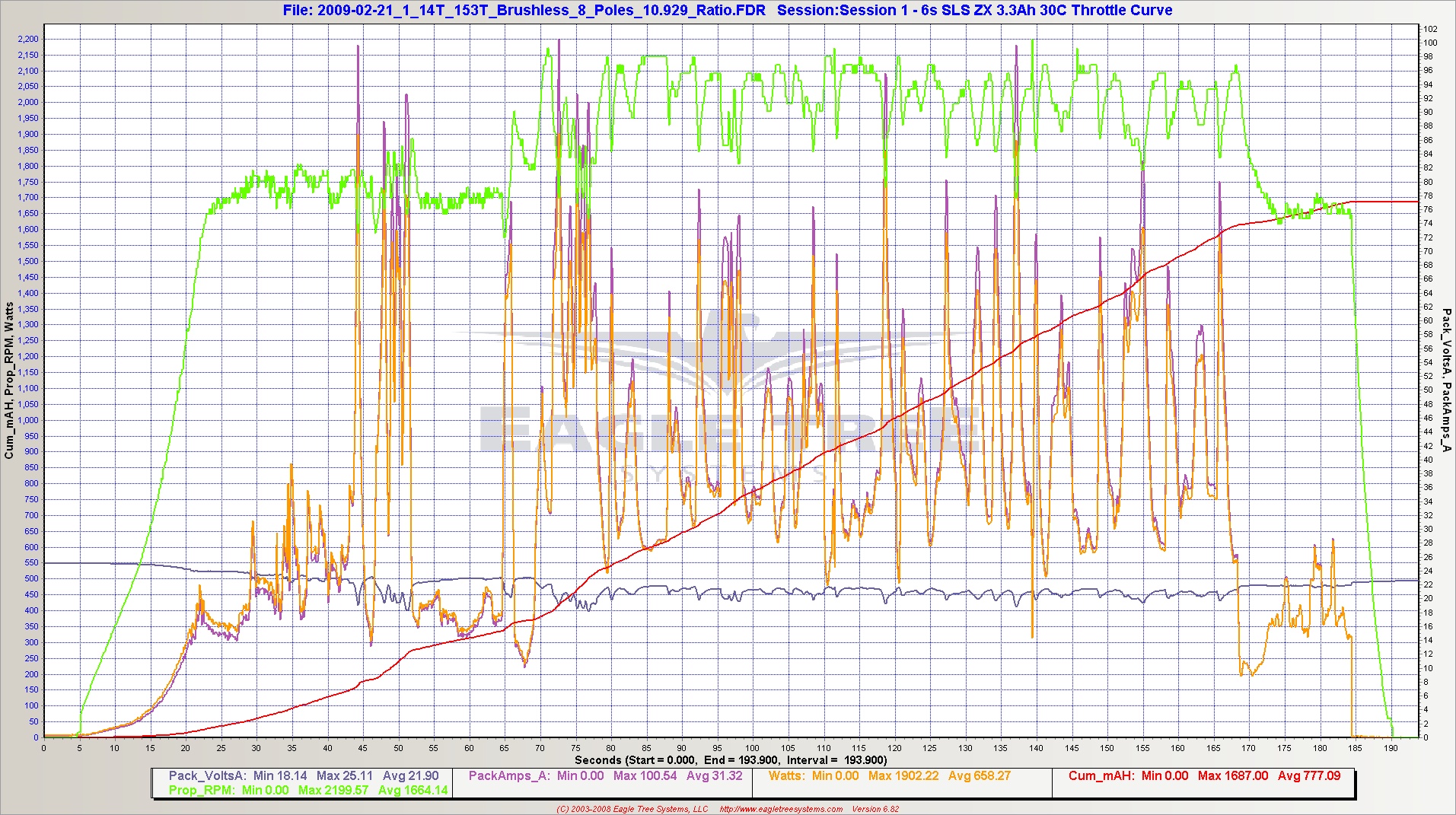

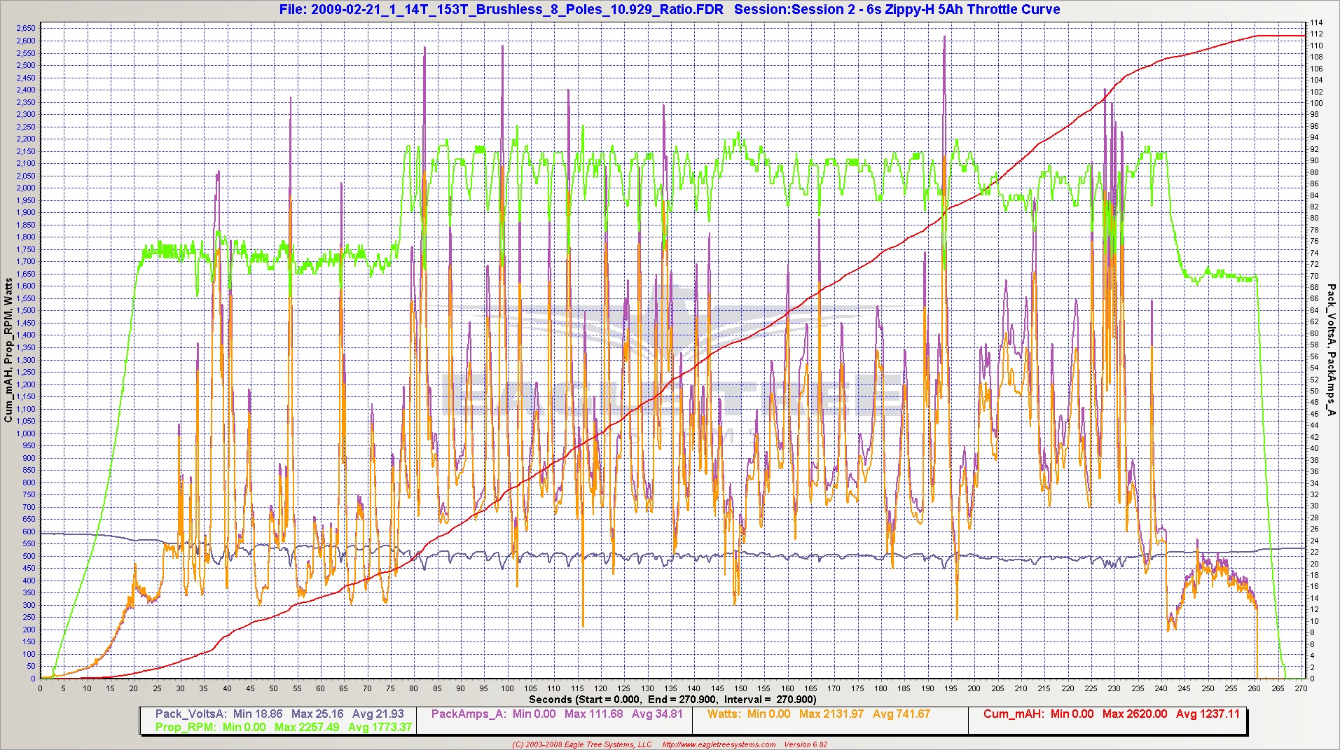

Hier mal zwei Logs (Session 1+3) von heute. Phoenix läuft mit Gaskurve, die ist noch nicht ganz so ausgegoren, Leistung stimmt aber. Es gab auch noch eine Session 2 im Gov-Modus. Zeigt aber nicht viel außer einer relativen Gerade, allerdings war der Heli damit nicht mehr Steuerbar. Phoenix im Gov am Logo funktioniert nicht, zumindest nicht meiner :wink: geht aber auch ohne...
Übersetzung ist derzeit das 14er Ritzel, Idle2 ist 100% offen, Idle 1 übersteuert noch "etwas". Die Logs zeigen schnellen Rundflug mit ein paar Loopings. Nach dem Flug war alles schön kühl, die SLS waren wie immer wärmer als die Zippy.Gefühlt Leistung war super... vielleicht kommt noch ein 15er Ritzel rauf :P
-klaus
6s 3,3Ah 30C SLS ZX
6s 3,3Ah 30C SLS ZX
6s Zippy-H 5Ah
6s Zippy-H 5Ah
Team heligarage.at

Ich hab den einfachen eingestellt und Gain auf Low und Middle probiert. Geht gar nicht, Heck war einfach nicht vorhersehbar. Beim zweiten Versuch hab ich ihn auf der Wiese abgestellt, musste ich noch nie aber war einfach zu gefährlich das der mir vielleicht irgendwo rein-semmelt :oops:
Wenigstens weiß ich jetzt das es nicht am Motor lag. Na mal schauen, Leistung ist genug da. Selbst bei längerem voll-negativ-Pitch und dann abfangen schießt der Heli wieder nach oben.Gegenüber dem OBL hört man eindeutig das da noch mehr Kraft dahinter steckt. Das sieht man in den Logs nicht wirklich, man hört und fühlt es. Der Motor geht auf jeden Fall sehr gut und alles andere scheint ebenfalls in einem guten Bereich zu gehen... zum Hände anwärmen gibt's da nix :wink:
Werd jetzt noch ein paar Mischer von TS und Heck auf Gas machen, das sollte noch den letzten Kick geben...

Hab die beiden low und medium (also ich glaub 7 und 15 oder so) probiert, zeigten beide keine nachvollziehbare Verschlimmerung oder Verbesserung. Den Aufwand mit allen Werten tu ich mir nicht mehr an. Hatte das damals mit dem OBL gemacht. Alle Wert von 0 bis ich glaub 32 oder so durchgegangen. Veränderung war nicht nachvollziehbar. Ist zwar schade aber der Gov geht einfach nicht. Mein Händler hatte selbst bei seinem DNHP das selbe Probleme. Hat ihn dann gegen einen Jive getauscht und gut wars. Scheinbar gibt es einfach Konfigurationen wo der Phoenix keine vernünftigen Governor-Funktion zusammen bekommt. Ich hab jetzt auf die schnelle auch keinen anderen VStabi Logo mit Phoenix gefunden, wäre interessant gewesen ob es welche gibt bei denen der geht.
Was man noch probieren könnte ist die alte 1,5 (oder so) Firmware mit dem alten Governor zu probieren. Ob das sinnvoll ist bezweifle ich, zumindest hab ich keine Lust mehr Flugzeit damit zu vergeuden. Gas-Kurve geht wie gesagt gut! Ich bin kein Log-Geraden-Fetischist :P
